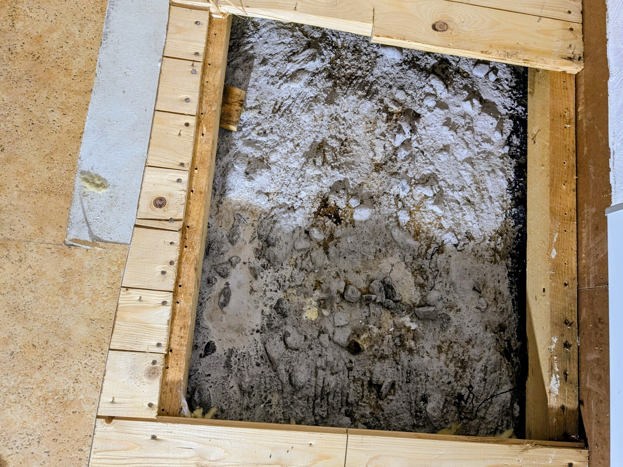

Efter att köpt ett hus från 1969 i Ljungskile så skulle det renoveras.
Under golvet är det reglat med 7 cm (45X70) och glasull 7 cm rätt på en makadambädd impregnerad med betong.
Det finns alltså ingen "krypgrund" och inte är det en gjuten betonggrund heller.
På utsidan är det "torpagrundkonstruktion" med murade runda stenar
Två hål har tagits upp i var ända av huset och det ser likadant ut.
Finns inte minsta spår av fukt eller mögel i denna slutna konstruktion vilket är märkligt för kapillärt borde grunden suga fukt tycker jag.
Någon som har erfarenhet eller vet vad grundtypen kallas?
  • Trägolv med öppning som visar underliggande makadambädd, isolerad med glasull, inom ett hus från 1969 i Ljungskile.
