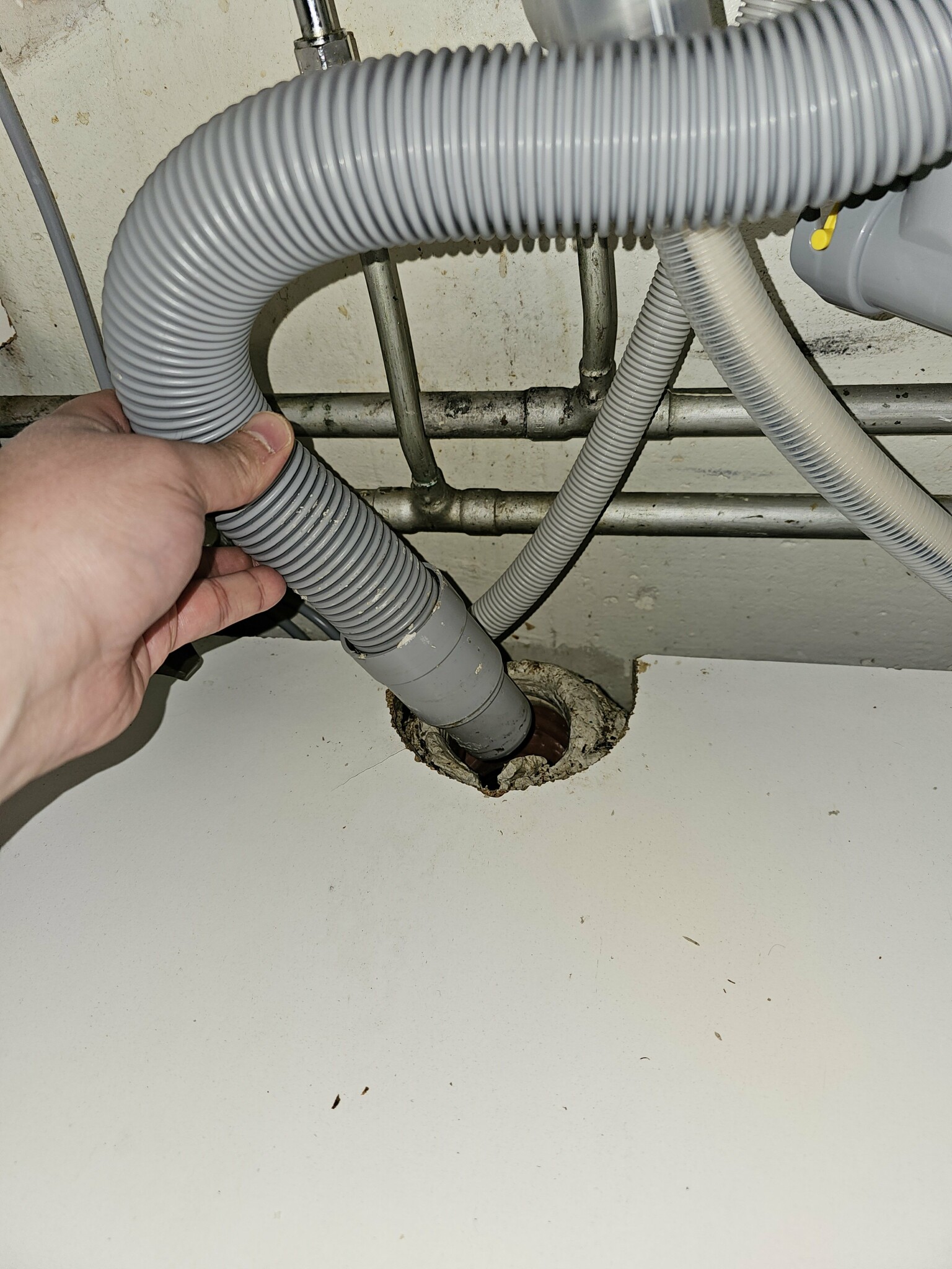

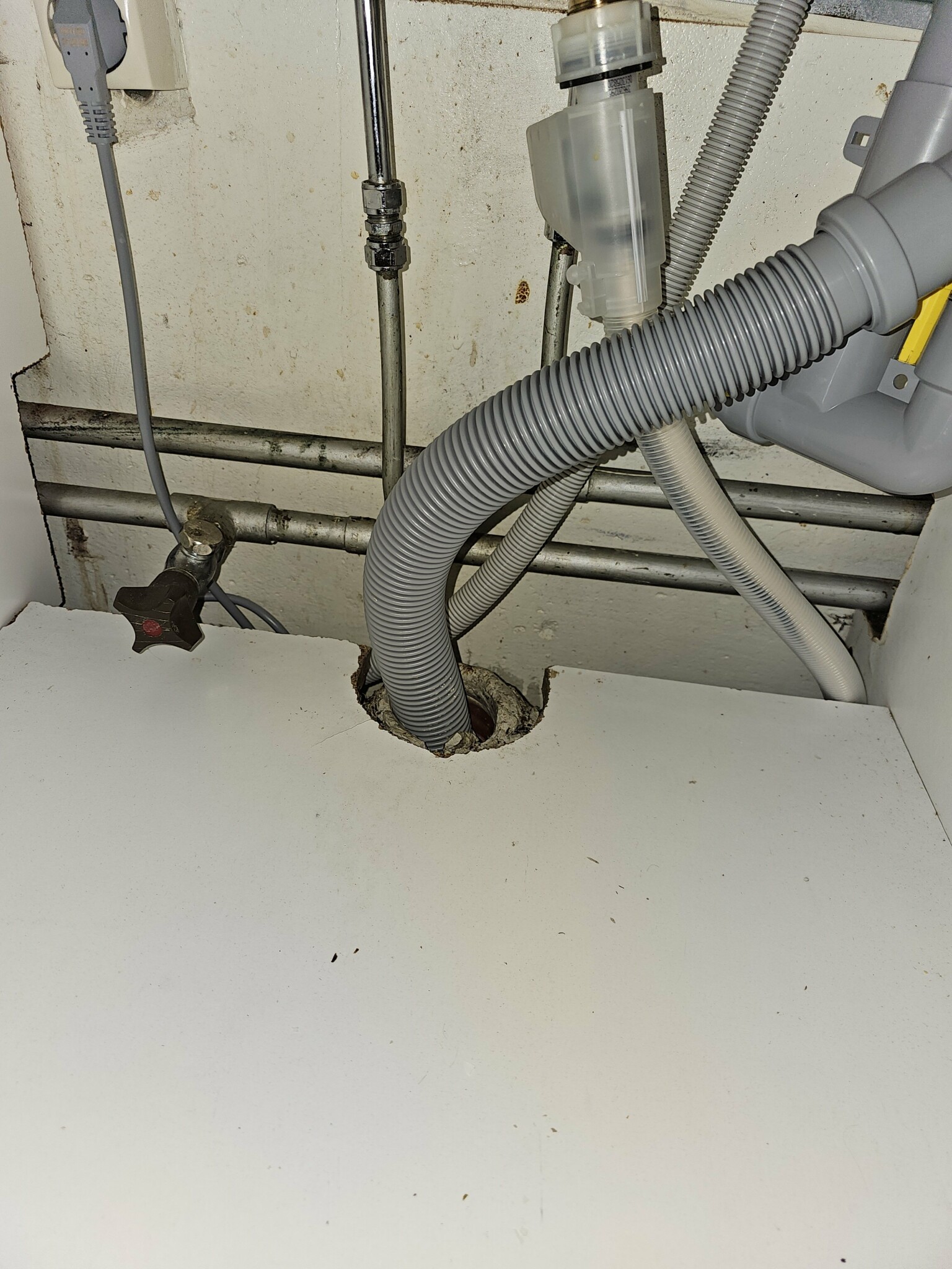

Vi ska flytta från vår bostad och vår brf gjorde en överlåtelsesyn innan utflytt.
Vi fick en anmärkning på att vårt vattenlås i köket inte var tätt ner till avloppet.
jag skulle behöva tips innan jag mailar tillbaka till brfen att det är åtgärdat - hur jag ska göra?
Se bild för referens
Går det bara att monterna en tätningssats?

Prylen du söker heter gumminippel. Du måste veta innerdiametern på röret i golvet för att köpa rätt storlek. Mät!
Avloppet från vasken är troligen 40 mm längst ned. Mät!
https://www.hornbach.se/c/badrum-vvs/vvs/avloppsror-delar/gumminipplar/S22049/
