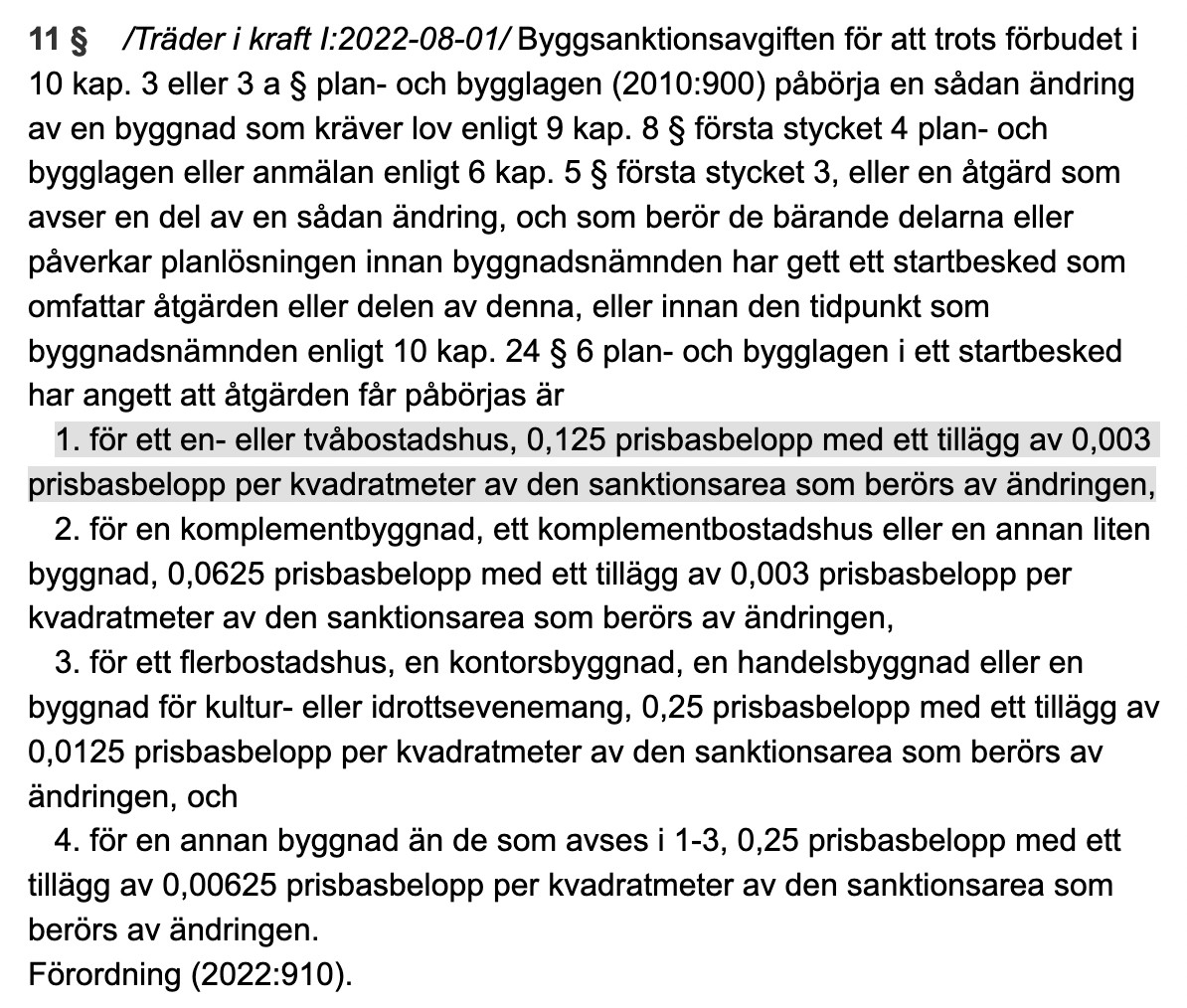

Ja då får du en byggsanktionsavgift om tillsynen gör sitt jobb vid ett besök.
Byggsanktionsavgiften beräknas enligt reglerna i PBF. Här är relevant beräkningsgrund för att ha påbörjat ändring av bärande del utan startbesked efter anmälan (se överstrykning):
Dokument med text om beräkning av byggsanktionsavgift enligt PBF med specifika prissatser för olika byggnadstyper.

Okej. Men om jag räknar hela arean på huset dvs 100kvm så får jag det till knappt ett halvt prisbasbelopp dvs 25 000kr. Var ju bättre än jag hade tänkt mig. Tänkte betydligt mer än så... Kan det även bli så att jag måste återställa till ursprunglig konstruktion?
Nej, det är inte troligt för det gäller inte en bygglovspliktig åtgärd. Kan du med beräkning/konstruktionsritning från sakkunnig person visa att det inte finns bärighetsproblem så kan kommunen inte göra mycket annat än att bevilja startbesked för anmälan i efterhand.
