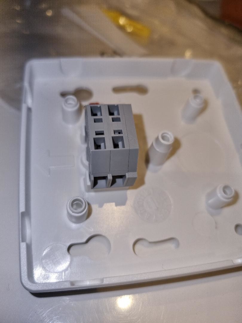

har ett hus på 300 kvm, på tre våningar (varav en är källare). Radiatorer .överallt.
Problemet jag har är att bortsett från kalla vinterdagar (typ -3 och kallare) så är det stor temperaturskillnad mellan källare och övriga våningsplan.
Har bergvärme med en Nibe F1245 med en givare utomhus.
Funderar nu på att installera en rumsgivare i källaren och låta den styra värmepumpen. Då kommer vi också få värme i källaren på sommaren, självklart får vi då stänga av elementen på de övre våningsplanen-
Är det en bra lösning?
Om så, hur skall innegivaren anslutas? Har en två ledare och har sett hur den skall anslutas till F1245 på kopplingsdiagrammet...men var på innegivaren skall jag ansluta två ledaren (bifogar bild).

Hej! Det borde bara vara att trycka in de skalade ledarna i de två hålen nertill. Vill man ta loss dem igen behöver man sätta in en liten skruvmejsel och böja lite i de två nedre hålen uppåt.
Tänk på att det kan bli för liten aktiv volym värmevatten i systemet om ni stänger av många radiatorer på sommaren och bara vill ha varmt på en minde yta. Kan eventuellt behövas en extra tank i systemet då. Beror också på värmepumpens effekt. Man får kolla om det blir många start/stopp, hög hetgastemperatur eller i värsta fall HP-larm.
Eftersom ni nu har problem med värmen i källaren en stor det av året bör ni också göra en värmeinjustering av systemet. Har ventilerna förinställning så kan de justeras så det blir lagom flöde i varje radiator för att hålla den temperatur man önskar utan att termostaten är aktiv.

skulle installera i helgen...men frågan är vilka hål i rumsgivaren jag skall sticka in kablarna i (se bifogad bild).
Frågade Nibe idag men de hänvisade till manualen som inte talar om vilka hål.
Antar att det är A men här är Nibe's kabel lite för tjock för att kunna skjutas in.
Vet du vilka hål det är som gäller?

Jag gissar de skalade ledningarna ska in vid A men är inte 100% säker. Om man har möjlighet att se på rumsgivaren ur fler vinklar än bilden kanske man kan se hur/var termistorn sitter? Är ledningen för tjock får man skarva på ett par stumpar med smalare ledning. Oftast används 4-trådig teleledning och den har väldigt smala trådar.
Ledarna ska vara skalade och föras in vid A. För att få in dem tar du en liten skruvmejsel och trycker på metallblecket som sitter i ett av hålen vid B. Då öppnas motsvarande hål vid A så att du kan föra in kabeln.
Det ser likadant ut på andra sidan kopplingsplinten, men där sitter i stället termistorn (tycker mig skymta den i bilden). Det är den komponent som mäter temperaturen, och det du gör är att du ansluter den mellan dina två trådar.

Tack, nu gick det utmärkt att ansluta kabeln.G gbgustaf skrev:Ledarna ska vara skalade och föras in vid A. För att få in dem tar du en liten skruvmejsel och trycker på metallblecket som sitter i ett av hålen vid B. Då öppnas motsvarande hål vid A så att du kan föra in kabeln.
