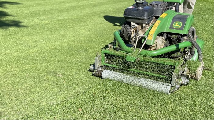

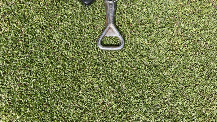

Litet projekt för foregreen. Har satt rörisolering på framrullen, som gör att klippning sker på ca 12 mm, se bild. Klipper på 4,80 mm. Har dressat och efter klippningen kördes vertialskärning. Innan helgen hade jag stimp 7.

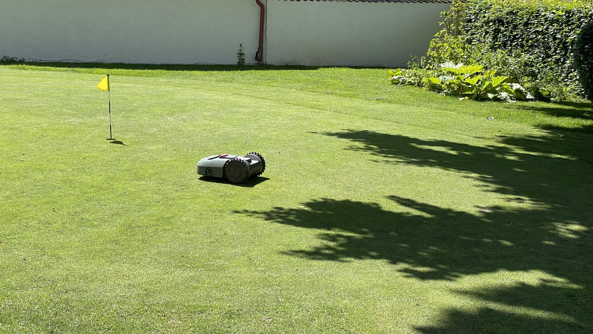

Här kommer en bild på förmiddagen när robotklipparen, bara tar några få toppar och de maskar som nu dykt upp, efter att det föll 35-40 mm i föregående helg. Har som ni ser också fått upp hålkopparna. Det blir klippning i kväll igen.

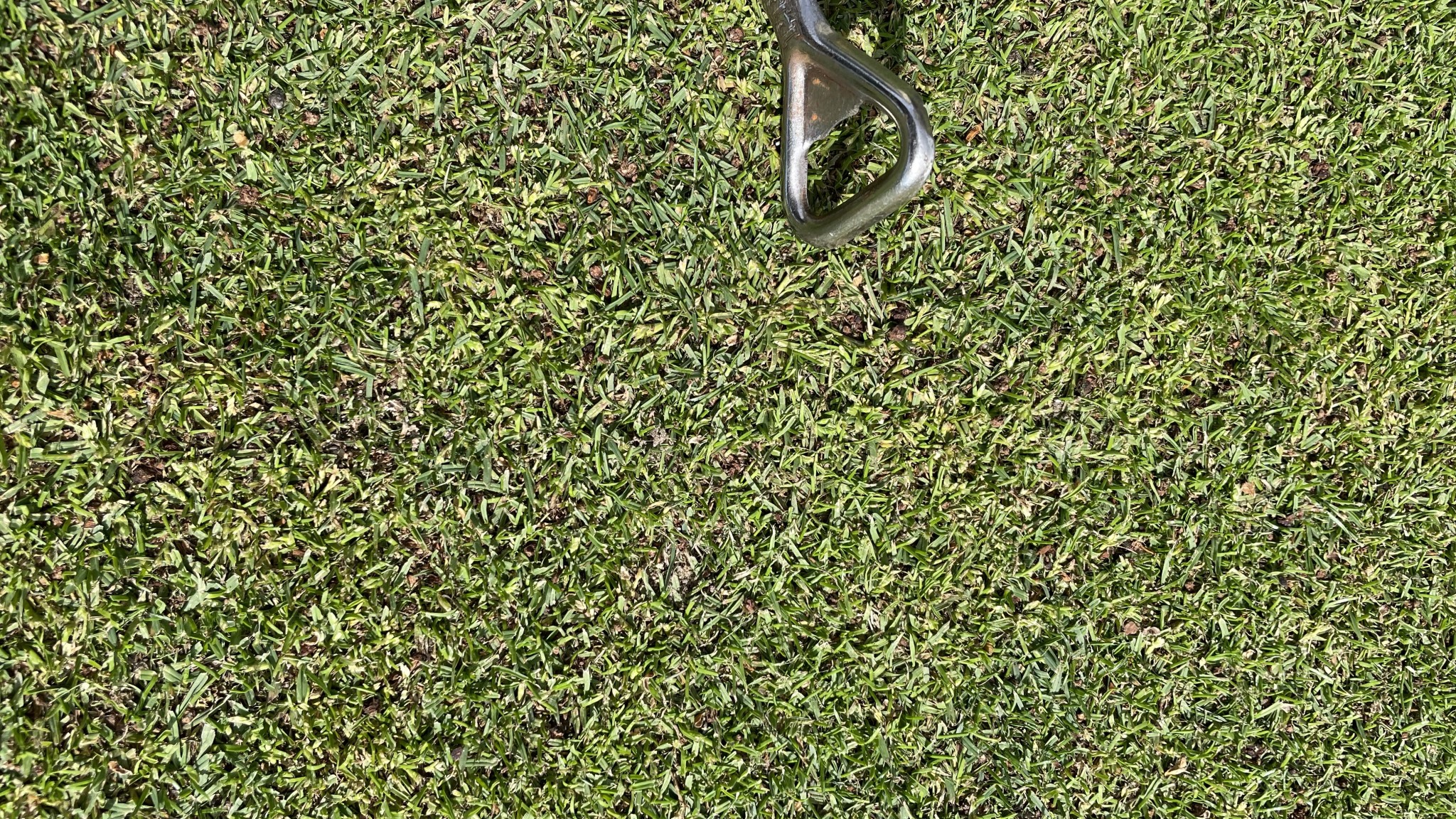

En liten uppdatering. Har varit borta en vecka och robotklipparen har fått slita. Tyvärr stannande den tre dagar innan hemkomst, då gräs växt upp bakom laddstationen o blockerat laddningen. Gräset hann bli ca 8 mm. Roboten klipper på 6 mm. Nu har vi hunnit i kapp och sänkt till 4,50 mm. Nu börjar det bli riktigt puttbart, 7,5. Här kommer en bild.

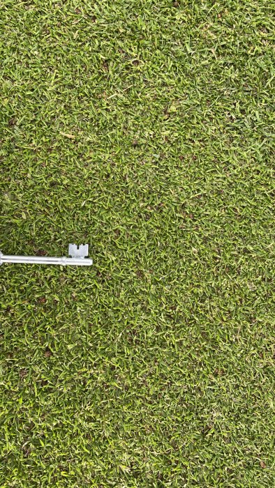

Jo gräset tätar ihop sig fint. Ganska mycket blommning av vitgröen, men även har annat gräs etablerat sig, men vet inte riktigt vad det är. Ska ta en bild. Idag ingen klippning utan istället stjärnskärning kors o tvärs. Har också lagt ut sista maskmedlet av säck 1, samt sprutat ut flytande gödning (11,2,7) och vattnat ned allt. Robotklipparen gjorde sitt jobb ca 3 timmar, dvs som vanligt.

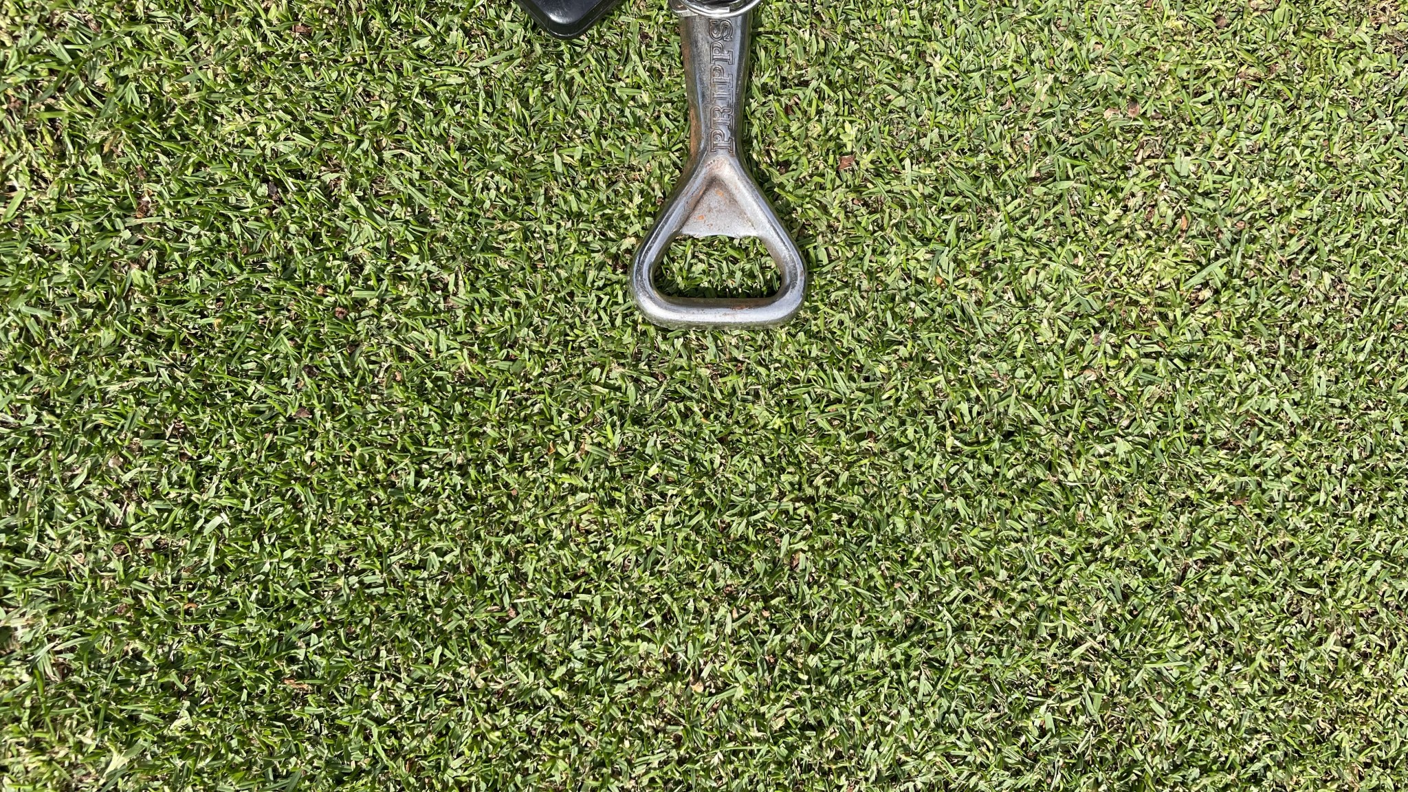

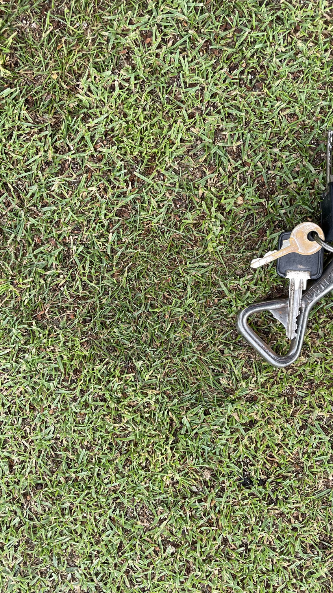

Svårt att komma undan vitgröe tyvärr, man får hålla järnkoll och skära bort plantorna direkt. Men det är inte alltid så lätt att se dom, dom har ju en tendens till att lägga sig.
Men lite vitgröe i en green är väll inte några större problem utan det är väll ganska vanligt. Minst problem med vitgröe har man väll om man har en dåligt underhållen rödsvingel green.
Tror du har 3 av 3 rätt, väldigt svårt att se på bild 3 men tycker mig se klippta stjälkar och bladet är lite v-format.

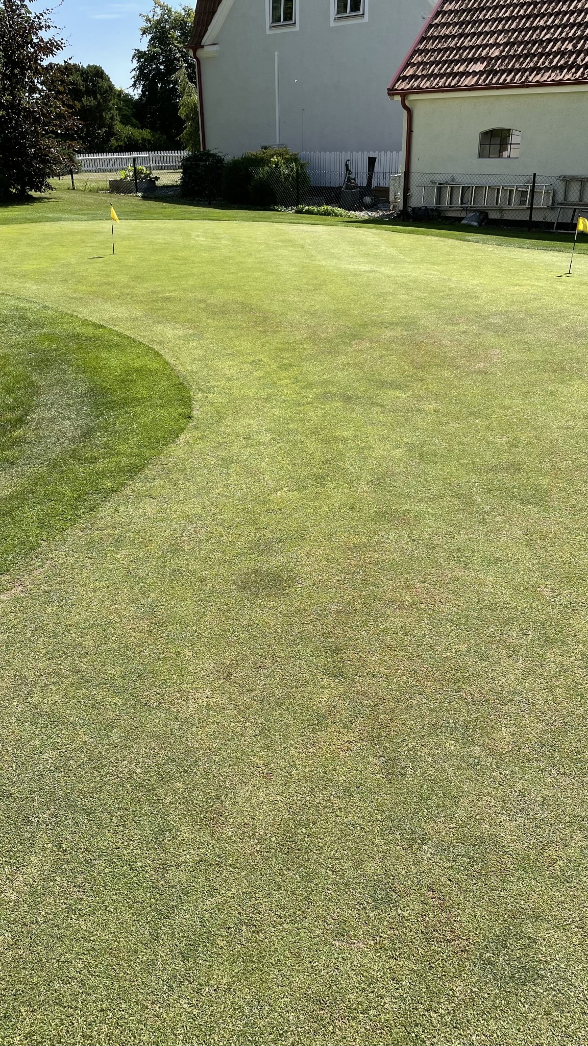

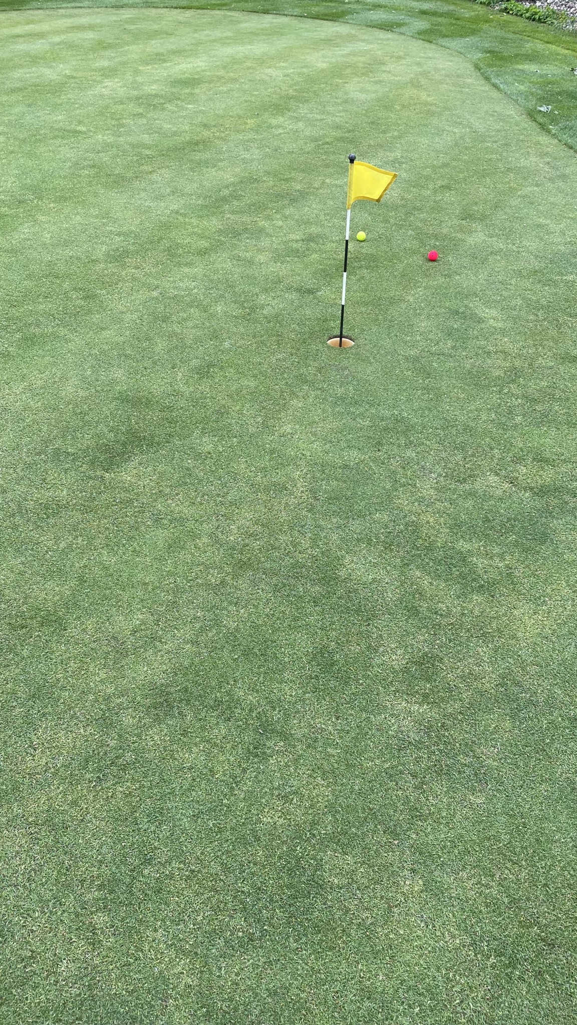

Liten uppdatering. varit på semester i nästan två veckor och robotklipparen har fått sköta klippningen. Lade på en giva gödning, maskmedel och lite vätmedel, innan vi åkte och har inte kunnat se hur torrt det varit. När vi kom hem ser jag lite torkskador, där det är som torrast. Har klippt några några dagar med cylindern, djupvattnat de torra ytorna och sänkt höjden från 4,10 mm till 3,80 mm. Stimpen 8-8,5. Här kommer en flammig bild på green- ser att krypvenen kommer upp på fler platser.
Ser ruskigt bra ut! Tycker den ser ut som vilken green som helst som inte är sönderbombad med kem för att den ska vara jämngrön.
Jäkligt kul att krypvenen börjar komma, men den gynnas väll av dom låga höjderna och så kanske det behövdes lite vila från greensklipparen för att den skulle få förutsättningarna för att börja ta sig.

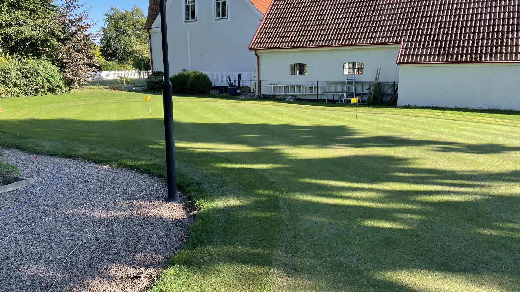

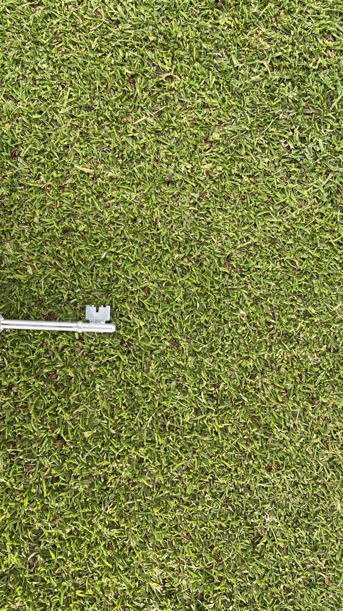

Inget direkt nytt. Lite gödsel igen, lite maskmedel, men har även kört med el i marken. Elen är betydligt effektivare. 3,60 mm o stimp kring 8,5. Skulle behöva dressa med bättre dress, dvs riktigt greendress. Vi har ny banchef, som inte jag har samma kontakt med, så jag kan inte fråga på klubben.
Liten bild från i veckan.
