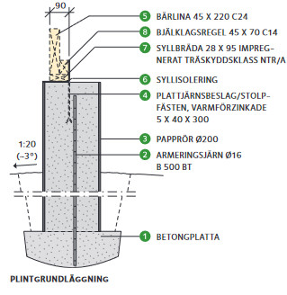

ClasseClas ClasseClas skrev:
Använd balkskor med ankarskruv lämpligtvis.
Ett annat sätt är att montera en bjälklagsregel som golvbjälkarna vilar på.
Illustration av plintgrundläggning med beteckningar för byggmaterial och dimensioner.
Kolla även byggbeskrivningar. Många bra tips där också. Exempelvis Enkelstugan där bilden ovan kommer ifrån,
https://www.byggbeskrivningar.se/pd...Byggbeskrivningar.ashx?File=8790&Doc=Broschyr
Jag tipsar också om Träguiden. Där finns det bland annat en massa konstruktionsexempel så behöver man inte fundera så mycket själv.
https://www.traguiden.se/konstruktion/konstruktionsexempel/
