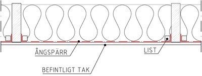

Nu fryser jag alldeles för mycket i huset mitt.
Så jag tänker att tilläggsisolera vinden. Huset är byggt 1972 enplansvilla med kallvind och idag är där ångspärr gjort av papp typ.
Min plan är att fullisolera vinden med yttliggare 40cm isolering till de 10cm som redan ligger där.
min undran är om jag och när jag ska sätta ny ångspärr från vindens håll. och om jag då behöver tänka på något särskilt anngånde det lilla utrymmet luft som blir i mellan den gamla ångspätten från 1972 och den nya ångspärren som kommer vara tät när den tejpas mot takstolarna.
Tacksam för svar av kunniga personer med erfarenhet.
MVH Sebastian
Skär några snitt i den gamla ångspärren så är den inte tät längre.
Rickard.
Är det papp som i typ vindpapp så behöver du inte göra någonting.
När det gäller plastfolie är en klämd skarv alltid mycket bättre än en som bara är tejpad.

typ papp fast någon form av aluminium också kanske.
om jag beskriver uppbyggnaden inifrån så är det gips, papp, läkt och takstol.
Rickard.
Okej den lösningen är välkänd för att inte vara särskilt tät men ligger pappen under glespanelen? Att stänga in glespanelen mellan två "täta" lager är kanske lite dumt.
