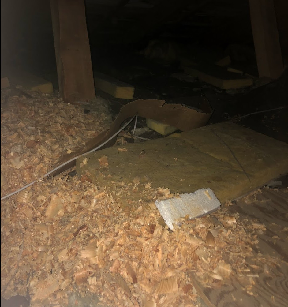

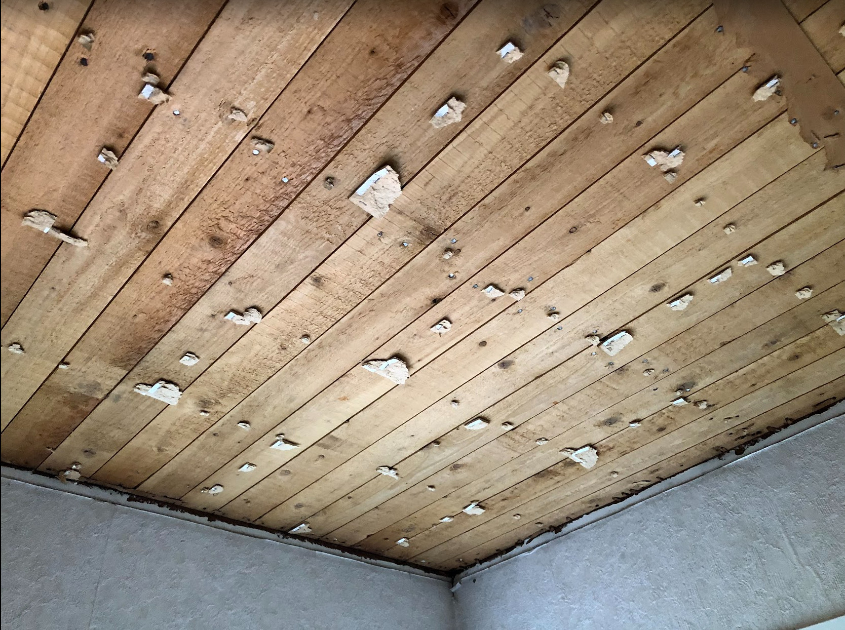

Vi har slitit ner ett gammal innertak på övervåningen och vill ersätta med gipsskivor. Nu undrar vi hur vi ska tänka kring ångspärr.

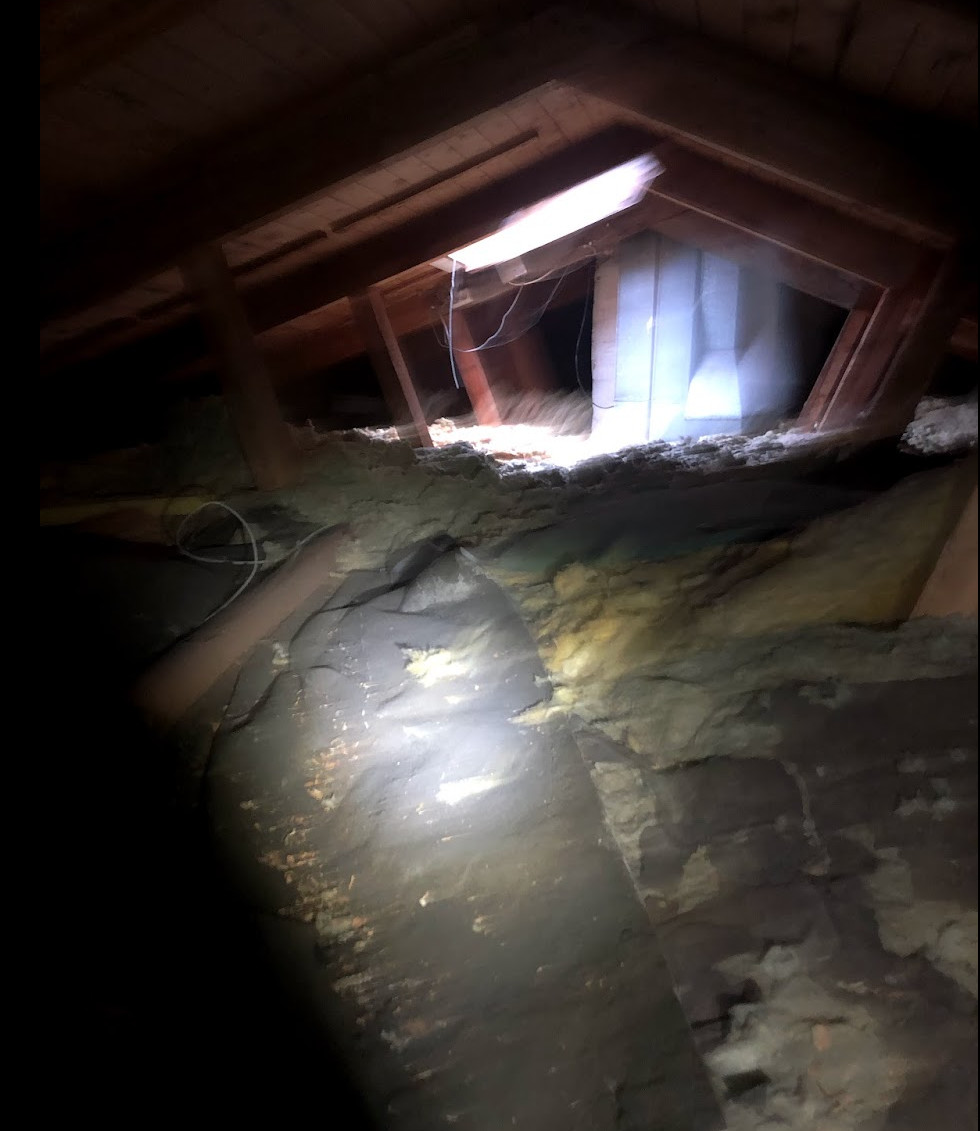

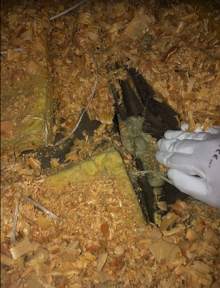

Huset är byggt -48. Vinden är rejält tilläggssisolerad nån gång på 70-talet och kanske även senare. Det verkar som att man bara slängt in allt man hade liggandes; glasulls-mattor, lösull, sågspån, kartong, frigolit. Där jag kan komma ner i röran ser det ut som att det ligger någon slags tunn papp.
Ytterväggarna har sannolikt ingen ång- eller fuktspärr och isoleringen är inte mer än 200mm.
Det finns vissa tecken på mikrobakteriell tillväxt på vinden men tidigare ägare har inte eldat pannan så det har varit onödigt kallt på vinden på vintrarna. Vi eldar men vill bygga för att kunna byta till bergvärme längre fram. Det finns fungerande ventilationskanaler i skorstenen till alla rum på övervåningen. Vi renoverar ett rum i taget på hela övervåningen.
Är ångspärr i taket aktuellt?
  • Oisolerad vind med diverse gammalt isoleringsmaterial som glasull och sågspån.
  • Röra av olika isoleringsmaterial i ett vindutrymme, inkluderar sågspån och gamla isoleringsmattor.
  • Oisolerad vind med synligt takbjälklag, blandade isoleringsmaterial och öppen ljusinsläpp.
  • Oisolerat tak av träplankor med synliga spik och skruvhål efter att det gamla innertaket avlägsnats.
