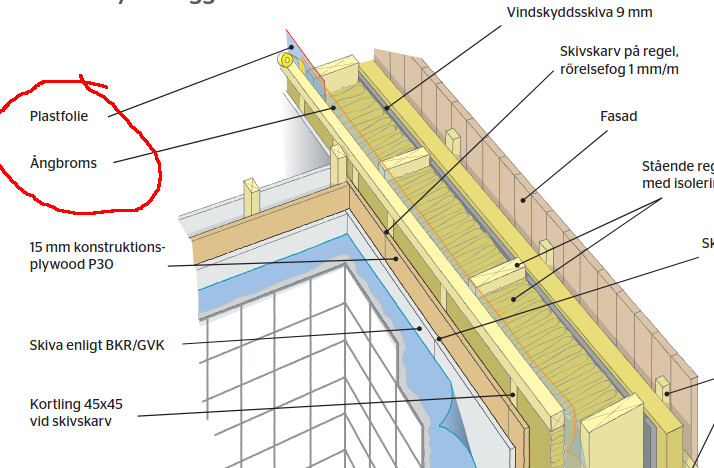

Hej. Är det ok att ha en ångspärr på yttervägg mot badrum med tätskikt? Har en 25mm luftspalt/installationsskikt på väggen (ej isolerad) så luften lär väl röra sig fritt därinne ut mot närliggande rum där det bara sitter osb+gips. Vad säger reglerna?
Mvh
Jansson69
GVK ger, som det står på sidan, inga rekommendationer om husets konstruktion. Då är det bättre att vända sig till Säker Vatten som säger att det ska vara just en diffusionsöppen ångbroms bakom vägg med tätskikt.
Illustration av väggkonstruktion med diffusionsöppen ångbroms bakom tätskikt, plastfolie, vindskyddsskiva, och 15 mm konstruktionsplywood.

De allra flesta som har installationsskikt kör med plasten oavbruten på ytterväggarna, sålänge man har folietätskikt eller plastmatta..
Det är väl aldrig fel att följa branschreglerna?
