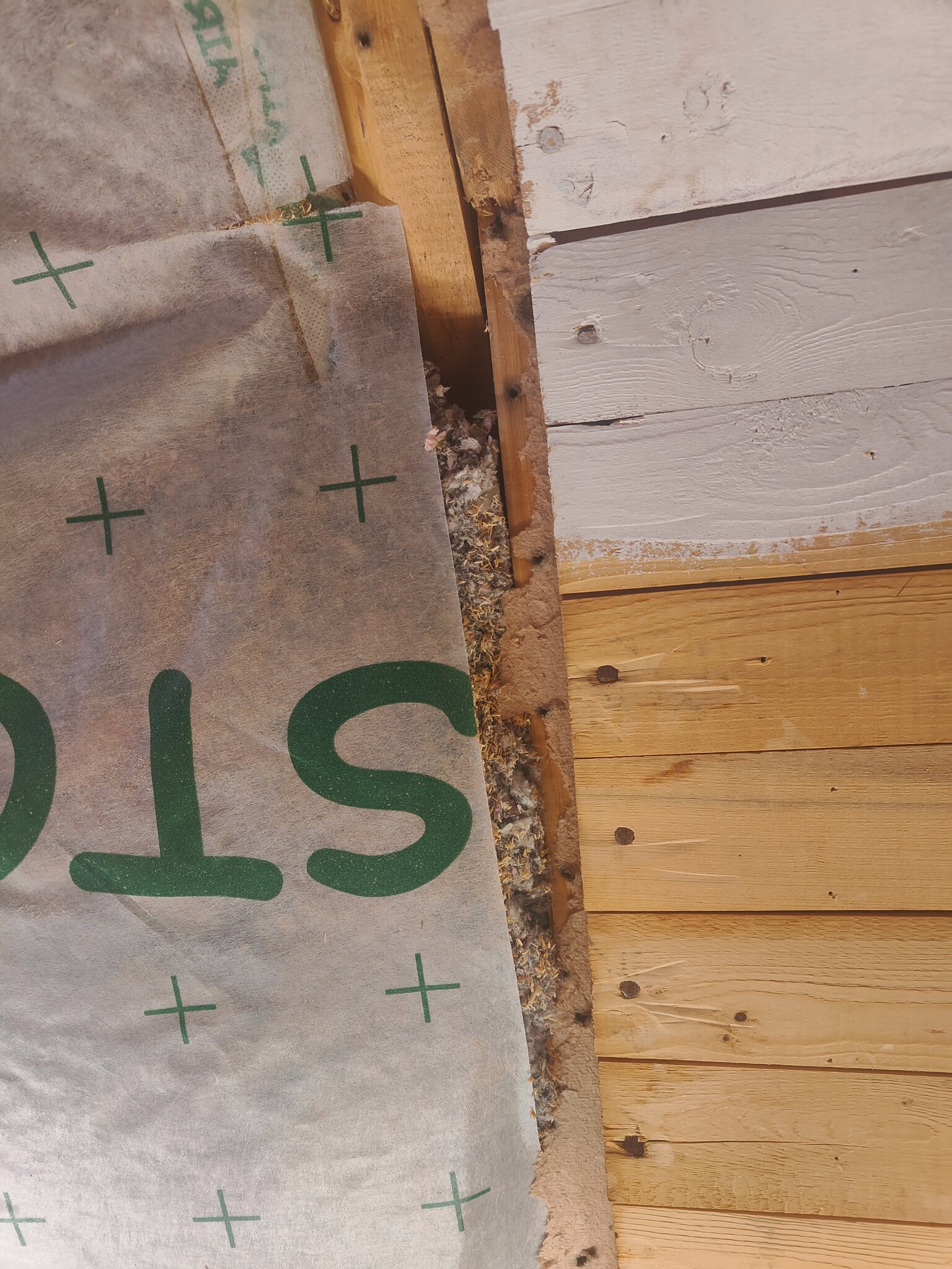

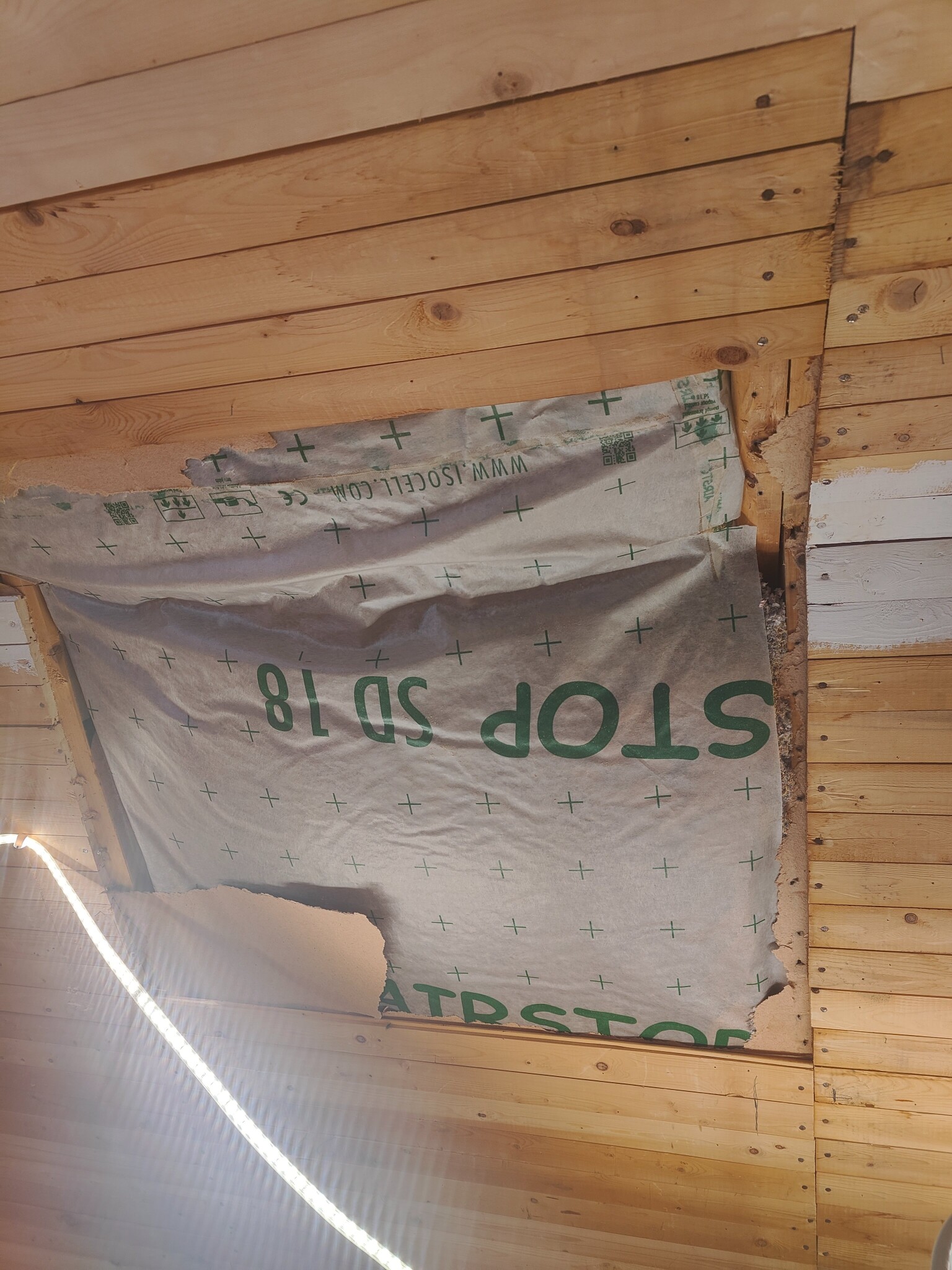

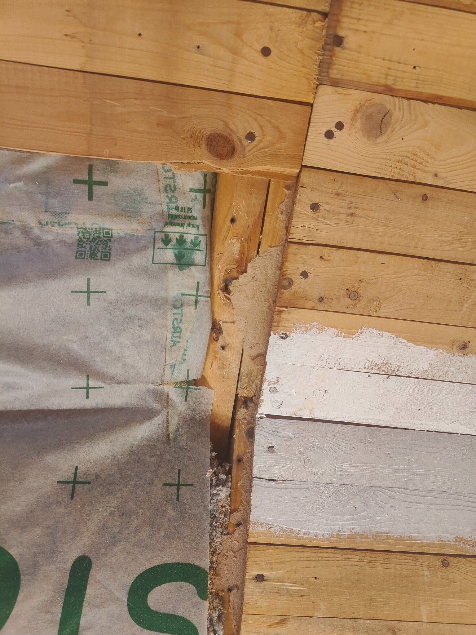

Köpt hus och håller på att renovera övervåningen. Tidigare ägare har sugit upp allt spån och lagt ut ångbroms för att sedan blåst in cellulosa isolering.
Vi har sadeltak med snedtak invändigt på övervåningen. Vi har rivit bort all tretex på väggarna och tänkt att fortsätta med ångbroms, sedan installationskikt och osb+ gips på det.
Varit uppe på vinden och kollat och då har de satt ångbromsen uppifrån "över" takstolarna och tejpat duktigt. Då vill ju jag såklart ansluta väggen med takets ångbroms för att få så tätt som möjligt.
Började riva taket för att se vart de har slutat och inser då att de har rullat ner ångbroms mellan takstolarna i snedtaket. Det innebär att det inte är speciellt tätt mot takstolarna.
Min fråga är då om jag bara kan ta bort lite brädor i taket och tejpa ny ångbroms mot snedtaket ner mot väggarna, eller om jag blir tvungen att ta bort den gamla? (Pga ajabaja att ha 2st ångbromsar med material mellan)
Lite bilder på ett fack jag rev en liten bit där man ser att anslutningen neråt inte är speciellt tät :

Ska tilläggas att om jag ansluter väggångbromsen i takvinkel och sätter en ny på brädorna upp på snedtaket så blir det enbart gamla undertaket som hamnar mellan 2st ångbromsar.
Samt att en av dessa ångbromsar inte är jättetät, tänker också att bromsen är ju tänkt att andas lite så kanske inte är någon fara?
