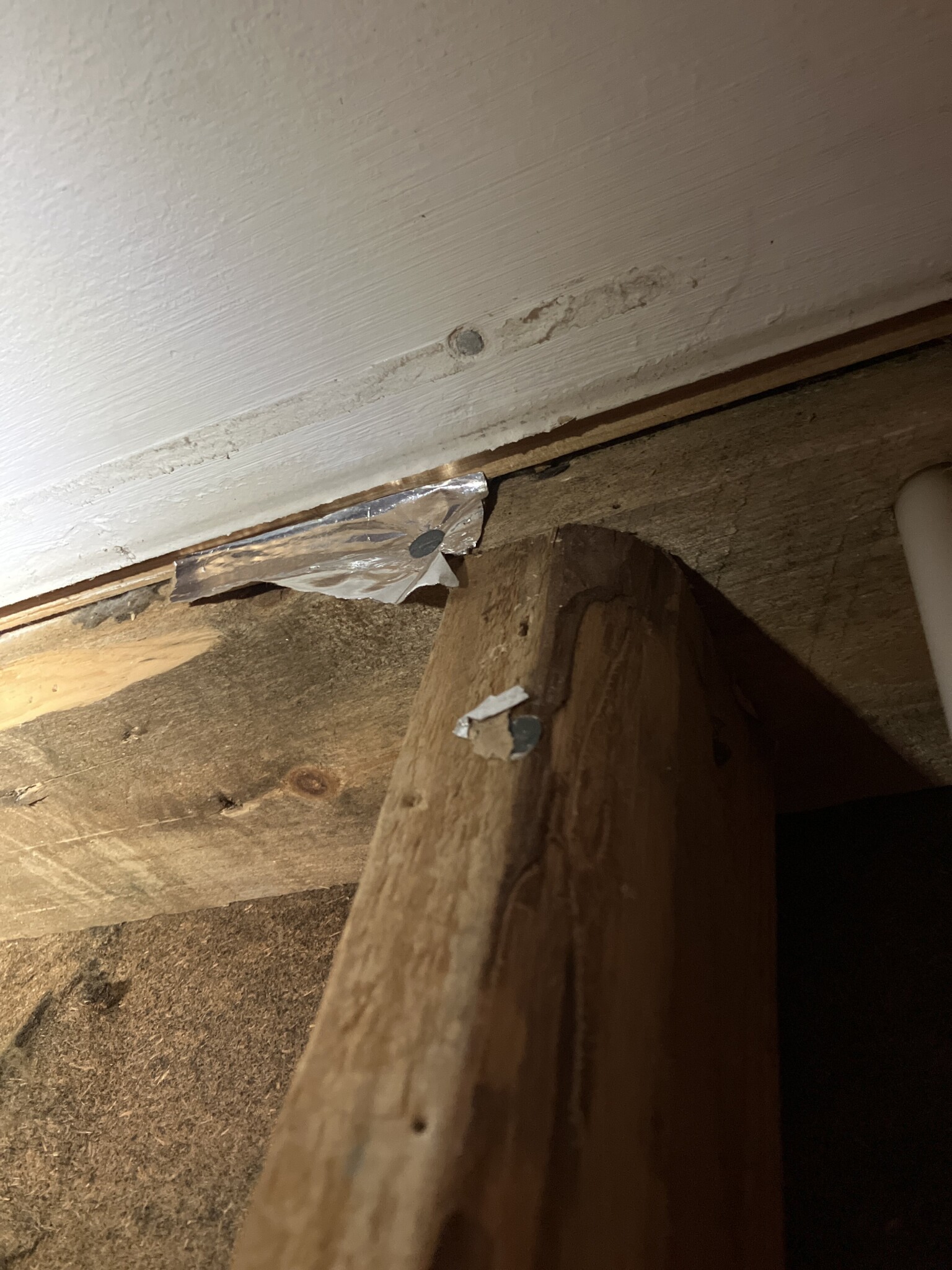

Det jag tror är en ångbromspapp (silvrig folie på varmsidan, brun papp på kallsidan), var spikad i längsgående led (höger-vänster), i tre rader uppifrån och ner. Där fanns ingen tejp, endast ett överlapp på 4 cm, och den slutade tvärt på hammarbandet, alltså fritt fram för luft att leta sig upp i springan mellan råsponten i taket och hammarbandet upp till kallvinden.

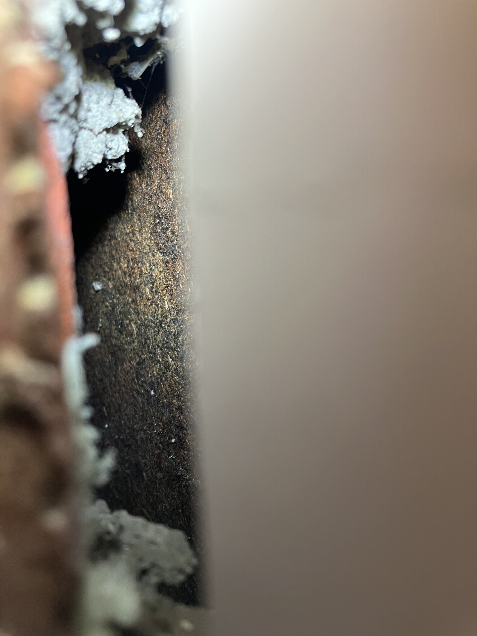

På utsidan har du säkert asfaboard, insidan har sannolikt haft spånskiva eller tjock masonite, om man har asfaboard behöver man inte vindpapp.

Asfaboard kanske det kan vara, bifogar en halvtaskig bild.
