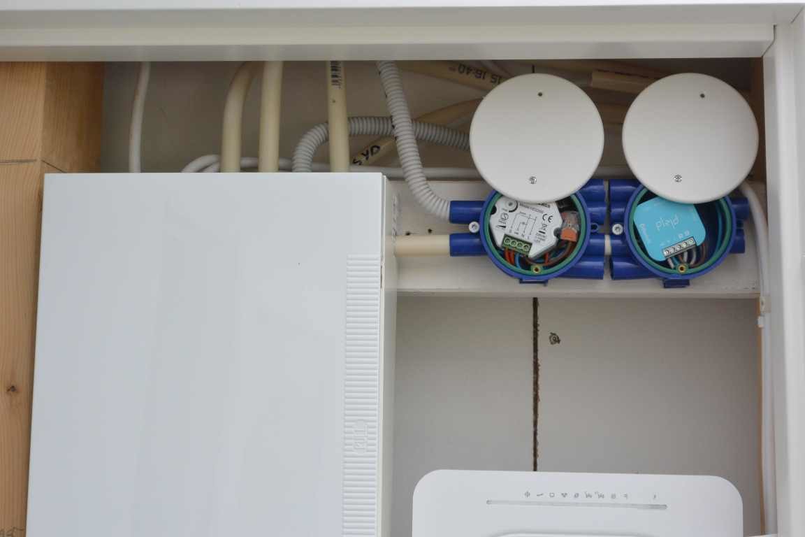

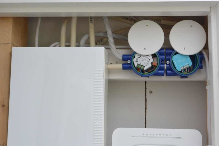

Vilken dosa har du döljt denna installation i?

Ja den där installationen är totalt olaglig. :eek: :mad:
...och du plankade den till Värsta elkopplingen. Nu fattar jag "troligtvis något hus i skåne".
Än värre är att det ser ut att sitta utomhus...

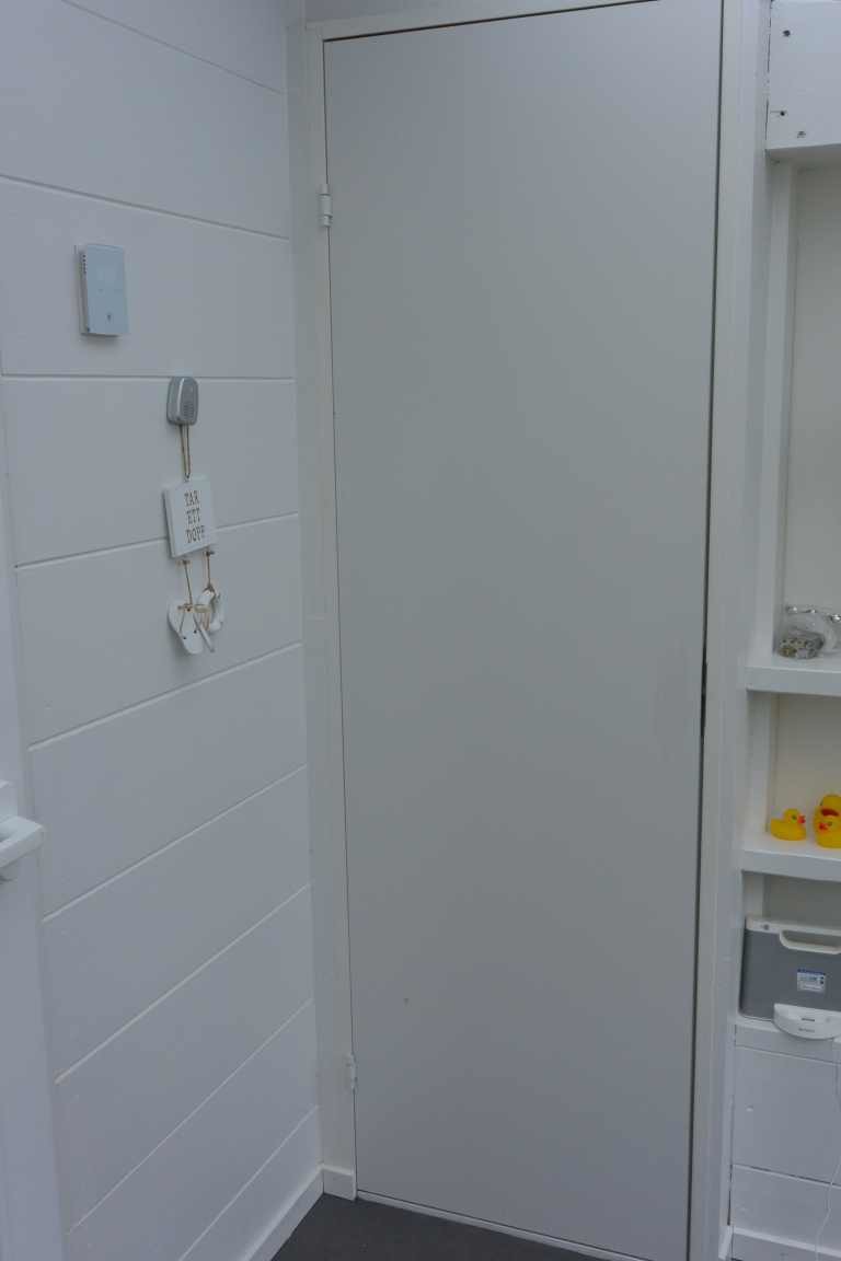

Den sitter i apparatskåp som måste öppnas med verktyg!
Kan du inte ta en bild på hela grejen då? Jag är nyfiken på hur det ser ut.

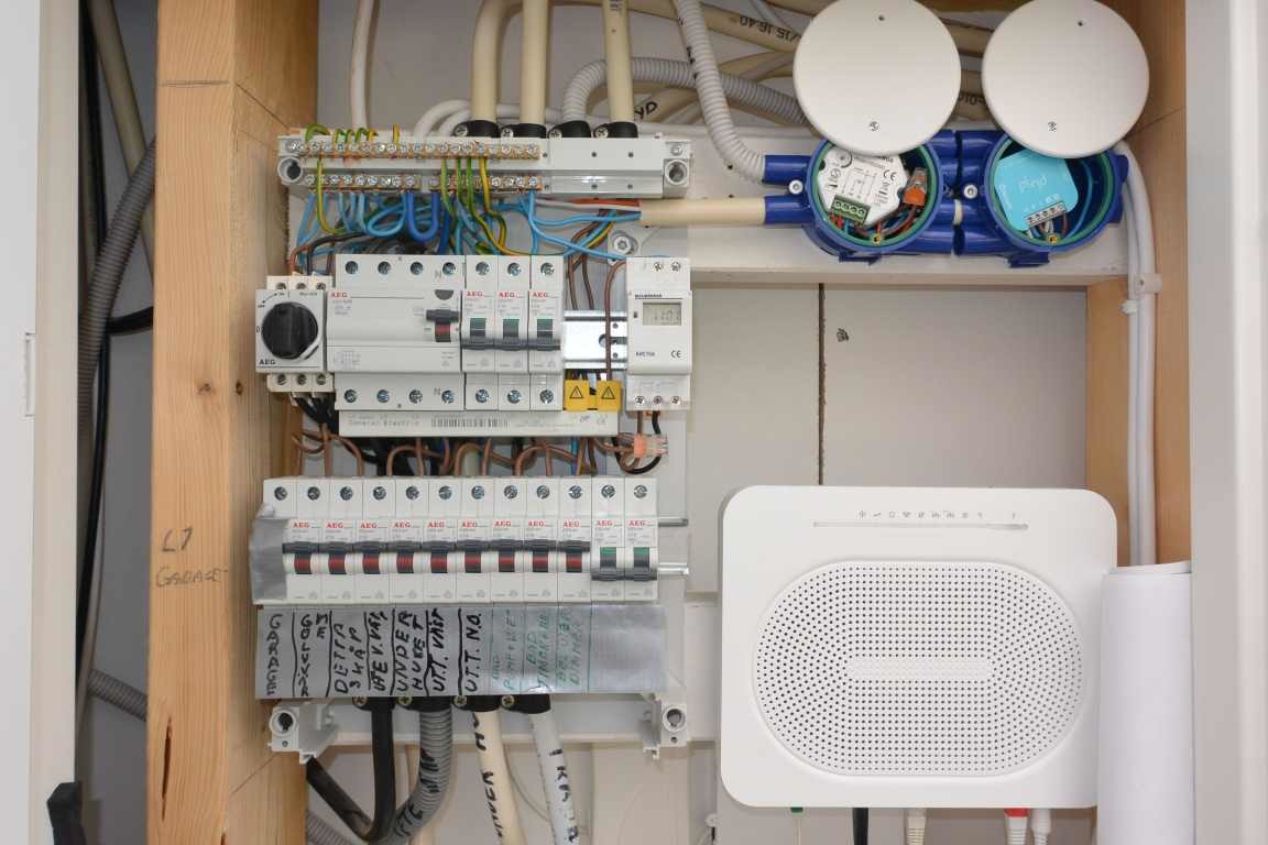

Fast om man tittar lite närmare på "CE märket", så såtr det "Fasteus kopplat och klart". Verkar vara en färdigkopplad central. Så jag gissar att märlningen är på utsidan av en elcentral som då sitte till vänster på bilden.
Men det är väl inte omöjligt att det finns någon lucka som kan stängas över de här oskyddade trådarna.

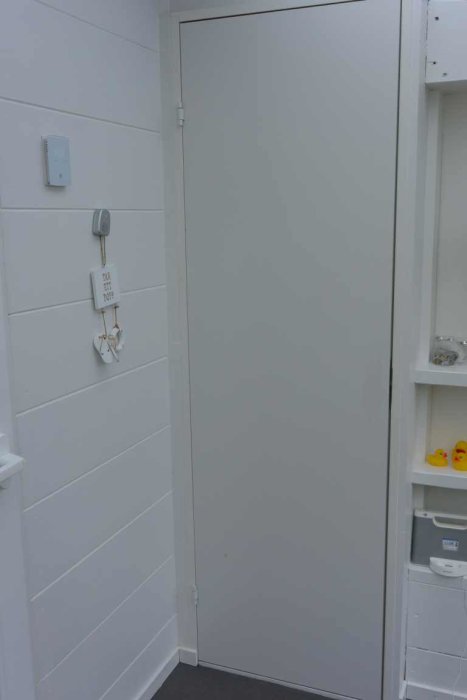

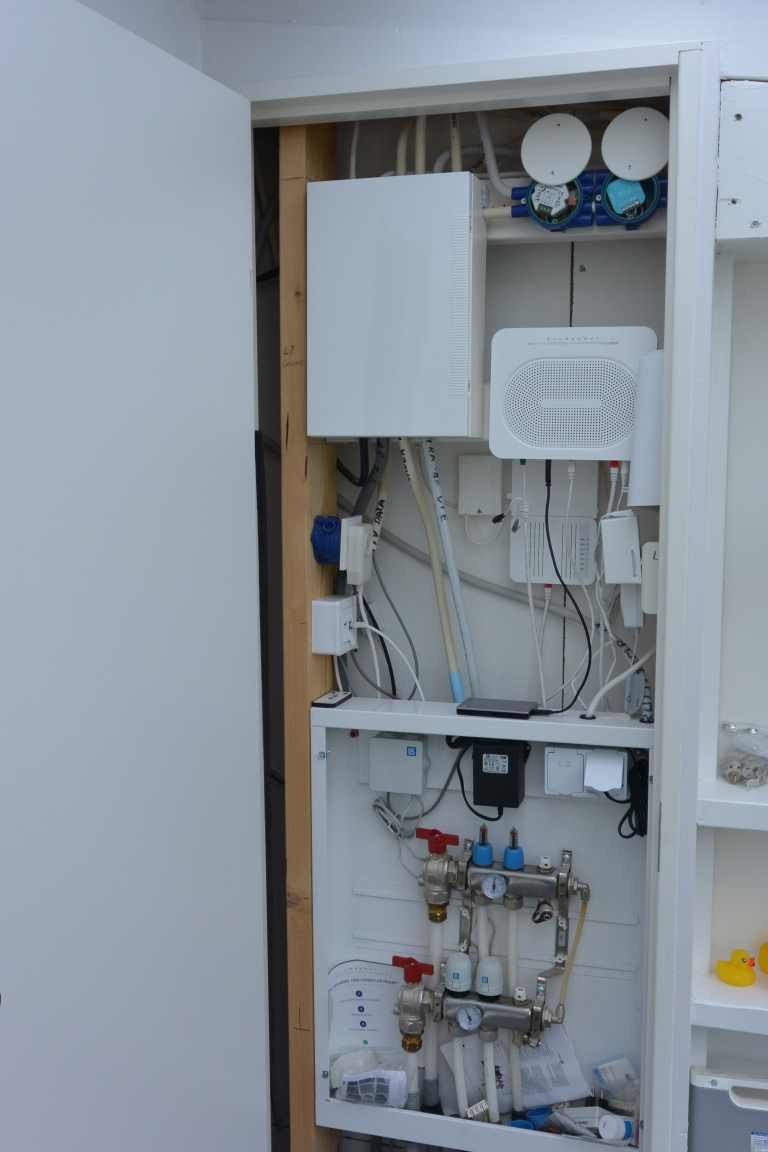

Dörren går bara att öppna med en tunn skruvmejsel direkt på låskolven. Innanför finns ett apparatskåp med golvvärme för uterummet, ny el central, fiberanslutning, media omvandlare, router, 1Tb hårddisk samt numera dimmers i doser!
Se bilder tog bort kapslingen så ni kan se el-centralen.
Elcentral i vit vägg med stängd dörr, dosdimrar, router och hårddisk synliga i öppet skåp.
Elcentral med öppen kapsling som visar golvvärmestyrning, fiberanslutning och dimmer doser.
Elektriskt apparatskåp öppet, visar installation av Plejd-dimmer, kablar och dosor.
Elektriskt apparatskåp med öppen kapsling visar elcentral, fiberanslutning, router och dimmers i en heminstallation.
Installationen på tidigare bild var en test för att prova den nya dimmern från PLEJD, som råkade bli permanent lite för länge. (inga dosor hemma)
