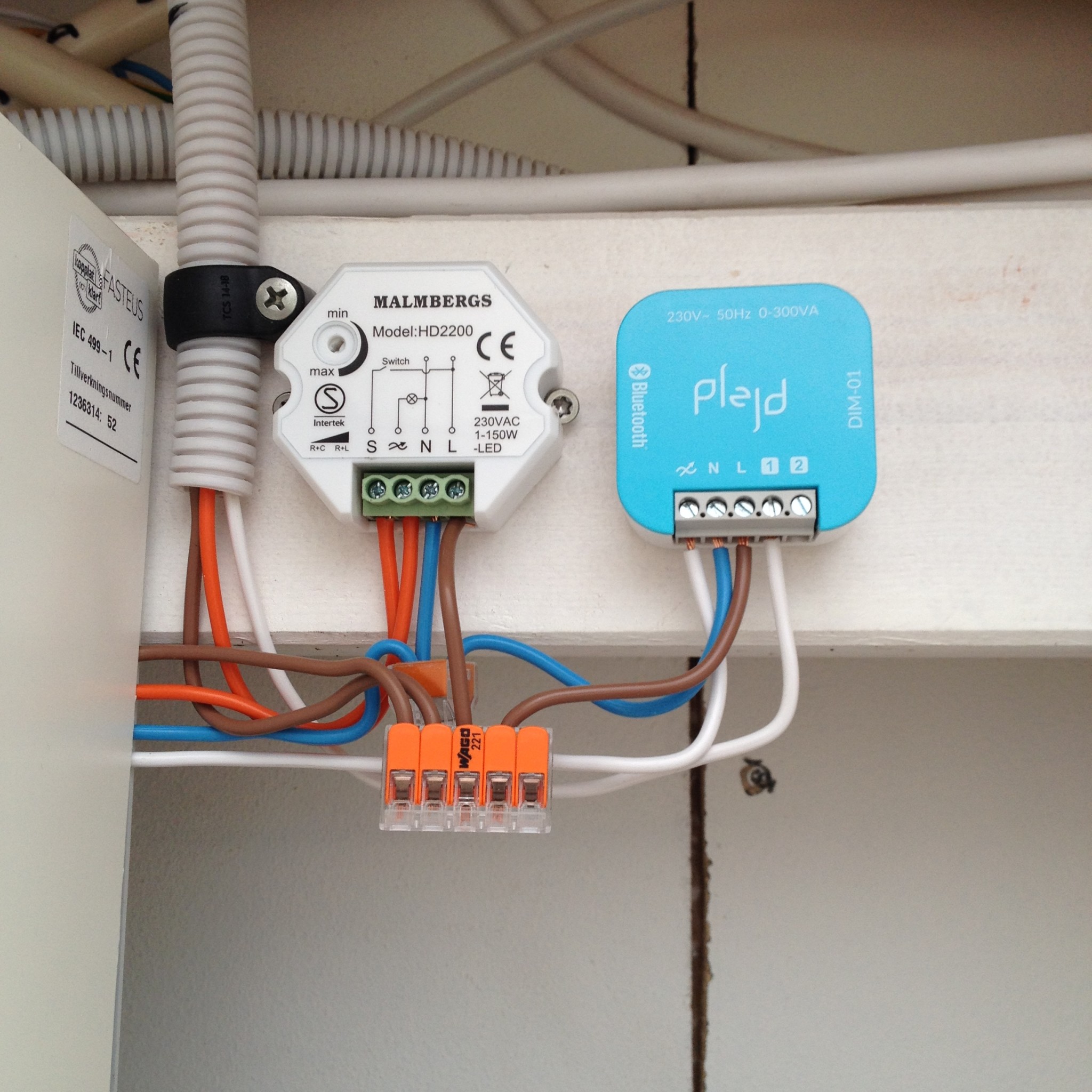

Varför inte installera Plejd
https://www.plejd.com/

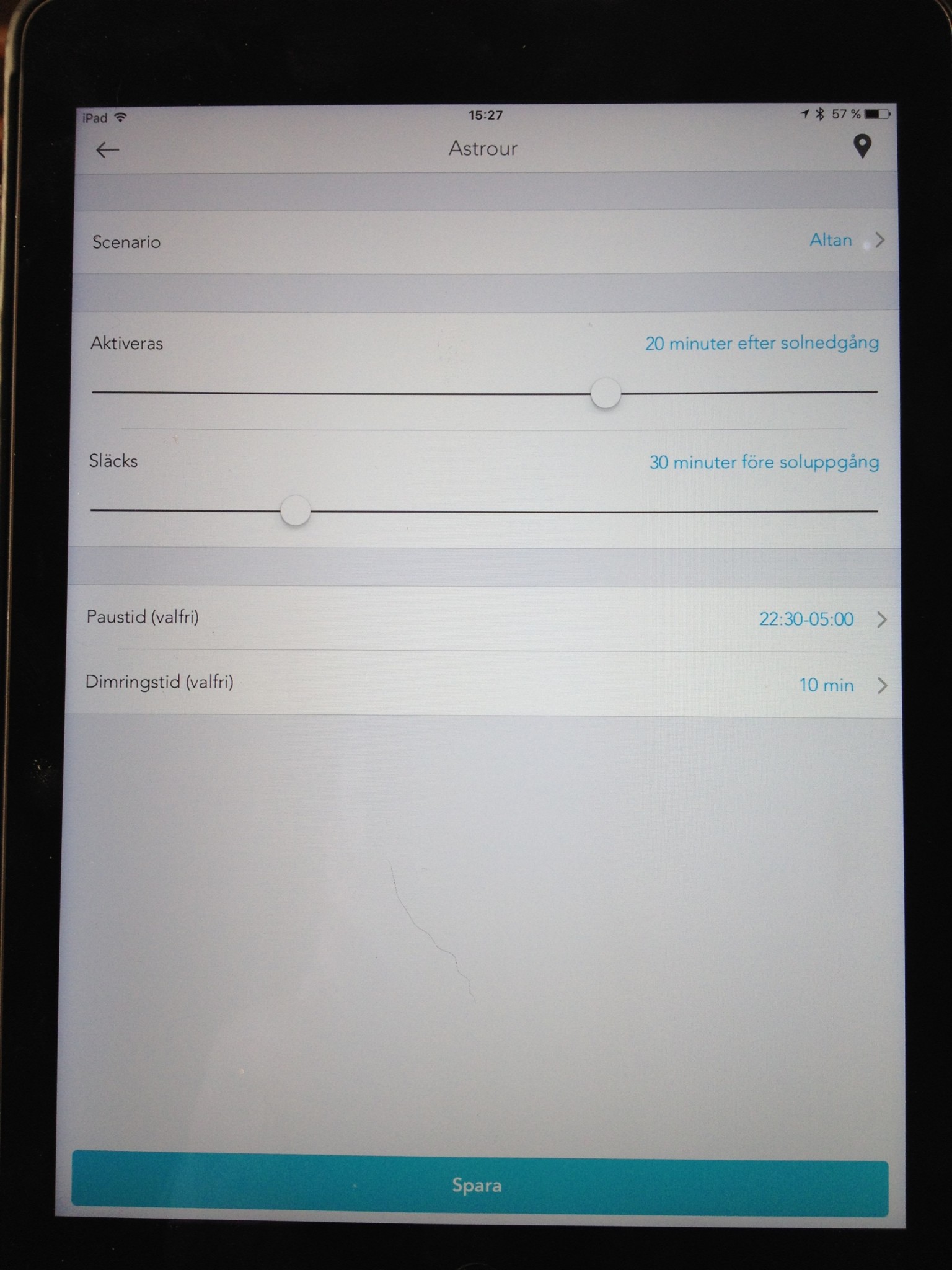

Dimmer och brytare i kopplingsdosor, då får du det senaste av smarta hem med inbyggd timer och Astrour (håller koll på solens uppgång och nergång på din ort)
Tänd ock släck vad du vill på valfri knapp i huset eller på din mobiltelefon / padda. ingen extra tråddragning pris dimmer 599:- Controller (till/från av 10A)några tior till. ingen initialkostnad sätt i slå på ladda ner appen
Jag fixade uterumsbelysningen på en halvtimme.

Belysningen på altanen sköter sig själv enligt schemat nedan
