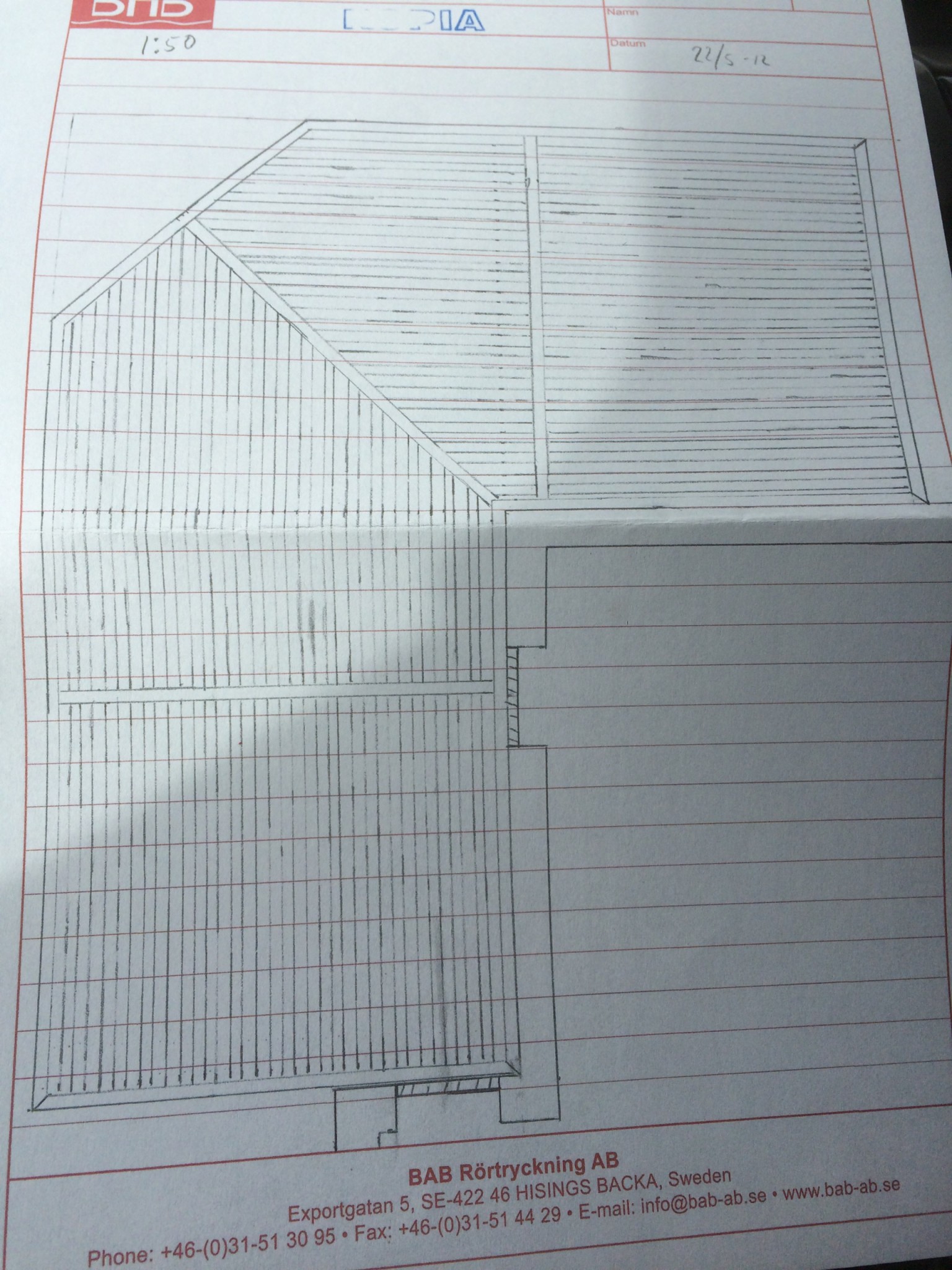

Hej. Ska påbörja ett trädäck enligt ritningen. Funderar på en eller 2 frisbrädor runt om som geras i hörnen.
Bör man om man har 2 runtom, även ha 2 st i dom som ligger på tvären?
Finns det nån "regel" att som säger di eller så?
Ska sätta 90x90 stolpar till staket och är kanske snyggare om dom hamnar i frisen och inte "inne i däckbrädorna".

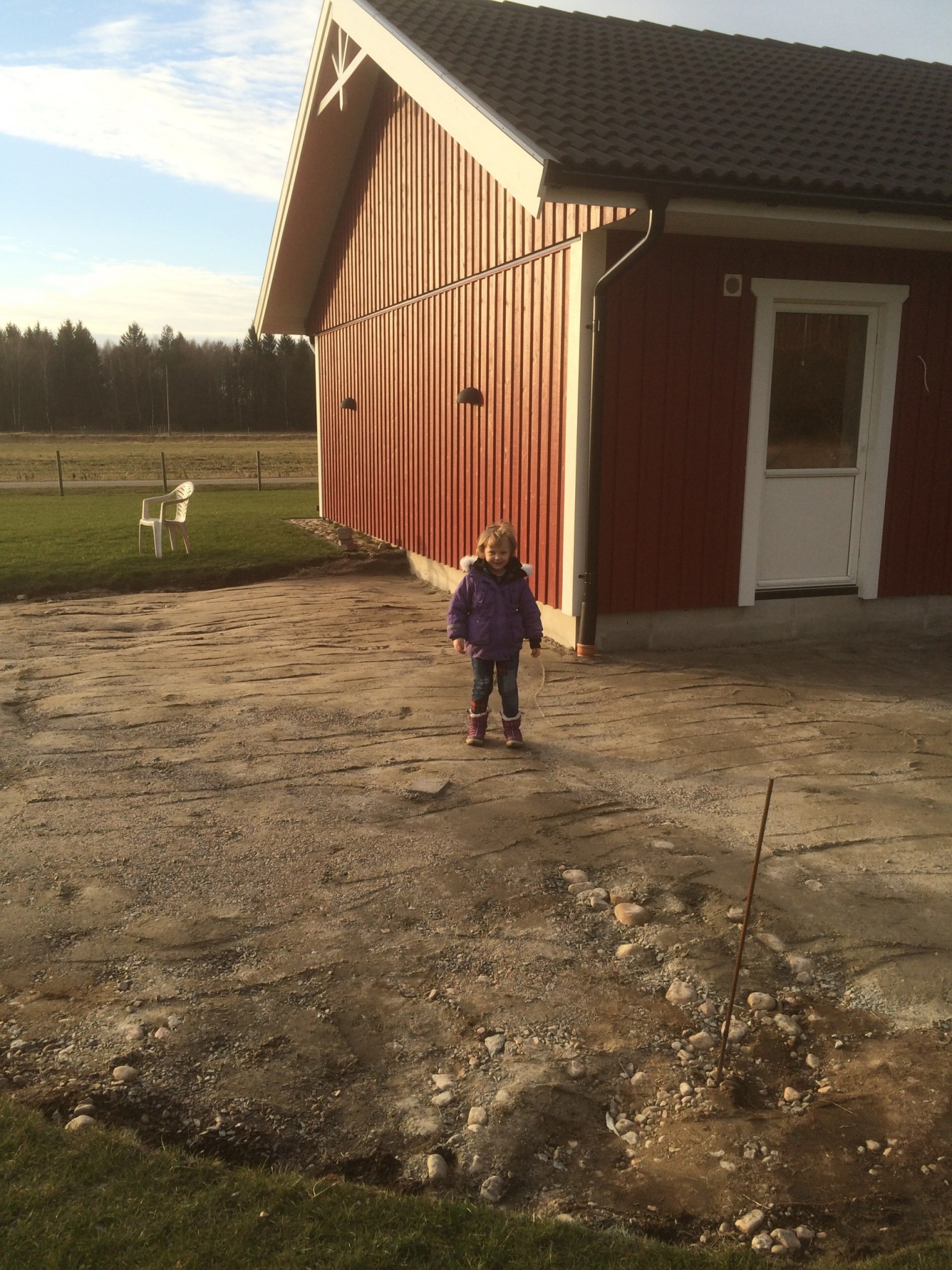

Däcket mäter 4,5m ut från huset och är på ca 65m2.
Ska lägga 28x120 på det.
Det är en smaksak.
Jag hade kört på antingen 2st 28x120 som fris eller 1st 28x145
Dela gärna med dig av bygget med massor av bilder!
Instämmer med maah, det är en smaksak som väl även kan bli praktisk beroende på hur du placerar stolparna..

Det ser ut att bli en rätt stor altan, så det finns nog risk att det ser lite fjuttigt ut med bara en bräda.
Korvgubbe:
Jo lite så jag tänkte med. Men ser det då dumt ut att bara ha en på dom som ligger "mitt i" och delar av?
