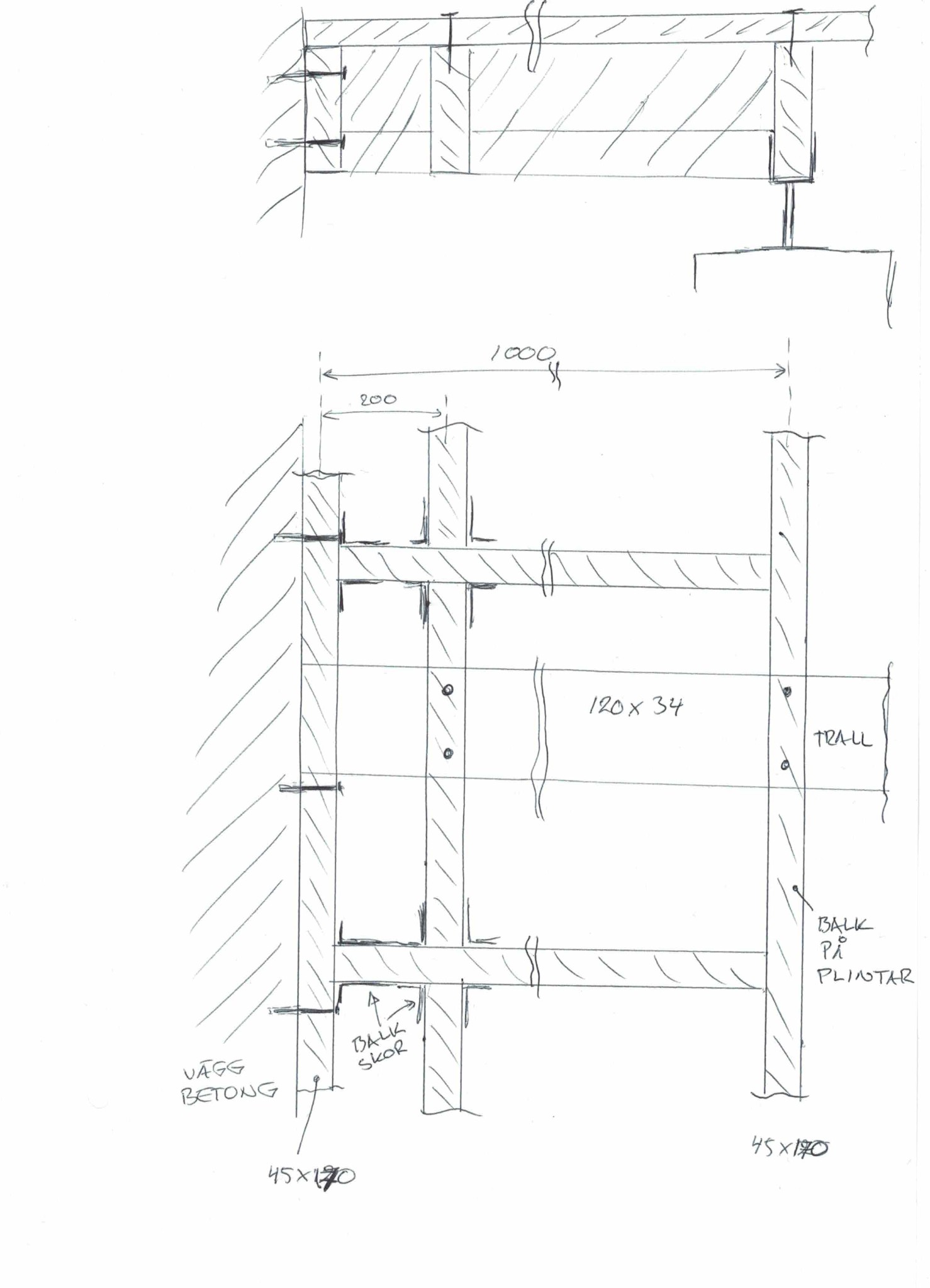

Ska bygga ett smalt trädäck längs med huset, 120 cm där trallen ska ligga vinkelrät mot väggen för att passa in med ett annat större trädäck.
Problemet är att det ligger både isodrän, bergvärmeslangar, dräneringsrör och elinstallationer i marken vilket gör att det inte går att sätta plintarna närmare än 1000 mm från vägg. Det blir ju mer än rekommenderade 800 mm spännvidd för 34x120 trall.
Skulle nedanstående konstruktion kunna funka eller behöver jag ha stöd för den mellanliggande balken mot marken?
Handritad skiss över byggnadsdetaljer med mått och materialanvisningar: trä, betong. Konstruktionsteckning.
Det är en vanliga konstruktion för altaner så det är lugnt. Det blir t o m stadigare än de flesta vanliga altaner då cc på bärreglarna brukar vara större och de två parallella skruvreglarna vid väggen skapar en balkkonstruktion som dessutom har stöd av väggen.
Är det av estetiska skäl den extra skruvregeln inte sitter centrerad dvs för att slippa skruvhål där man går (ren nyfikenhet)?
