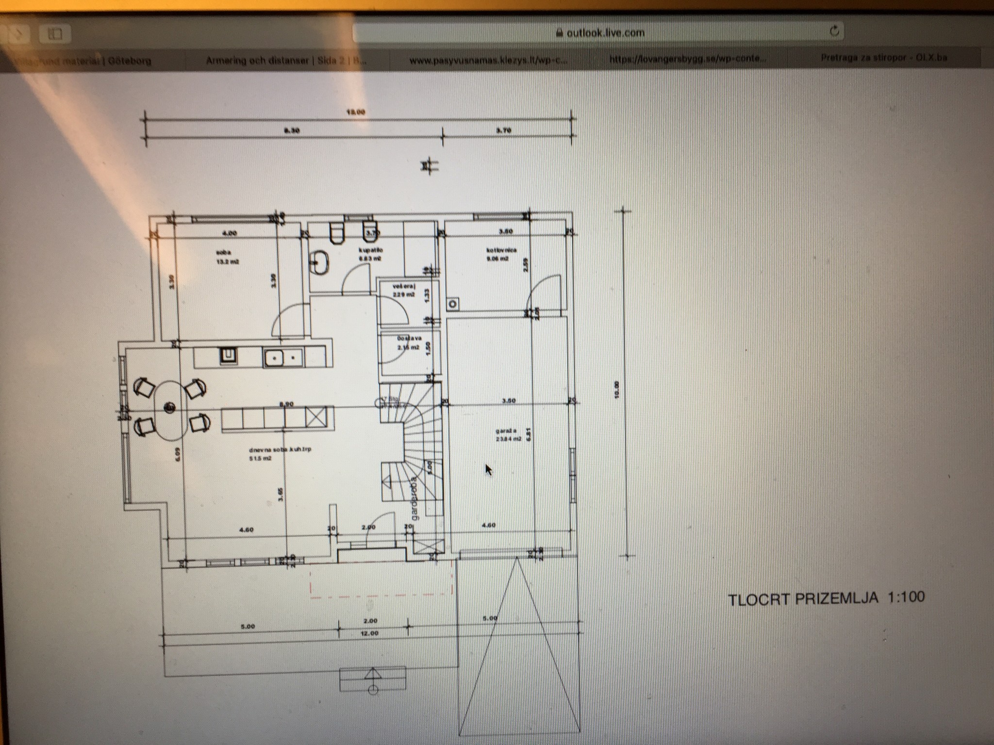

Jag kommer att bygga ett hus utomlands och vill gärna cellplast isolering. De har cellplast 200 men det har de inte L- kant och Hörn kant.
Tanken är att köpa här i Sverige. Frakta dit.
Jag är fundersam och oroligt om det räcker med S200 kvalitet.
Huset kommer att byggas med lekablock och kommer att bestå av 2 våningar med garage på sidan.
Finns det någon som har byggt liknande hus och har erfarenheter gällande platta på mark.
Tacksam för svaret.

Ska det vara platta på mark? Tänker du S200 som isolering i plattan? Isf hur mycket tänker du gjuta på uppe på Cellplasten?
Man brukar köra s80 under plattan och s200 i kantelementen. Det går att bygga en form på plats för kantbalken om det är bökigt att få dit kantelement
Jag tänkte S200 kantelement 400 mm, under platan 3x100 mm S100.

Jag hade anlitat en konstruktör som kan hjälpa dig med grunden. Det är svårt att åtgärda i efterhand om det blir fel.
Men iaf, glöm inte eventuella punktlaster. Där kan det behövas s300 eller s400 samt extra armering. Dränera väl och padda ordentligt.
Lycka till!
