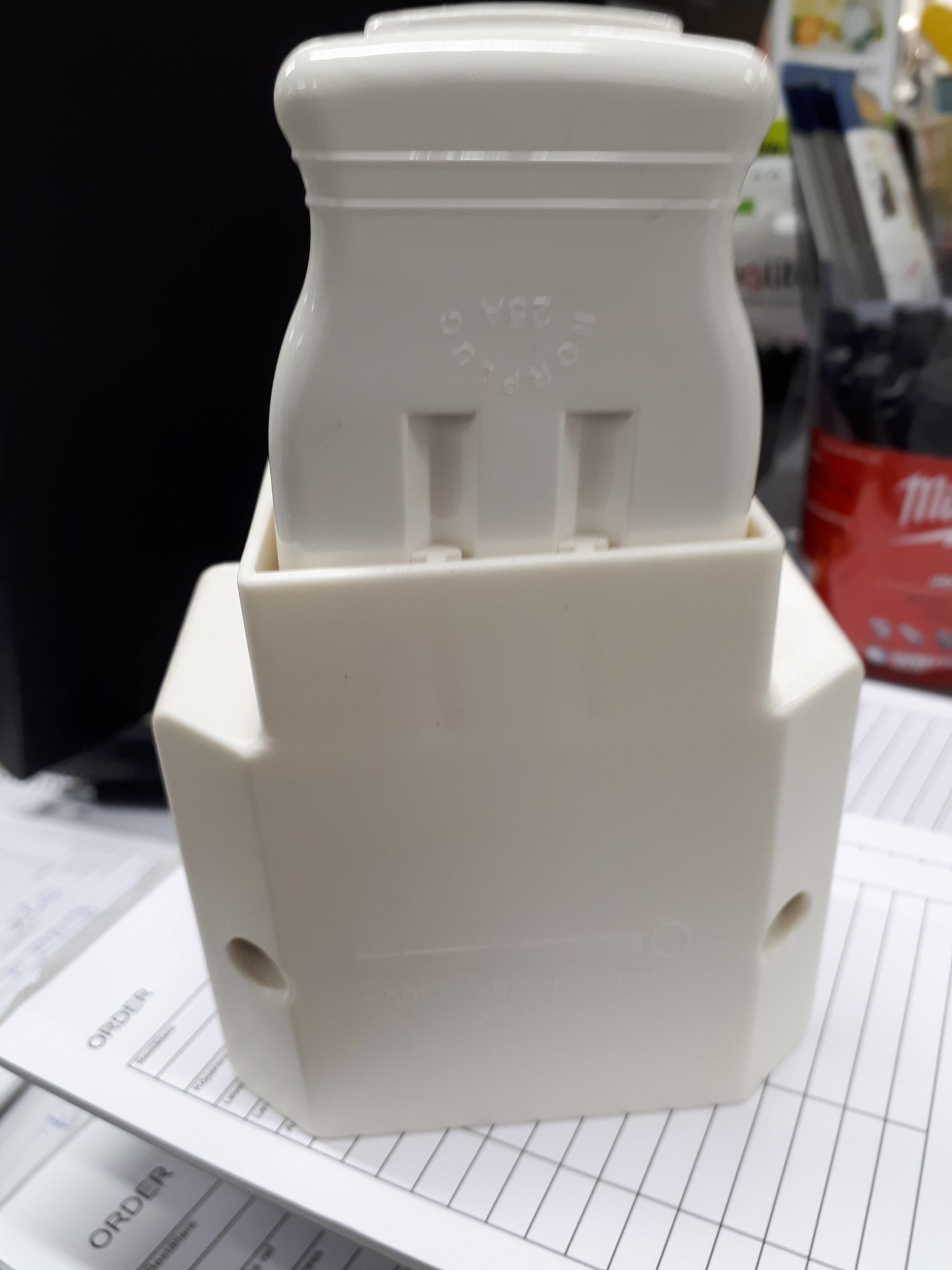

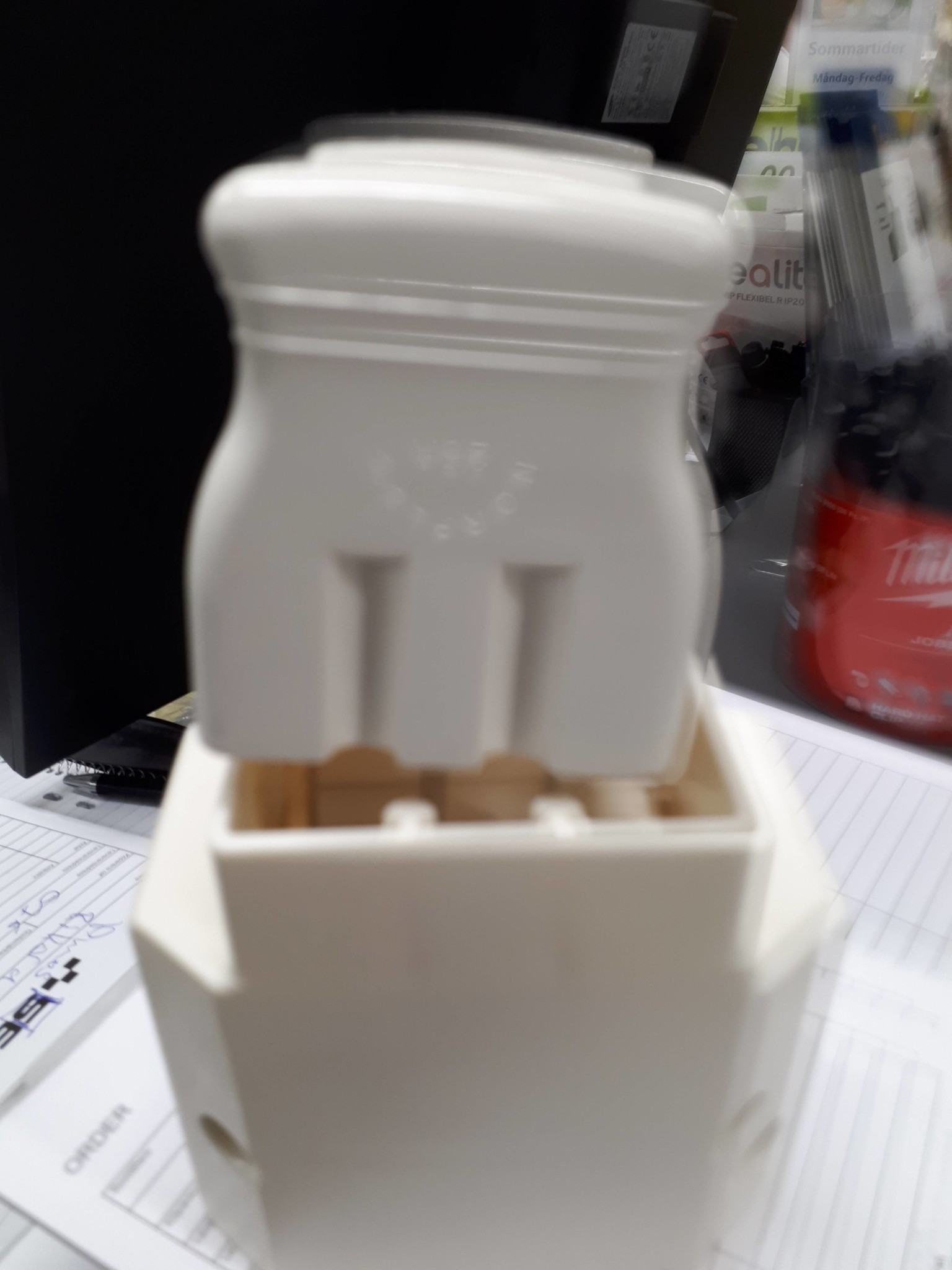

Norwesco kontakten är väl ”förbjuden” för att den inte uppfyller svensk standard. Ungefär som att du inte får ha danska vanliga uttag i huset.
Ah... Det där har jag undrat över. Når de verkligen in och blir spänningssatta innan de är så djupt i uttaget att de inte blir berörbara? Dum design i så fall. Annars är ju norwescodon robusta och bra. Jag håller med fotografen om att det är bättre att ha en stickpropp än att tvinga alla enfasspisar att vara fast anslutna.
Så det är därför moderna europakontakter har 1cm isolering längst in och bara ledande metall på toppen. Ökar säkerheten även i gamla uttag. Har mest trott det var för att spara pengar...
Det skulle vara intressant att veta om den brunnen räcker. I så fall kan jag inte se någon anledning till att inte rekommendera dylika don för enfashällar/spisar.R rävlyan skrev:
Angående Norwesco
Här kommer 2 bilder den första så är inte kontaktstiften i beröring med uttagsklämmorna
den andra så har stiften precis träffats uttagsklämmorna
Dom nya uttagen har en djup brunn och absolut petsäkert , det var omöjligt att röra stiften på foto 2
Enligt grossist så sälj det massor av Norwesco uttag+stickproppar , som ska sitta i hyreshus med 1-fas
