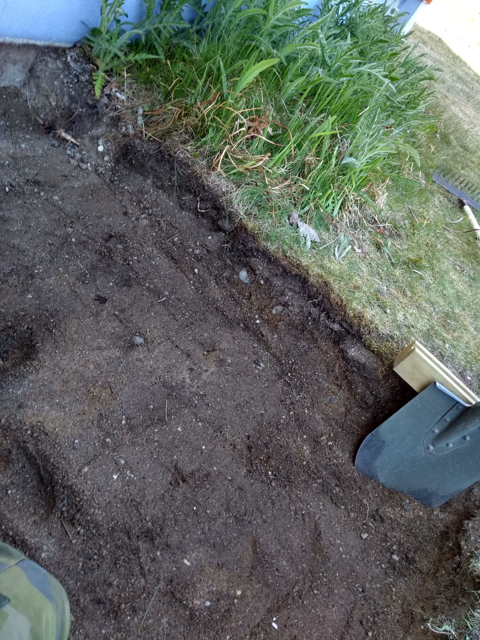

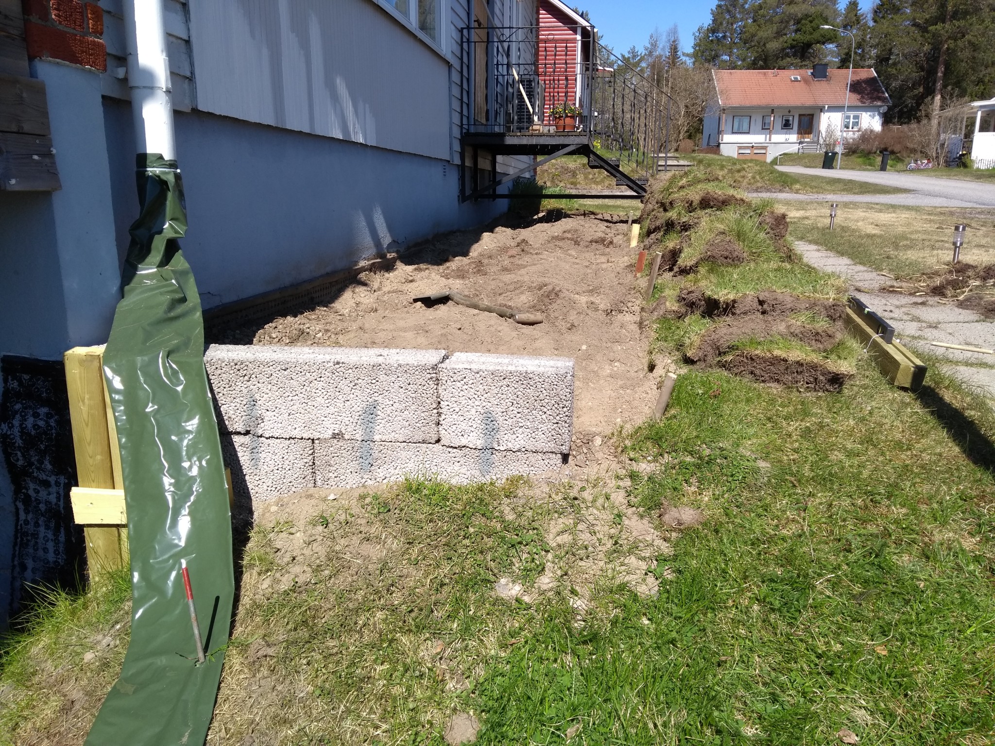

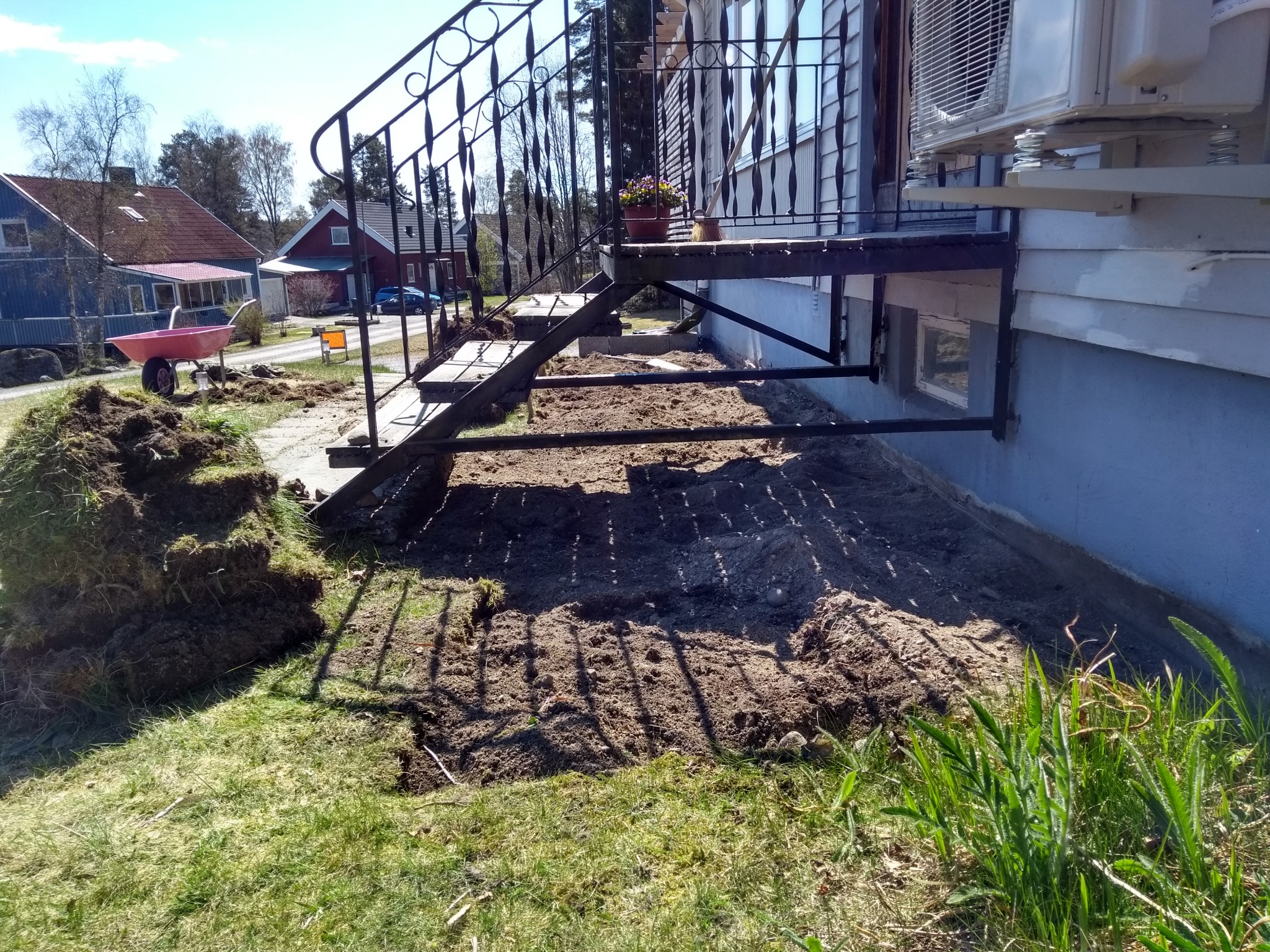

Jag är i färd med att gräva om marken 1,5 meter ut från husgrunden i syfte att ändra lutningen så det sluttar bort från grunden istället för till.
Förr har det, förutom felaktig lutning, varit rabatter närmast grunden vilket en av de forna husägarna tagit bort och istället lämnat en slags vallgrav.

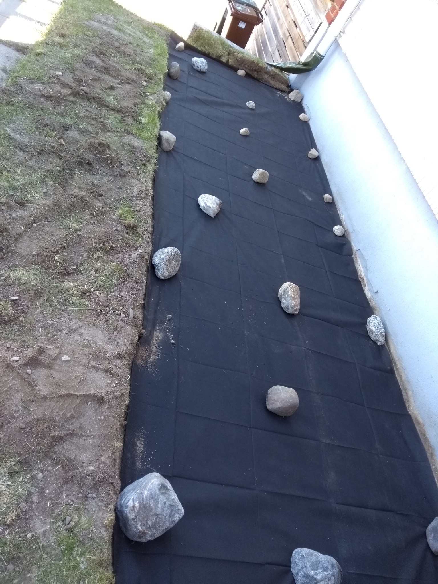

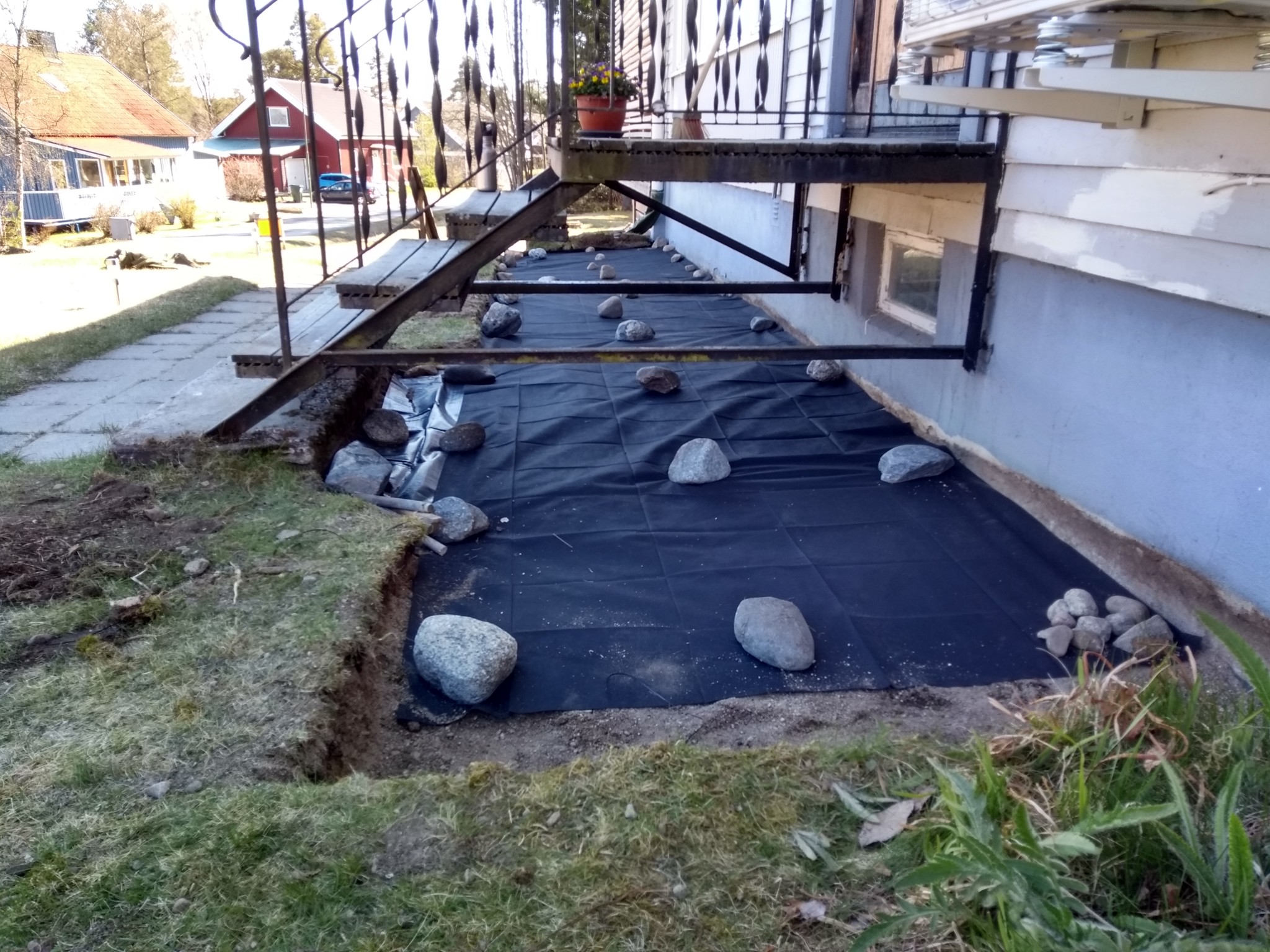

Jag har dock för avsikt att använda platonmattan som utgångspunkt för sand-/jordlagret, sedan lägga markduk på den, och 8-16 makadam ovanpå.
Husgrund med grävmasken jord 1,5m ut, platonmatta synlig, och gräsmatta med gångstig.

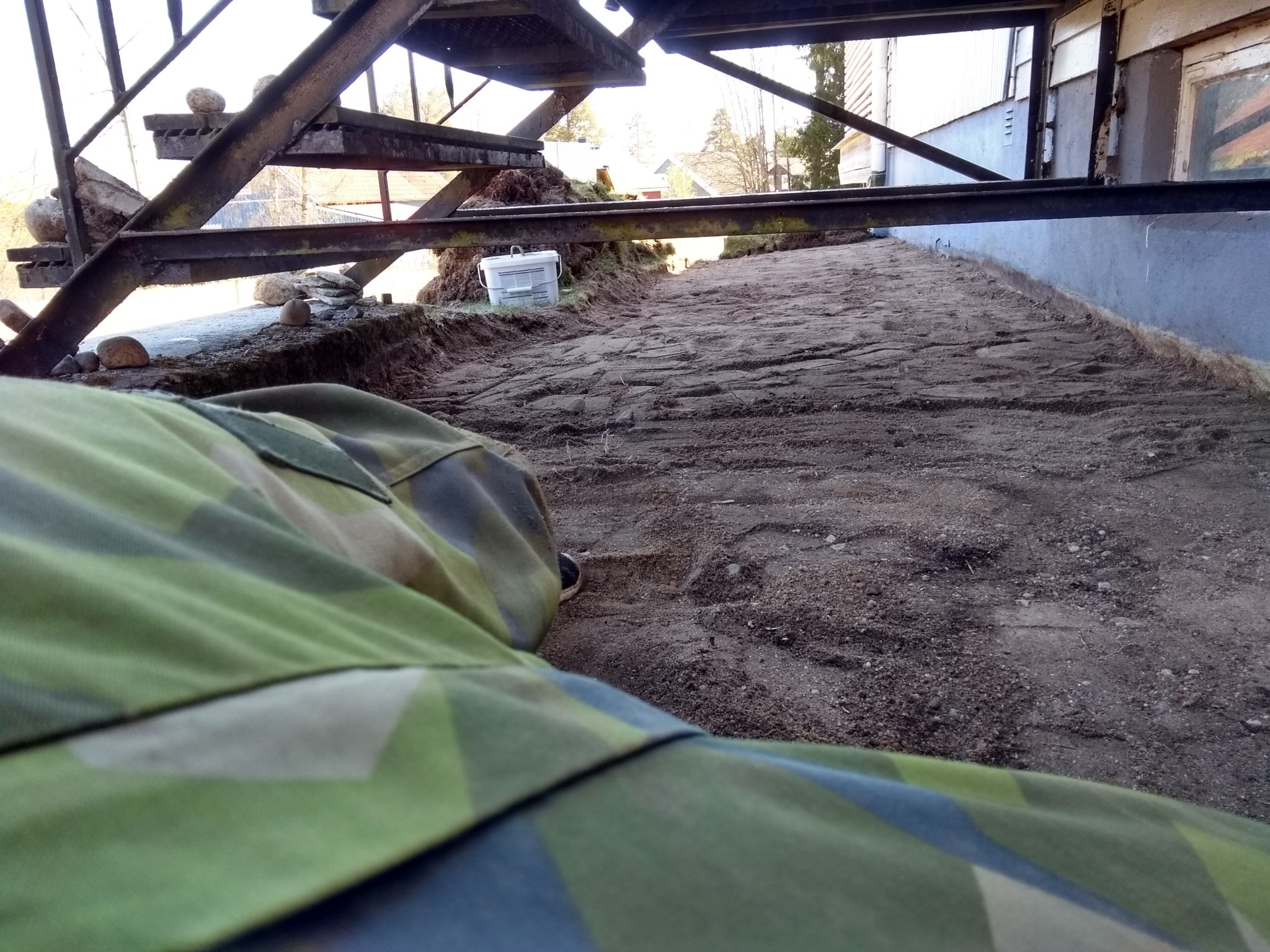

Omgrävd mark vid husgrund med lutning bort från huset, stampad sand, utan vegetation.
Nyligen omgrävd mark med lutning från husgrund, platonmattan syns, förberedd för dränering.
Det blir dock en skaplig kant 1,5 meter ut, och jag undrar om jag bör gräva ned något slags dräneringsrör nedanför duken 1,5 meter ut? Vilket rör i så fall?
Grävd mark nära husgrund med lutning bort från huset, gräskant och spade syns.
Är det något jag gjort fel så här långt, eller något mer jag bör tänka på? Jag har packat sanden/jorden med en hemmagjord stampare.
Grävd mark med markduk utlagd nära husgrund, stenar placerade ovanpå för att hålla duken på plats.
Grävd mark bredvid husgrund med synlig platonmatta och stenar för dräneringsförbättring.
Det är lutning hela vägen från platonmattan/husgrunden till gräskanten vid gångstigen.

Blev skitbra, men skulle jag göra om det så hade jag lagt två lager duk, eller valt en mer ordentlig markduk som också kostar mer, så att jag sluppit ogräs lite längre. Ogräs is ass.
