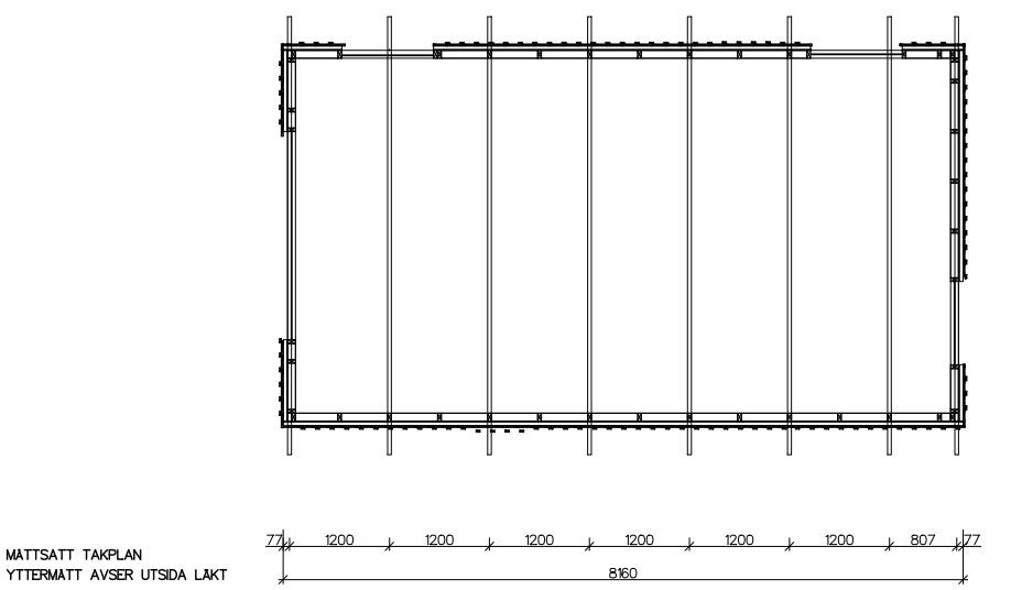

Vi ska snart skicka in en bygglovsansökan för vårt kommande garage. Vi har tänkt att bygga själva (lösvirke) och utgå från en byggritning från Svenskt Trä - Byggbeskrivningar:
http://www.byggbeskrivningar.se/garage#
Ritningen till garaget vi har tänkt att bygga är 8,2 m x 4,6 m men vi skulle vilja göra garaget ca 90 cm längre. Är det något man bör tänka på när man förlänger en befintlig ritning? Eftersom vi behåller bredden enligt ritningen så borde inte belastningsberäkningar mm ändras. Gällande takstolar så blir det en till som vi måste lägga till, se ritning nedan om takstolarnas placering. Som sagt, är det några problem att förlänga ritningen?
Nej, det är inga problem att förlänga!
