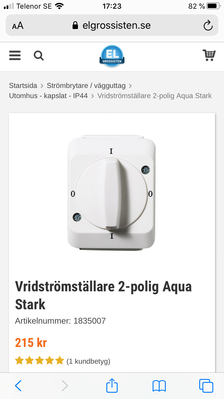

Väggmonterad vit vridströmbrytare 2-polig Aqua Stark för utomhusbruk med kapslingsklass IP44.

En 2 polig vridbrytare från schneider. Aqua stark serien
Spec finns hos Schneider.
Där står EK eller FK, minst 1.5 mm².
Det kan därmed vara läge med en ändhylsa.
Men jag misstänker att du inte har något syfte med denna brytare, så då kan du även använda en anslutningsdosa.

Den misstänker jag har helt vanlig brytarinsats likt en utanpåliggande med samma anslutningstyp dvs skruv med bricka inpassad i plasten och med två hål för ledarna på varje. Där kan du ansluta din sladd utan hylsa och inte tvinna mer än att du får i tråden riktigt utan spret.
Elmont som elarkeolog tänker nog på typen med stor skruvskalle att lägga tråden under och råkar du på såna följ hans råd med tvinning (moturs sett från änden) och in under skruven på sidan som "drar inåt",

Hej igen ! jag hörde av mig till schneider angående frågan och fick svar att i deras terminaler , motsvarande den brytare jag visade bild på här i forumet, krävs inte hylsa men att dem ändå rekommenderade det när RK ansluts. Däremot att inte använda hylsa när RK ansluts direkt under en skruvplint ( när skruven trycker direkt mot kardelerna ) är direkt NO NO!
Verkar som att hylsa på RK alltid är rätt när det kommer till skruvplint (krav när skruv direkt ansluter på kardelerna ) och rekommenderat när skruven trycket på ett metallbleck som sedan trycker mot kardelerna.
