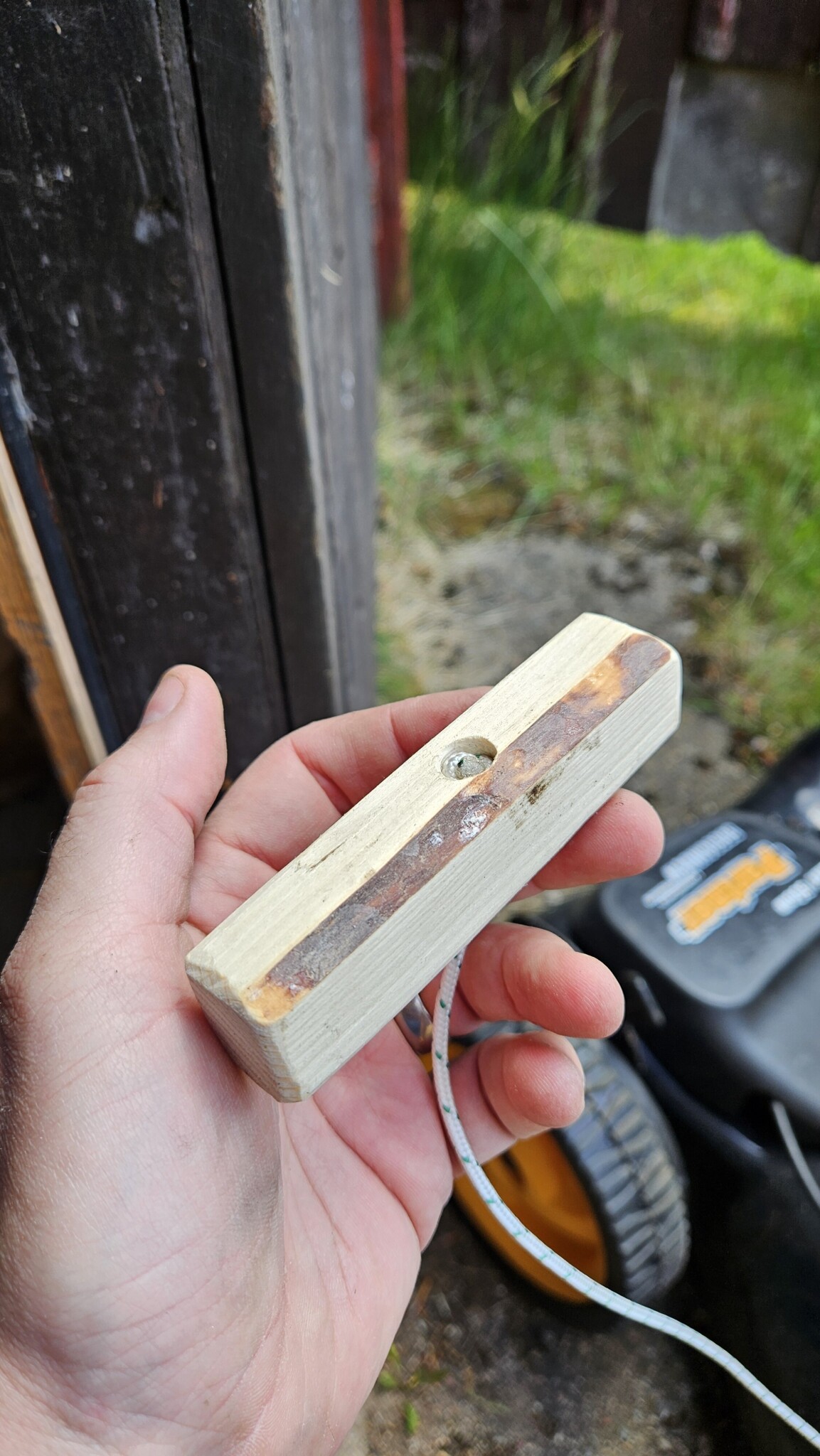

Seger! Efter "vad skulle det annars vara?" typ av diagnos, beställde jag (först fel sen rätt) ny tändspole, fick mig en kyss vid test, mycket tydlig gnista trots solsken (till skillnad från förra spole), och så gick den igång!
Då släppte jag startsnöret, som jag inte satt fast i handtaget, och som sögs in i bakluckan som jag inte heller täckt. Fick betala för allt slarv.
Nåja, har 100 m startsnöre hemma, en bit trä, och nu går klipparen! Tack för hjälpen!
