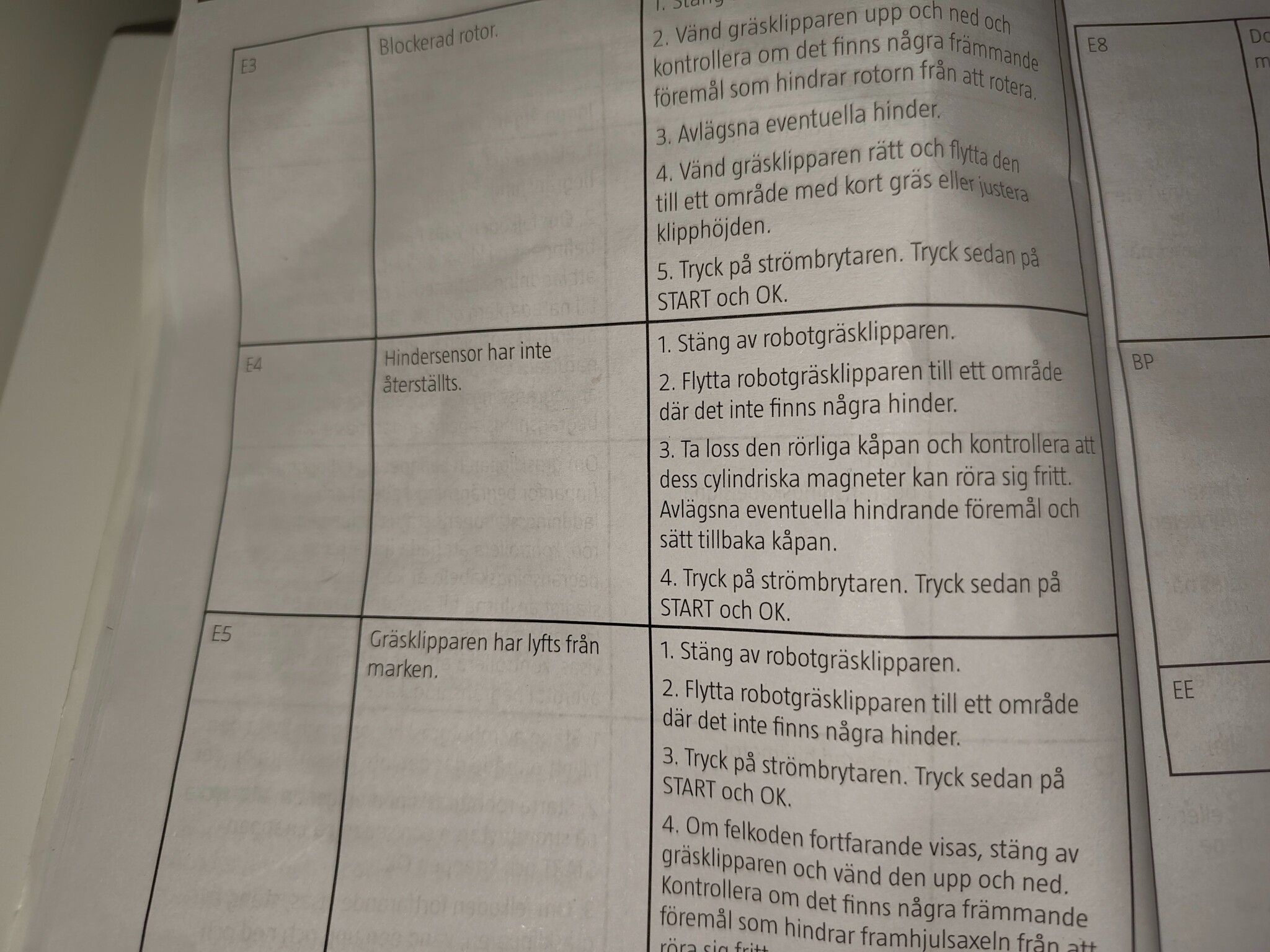

Jag köpte Meec robotgräsklippare (den för 2499kr) begagnad. Vi har dragit kabel runt hela gräsmattan och startade igång Robotgräsklipparen enligt manual. Den går igång och kör en halvmeter och ger ifrån sig felkod E4. Bifogar bild. Jag va hos Jula men dom hade ingen aning vad denna felkod menas och hur man åtgärdar detta. Någon vänlig person som kan förklara eller finns det en youtube/Video som visar vad vi ska göra?
  • Instruktionsmanual för robotgräsklippare som visar felkoderna E3, E4 och E5 samt lösningsförslag för varje felkod.
Något är fel med krocksensorn. Ta av kåpa, kolla status för grejorna. Tydligen används magneter som en del av sensorfunktionen, kolla dessa.
