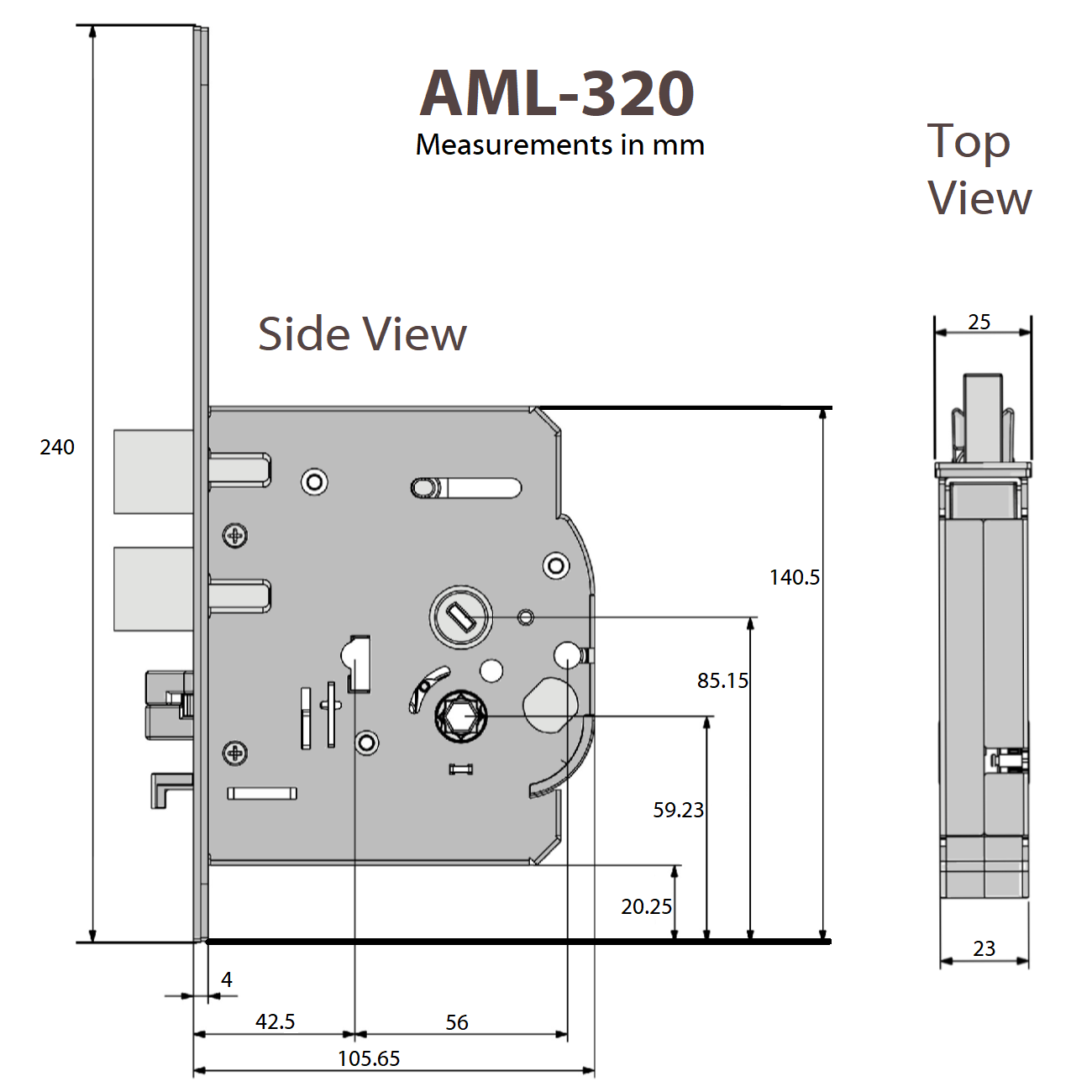

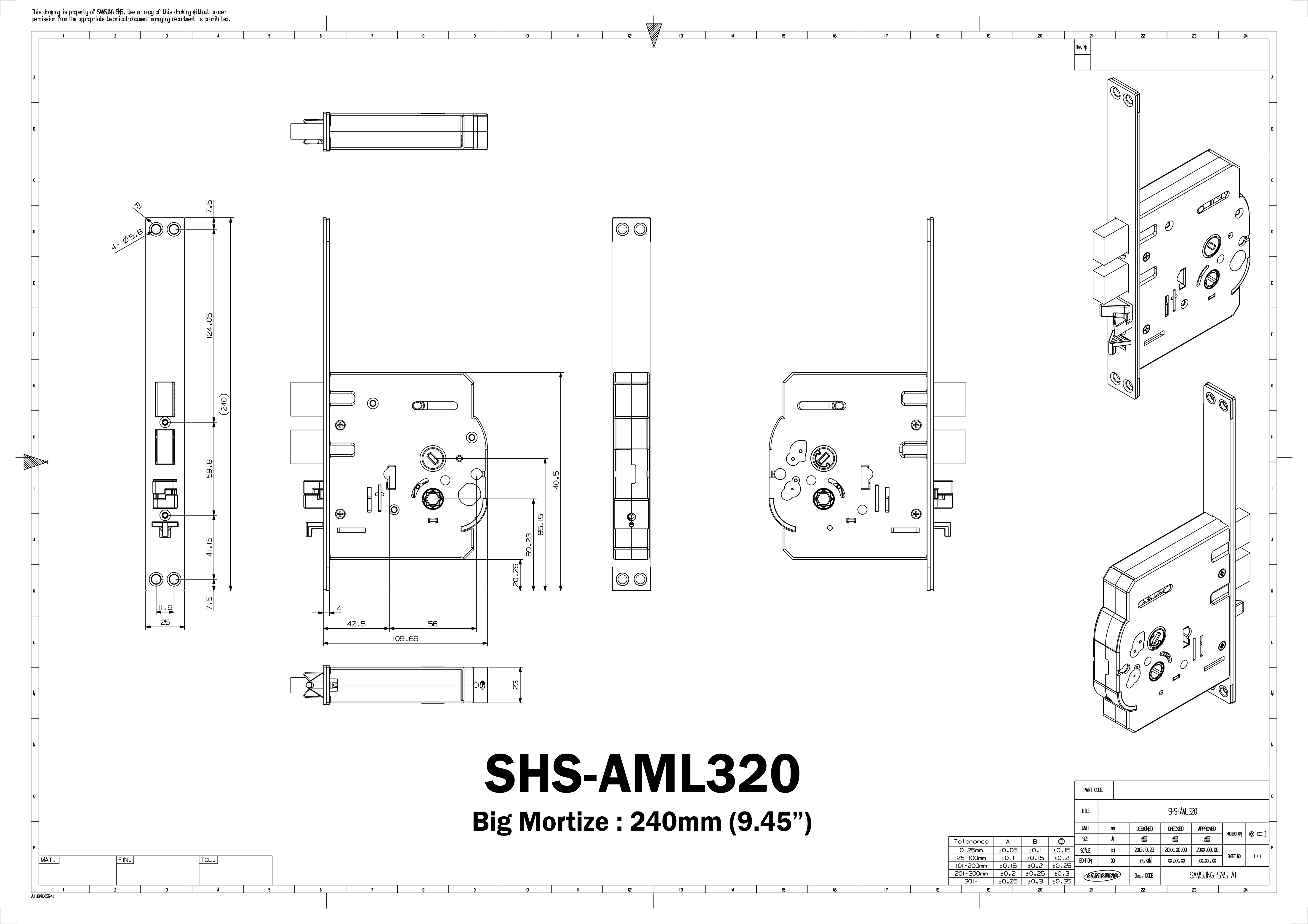

Dessa är tillgänglig via amazon, så de är engelska och amerikanska versioner och ser ut att finnas i två olika utföranden med låskistor benämnd AML320 och AML220. Är det möjligtvis så att den större modellen skulle kunna fungera i våra svenska dörrar?

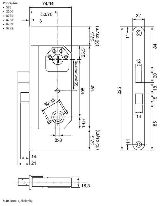

Nej dom passar inte efter svensk standard så kallade modullåshus.

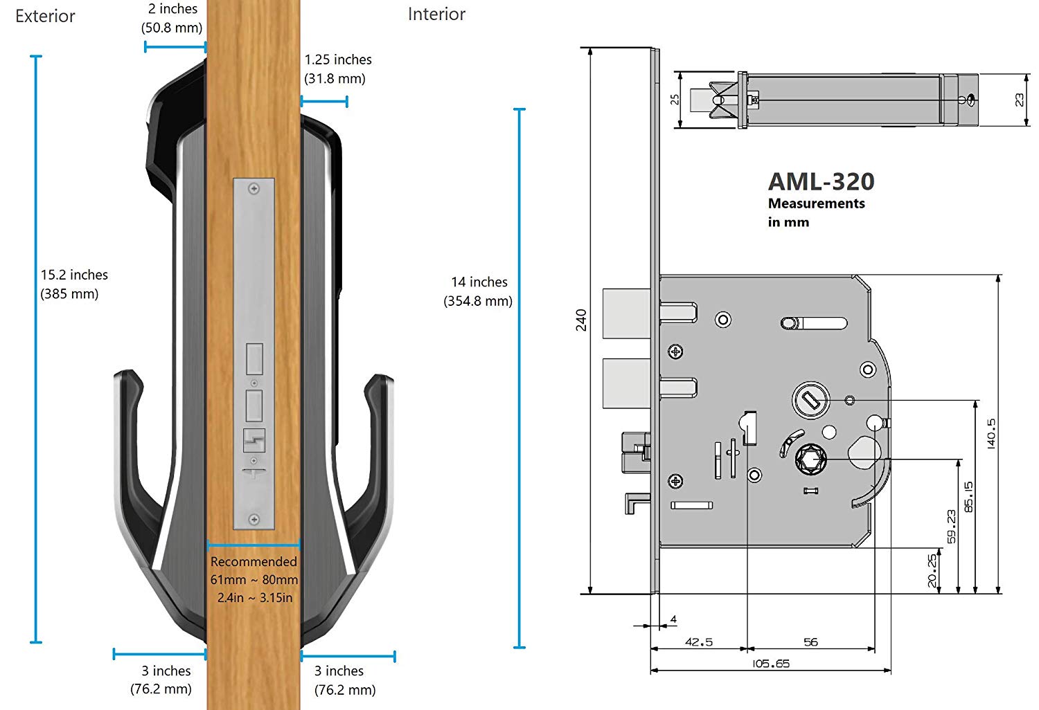

Om jag omformulerar fråga något då. Vad behövs för att få in den större låskistan av de två? Är den för stor eller för liten?

Jämför du måtten så är det troligtvis möjligt att montera AML320 låshuset där det tidigare suttit ett modullåshus men jag inga mått på slutbleck eller in/ytterenheternas bredd för att kunna avgöra om dom täcker över befintliga uttag
Jag rekommenderar att du istället köper ett elektroniskt lås som är avsett för svenska marknaden och klimat men du verkar redan ha bestämt dig, antar att det är designen du vill ha.
Om du har krav på klassad (godkänd) låsning så kan du inte uppnå kraven med detta lås.
