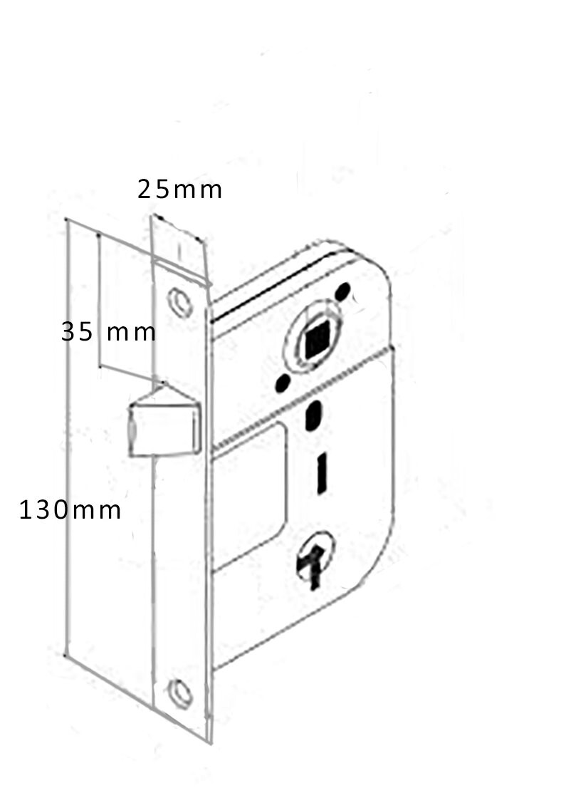

Behöver byta en låskista 130x25 mm till en 40 mm innerdörr. Kan inte hitta någon på nätet. Huset byggt början på 1900-talet. Om det gäller låshuset är ovisst. Är till en toadörr. Någon som vet var man kan hitta detta med dessa mått?

De låshusen utgick för väldigt många årtionden sedan.
De alternativ du har är att låta en låssmed laga det låshus du har, leta begagnat (byggnadsvård, loppis, tradera) eller ändra så moderna mellandörrlås passar t.ex ASSA 2020 eller 2014.

En fråga har du gjort om en ritning på ett modernt mellandörrlåshus då biten utan stolpe inte ser ut som det gjorde förr.
På den tiden var det även nyckellåsning och det är en modern roddare för låsning i bild.
