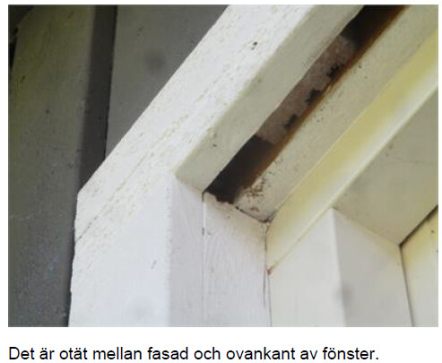

Vi var på visning av ett Älvsbyhus Linnéa byggt 2018 häromdagen. Huset är besiktigat och vi har fått ta del av besiktningsprotokollet. Allt som allt fanns det inte mycket anmärkningar, men det finns en punkt som sticker ut och gör oss förvirrade.
Besiktningsmannen har anmärkt på att det är otätt mellan fasad och ovankant på flera fönster. Eftersom det är likadant på i princip alla fönster jag har svårt att tro att det är en miss av byggaren. Finns det någon anledning till mellanrummet på bilden nedan? Någon form av luftspalt? Besiktningsmannen föreslår att springan tätas med foder eller plåt.
Hur ser det ut på andra hus av den modell, har ni samma mellanrum?

Det är inget fel, huset är konstruerat så. Ser ut så på mitt Edvard också. Det är luftning bakom panelen. Ser likadant ut i nederkant, dvs det är en öppning för luftspalten bakom panelen. Vill du kan du limma dit ett insäktsnät. Jag tycker det är lite dumt att de har det så, men jag tror inte det påverkar huset negativa på något vis. Märkligt att besiktningsmannen påpekade det. Ser inte riktigt vad som ska kunna hända.
Sen hade jag nog oljat och målat ändträet samt så långt in du når. Sen är det nog hellungt.
