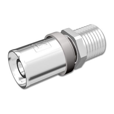

Är det ok att rotera en alupex presskoppling efter att den pressats?
Alltså släppa eller dra den gängade delen.
Det är första gången jag jobbar med presskopplingar och råkade ut för ett ställe där det var svårt att komma åt fastdragen koppling. Så får man pressa först och gänga sen? Det ser ju tekniskt görbart ut i alla fall.
Det är 32mm rör i en värmeinstallation om det har betydelse.

Har inte LK kopplingar, men mina alupex med gänga gick att rotera efter pressning utan problem. Dom är gjorda så.
Men dom vanliga alupex-alupex går inte så vitt jag vet.
