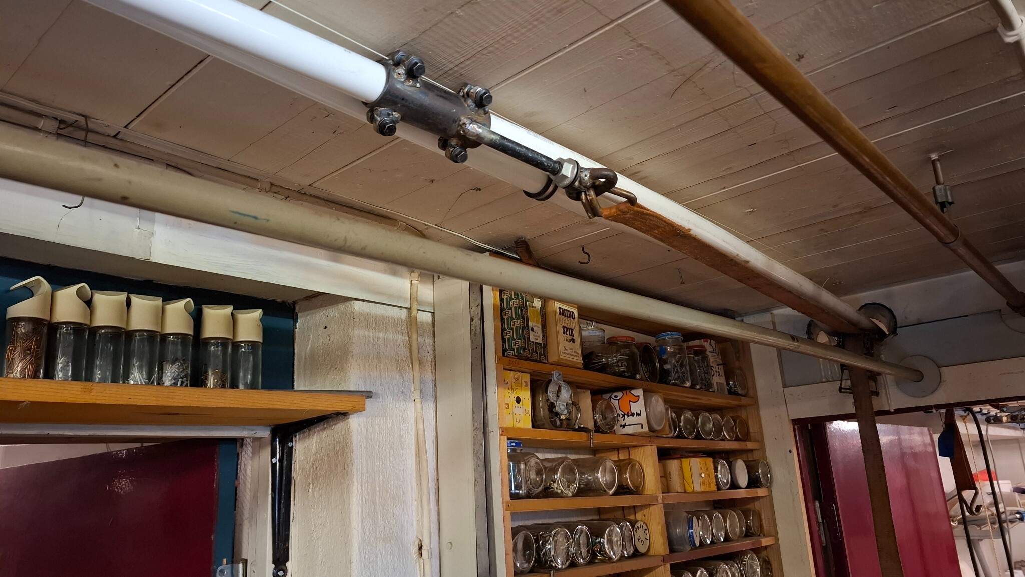

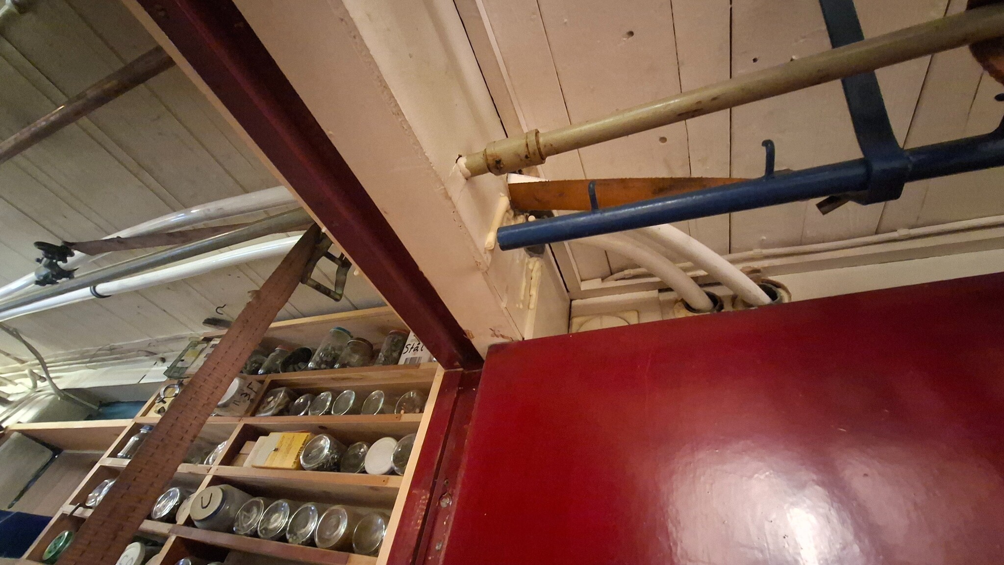

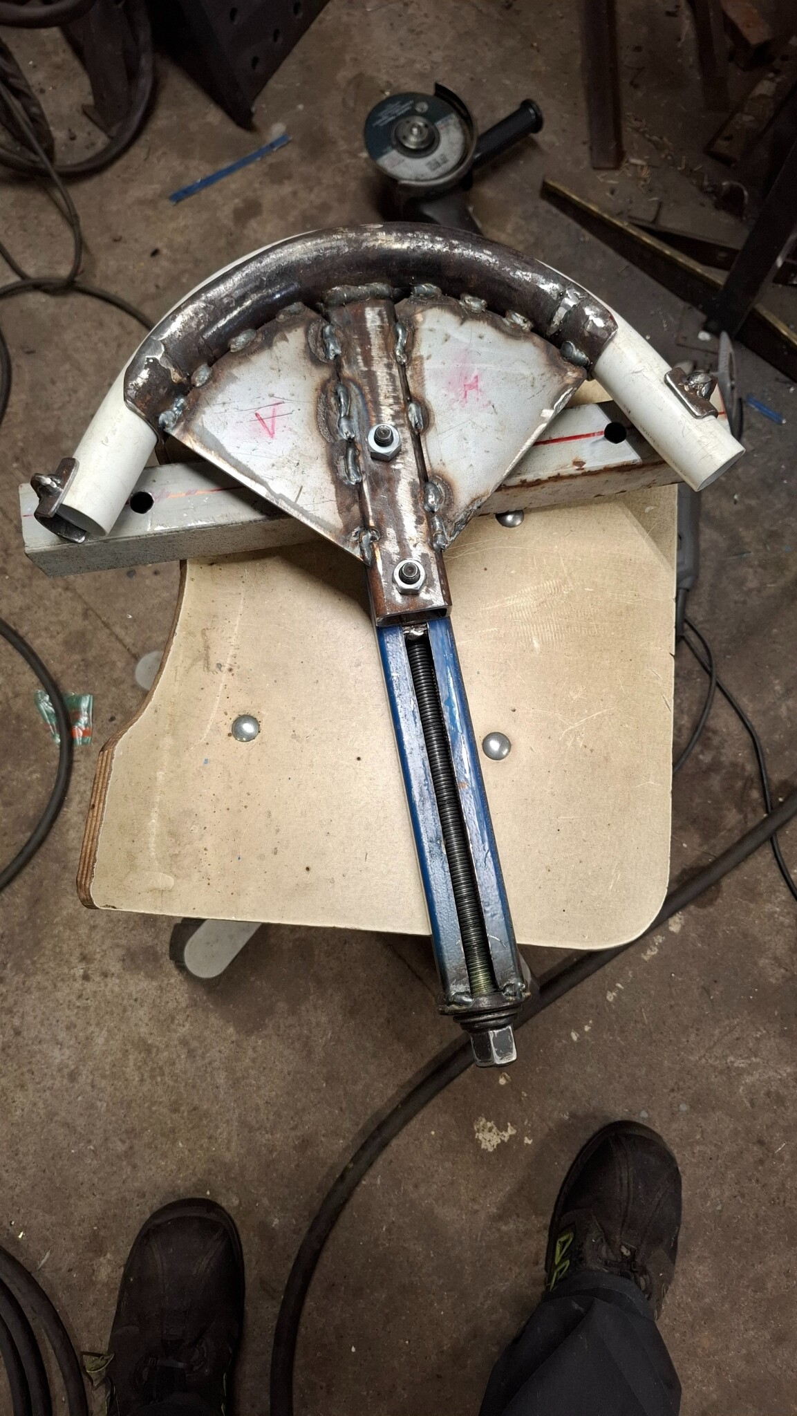

50m alupex var också billigt jämfört med alternativen. Men bångstyrigt att få på plats. Gjorde ett bockverktyg och 2 dragskor för att dra röret med spännband.
Jag hade inget kalibreringsverktyg men det gick bra att tvinga in en verktygshylsa i lagom storlek för att få röränden rund efter klipp. Sen får man väl hålla lite koll så det inte är en vass kant som klipper oringen på nippeln när man skjuter ihop.
Hemgjort rörbockningsverktyg i metall med svetspunkter, monterat på en träskiva, i en verkstadsmiljö.
Bild av ett tak med synliga rördragningar och specialverktyg som används för att dra och böja rör, samt hyllor med burkar i bakgrunden.
Rörinstallation i ett hem med vita och kopparrör, monterade i taket ovanför hyllor med burkar och skruvförvaring.

Håller med helt och hållet! Jag är otroligt imponerad över ditt bockverktyg och dragskon.
Kände mig svårt nerslagen när jag fick köpa bockverktyg. Listpris 6600kr plus moms hos Ahlsell. Tidspress. Men fick ett ok pris för att de tyckte synd om dåren. Ringde först 5 rörmokare utan napp på verktyget.

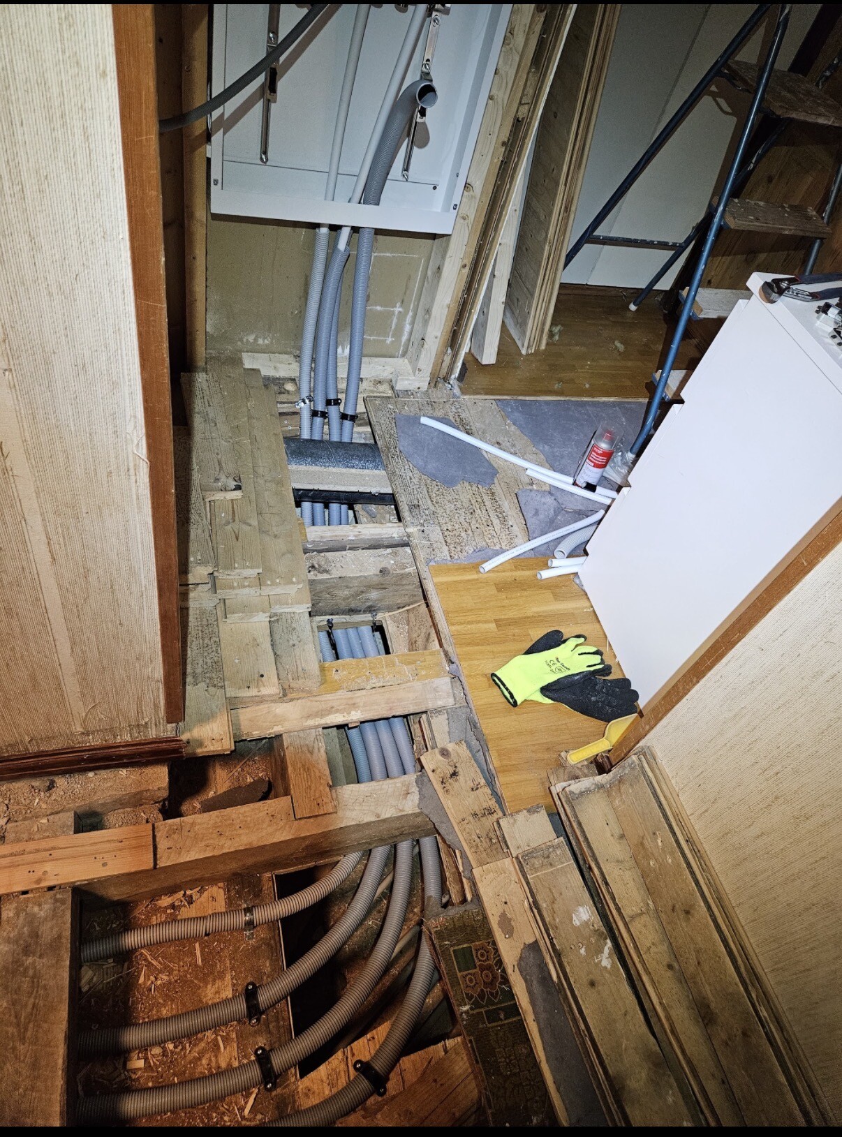

Alupexen är riktigt bångstyrig. La 20mm alupex som golvvärmeslang. Skulle mata fram den från fördelare via skyddsrör jag förberett under golvet på angränsande rum. Höll på att bli ett omtag på hela projektet där. Men envisheten vann. Formstabiliteten har ju också sina fördelar såklart.
Bild på bockverktyg och min variant av pressverktyg.
[bild][bild]

Ja man blev fundersam när man stod där med rör styvt som ett spett och skulle försöka dra igenom 3 rum med minst 3 90° vinklar. Ville ju så gärna undvika skarv pga flödesstrypningen. Men med verktygen gick det hur fint som helst. Den ena vinkeln som är med på fotot är dock en långböj där jag drog igenom röret med spännbanden. 75mm avloppsrör genom väggarna är även de lite vinklade och hjälper till att styra röret.
Sparade även in på skarvar vid panna och värmepump när man enkelt kunde bocka röret ända dit det skulle ansluta.

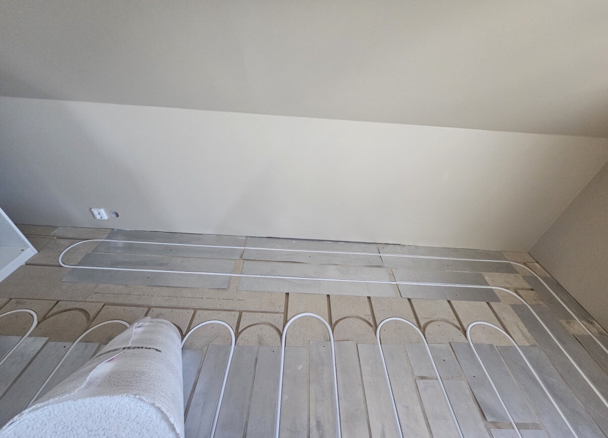

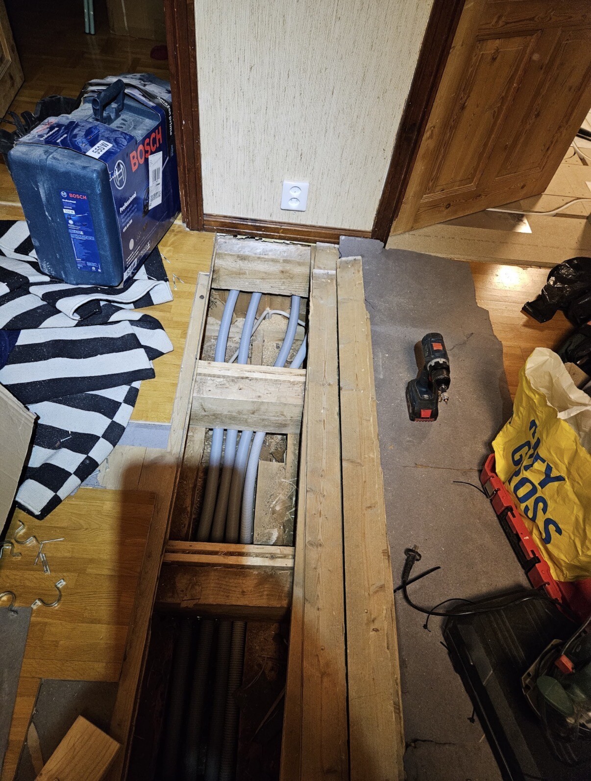

Menar du framdragningen till golvvärmen?
Jag borde vara bättre på att fotodokumentera.
Valde 20mm slang pga cc 300mm och för att jag hittat värmeplåtar billigt.
Mot bättre vetande ville jag ha en skalbar golvvärme där jag kan renovera ett rum i taget på ovanvåningen. Satte fördelare i hall uppe så matningen från källaren gick smidigt. Köpte skyddsrör för elkablar och förberedde. Men hade för skarpa böjar först så fick dra om skyddsrören. Tyskarna verkar inte så rädda för inbyggda presskopplingar men jag har vägrat det, bara synliga/inspekterbara kopplingar.
Önskar att jag hade valt vanlig pex för golvvärmen, matningen under golvet hade sannolikt varit mycket enklare. 16/17mm hade också underlättat men jag är sucker för teoretiska flöden.
Golvvärmerör installerade i ett rum, med 20mm slang placerad mellan värmeplåtar på trägolv.

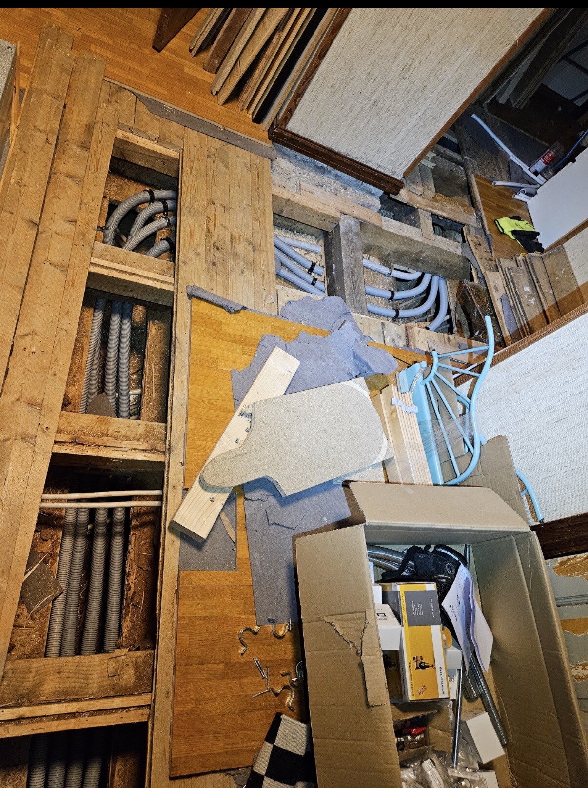

Golv under renovering med öppet träbjälklag som blottar grå rörinstallationer. En hylla, handskar och verktyg syns intill.
Golv i renovering med synliga rör och isolering. Verktyg och byggmaterial, inklusive kartong och blå rör, ligger på golvet.
