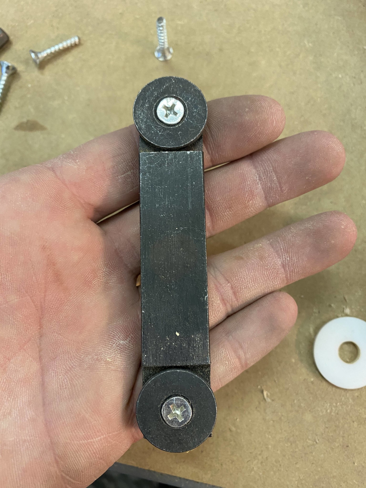

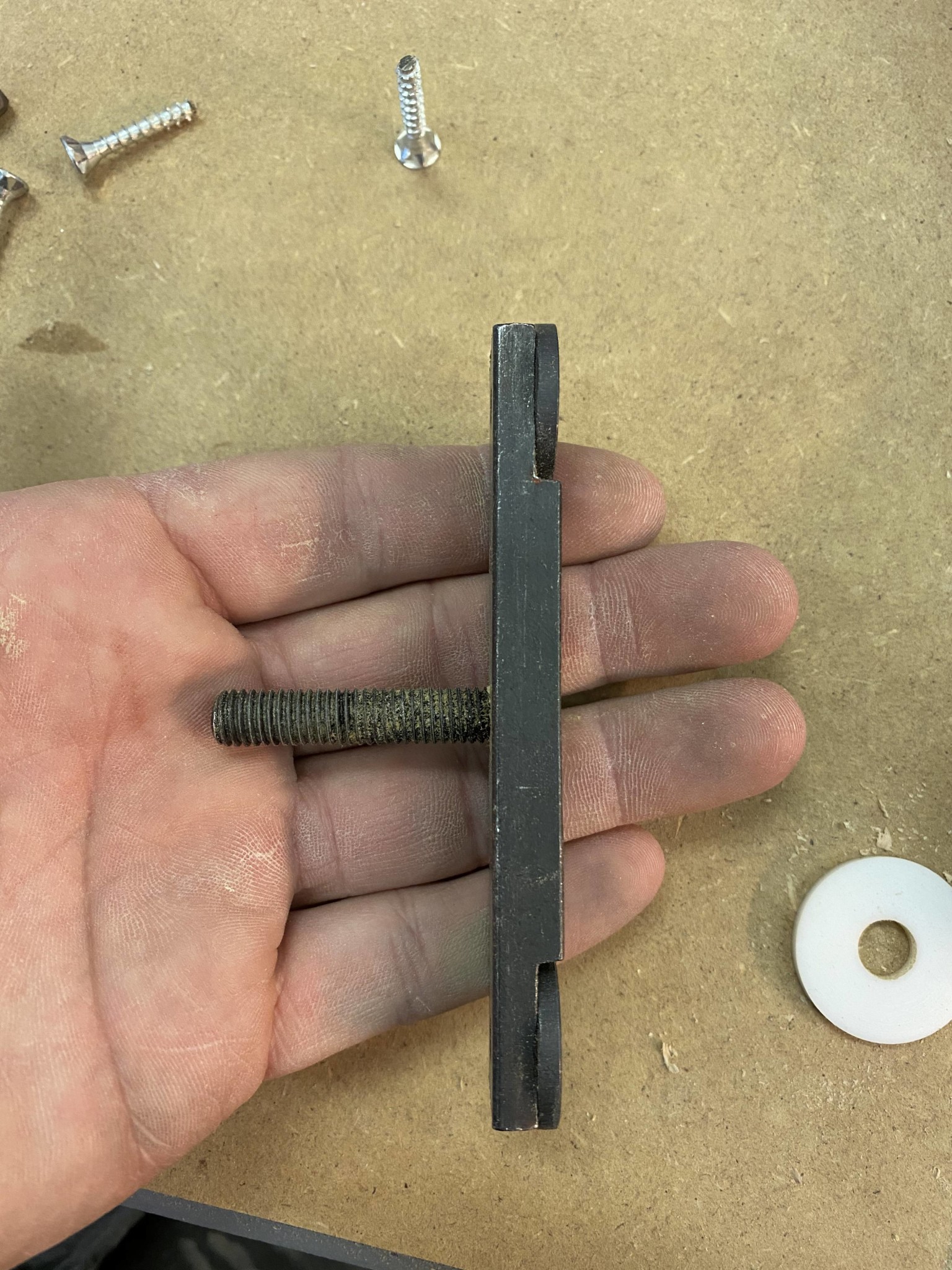

Jag har UJK skena, men är inte alls nöjd med deras ”hjul” i skenan, tycker den klappar och glider inte alls lätt. Är järnhjul vilket inte glider så bra. Metallhjul med skruvar på träyta, tillhörande UJK skensystem, syns slitage.
Hand som håller en UJK-skens del med en skruv och andra smådelar i bakgrunden.
Finns det några bättre alt?
