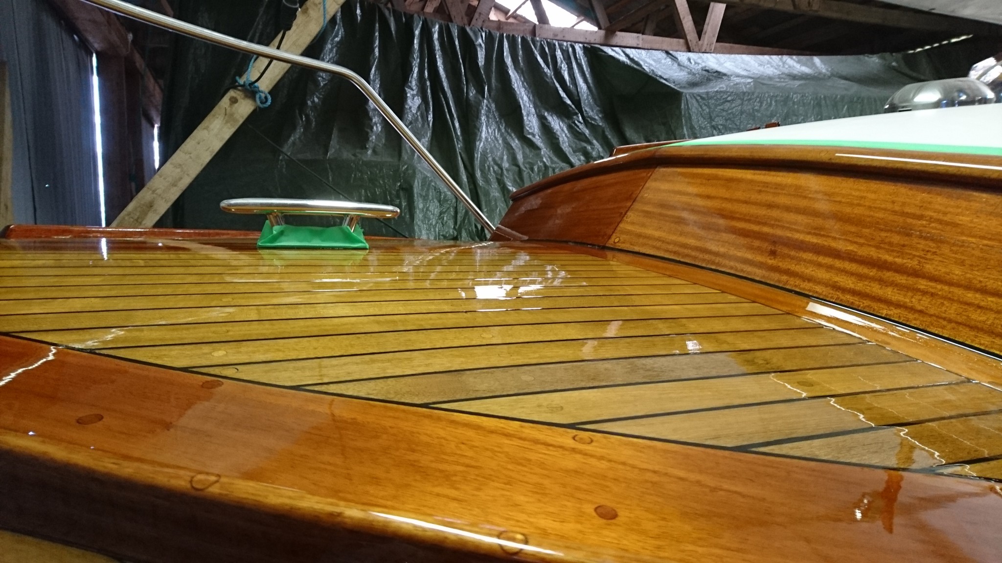

Hej !
Jag har mahognybåt med nåtade och lackade teakdäck. Den är helt tät för regnvatten och överbrytande sjö. Ingen epoxi utan bara nåtmassa och många lager lack.
Närbild av ett blankt lackat teakdäck på en mahognybåt med synlig nåtmassa och vattendroppar.
