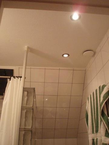

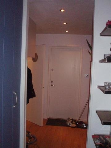

Bifogar bilder på mitt badrum och hall. Detta är dock 20W av annat fabrikat.
Svårt att foto i små utrymmen ;)
