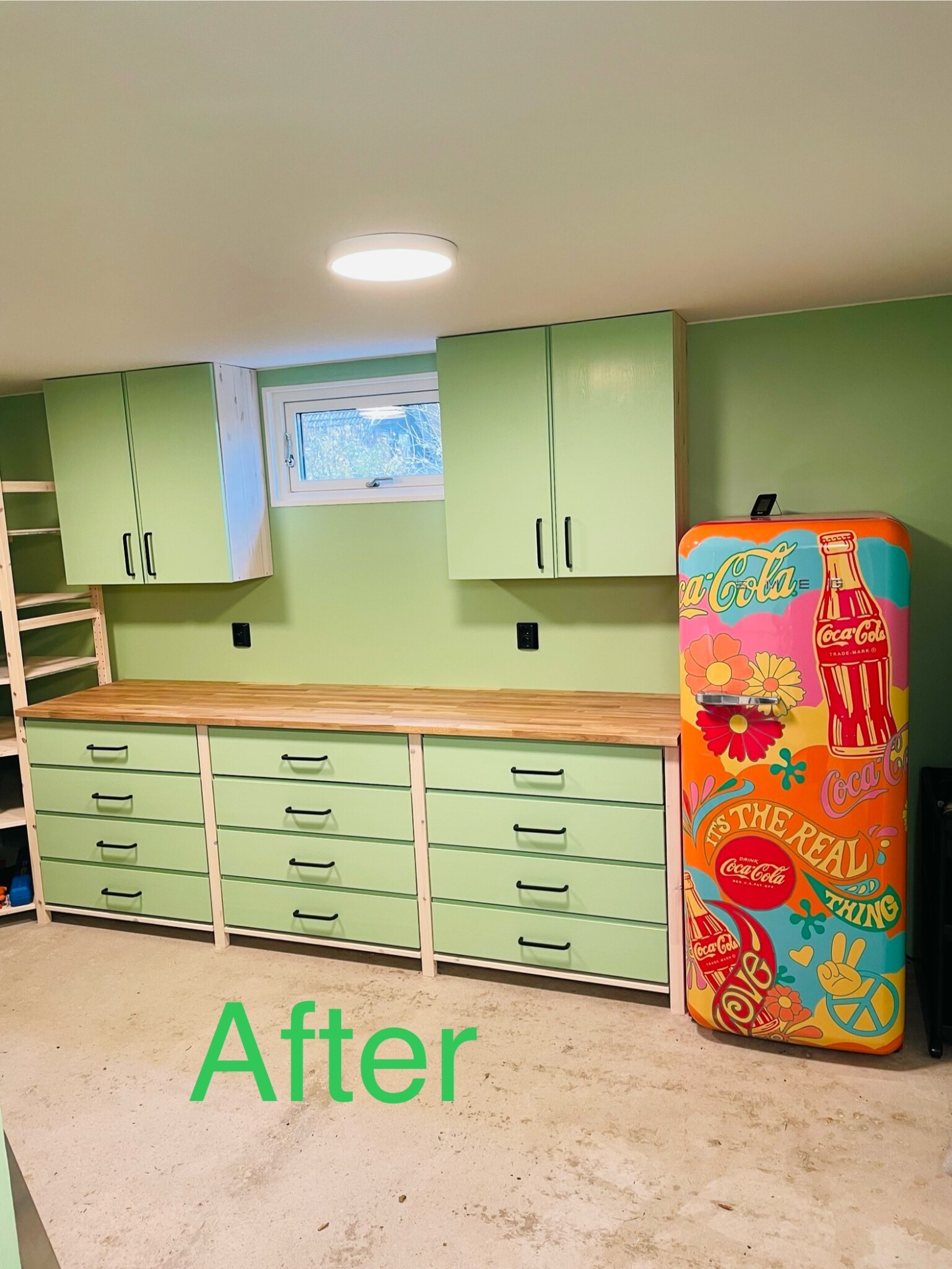

Vi köpte ett begagnat vanligt Mio köksbord i oljad ek som hade väldigt sliten yta med skador och fläckar. En slipning med slipklots sedan två lager Osmo ofärgad hårdvaxolja (valde sidenmatt eller matt, minns inte). Träet blev precis om nytt, matt och fint och inte alls blankt eller ”lackad känsla” men det tål rödvinsfläckar, bara att torka av med våt trasa. Detta gjorde vi för 10 år sedan under småbarnsåren. Bordet är forfarande fint men är nu så matt att det inte har kvar lika bra skydd mot fläckar så nu är det dags att lägga på ny hårdvaxolja. Vi tycker det är en fantastisk produkt. Vi använde den även på en arbetsbänk i garaget, så skön matt yta men ändå tålig mot oljor och smuts.
Vi använde samma matta hårdvaxolja på en bänkskiva men där penslade vi tyvärr på för tjocka lager så ytan blev blank och upplevdes som klibbig. Gör om gör rätt, slipa av och nya tunna lager av hårdvaxolja.
