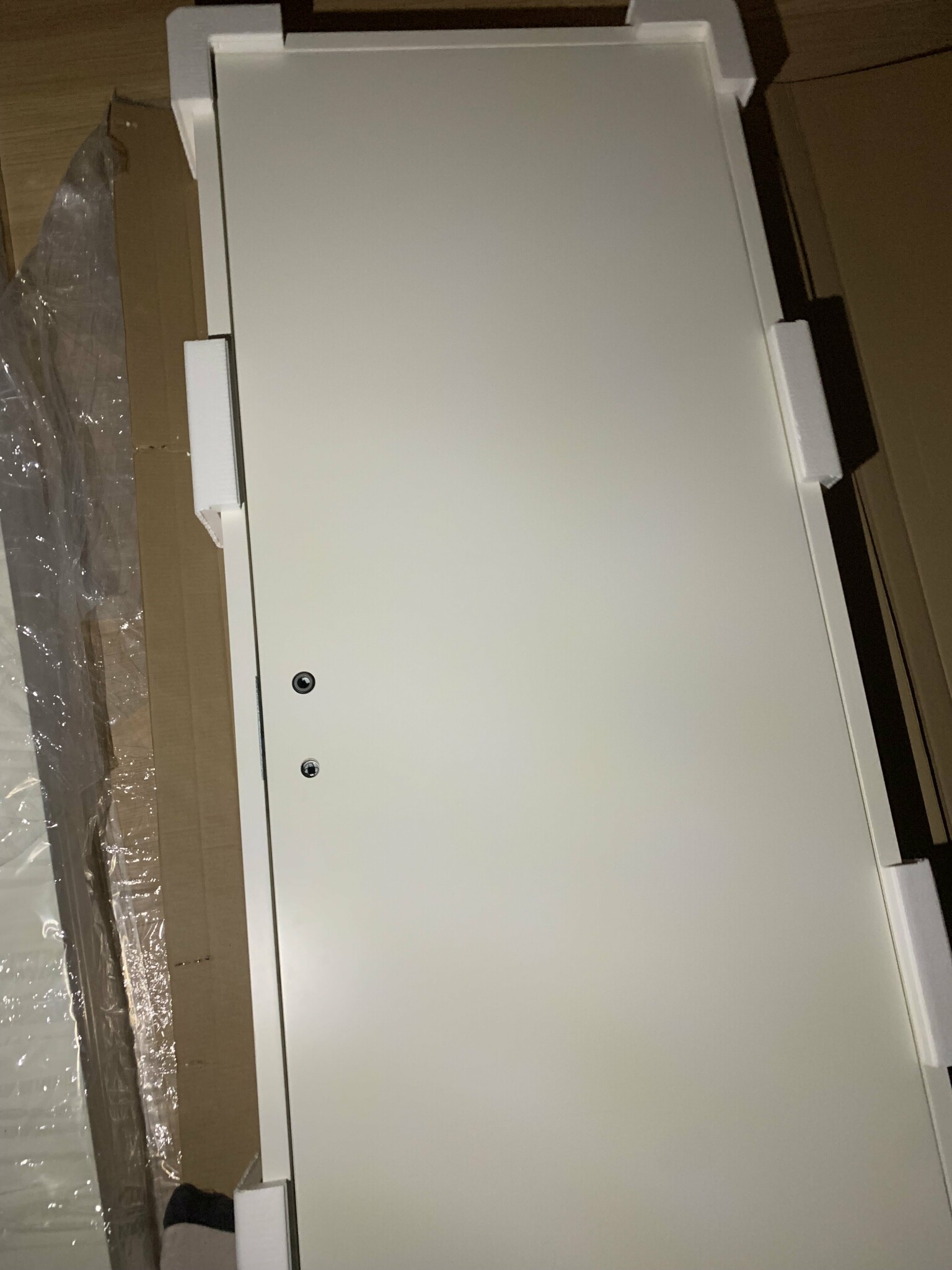

Har precis fått min toalettdörr som jag specialbeställt för att få med dolda gångjärn samt borrat för handtag och låsvred med minirosett från Hoppe. Det jag missade va att dörren kom som standard med låshuset assa 565 där låsvredet är över handtaget som på en ytterdörr. Jag vill helst byta låshus till ett med understycke men då måste jag hitta något med exakt samma avstånd mellan låsvred och handtag. Är det någon som vet om detta är möjligt?
  • Vit toalettdörr i förpackning med två förborrade hål för handtag och låsvred, avsedd för specialbeställning med dolda gångjärn.
Låshus enligt modul standarden har tryckesroddare i det nedre hålet och cylinderroddare i det övre.

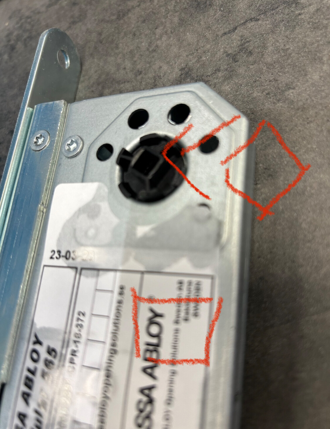

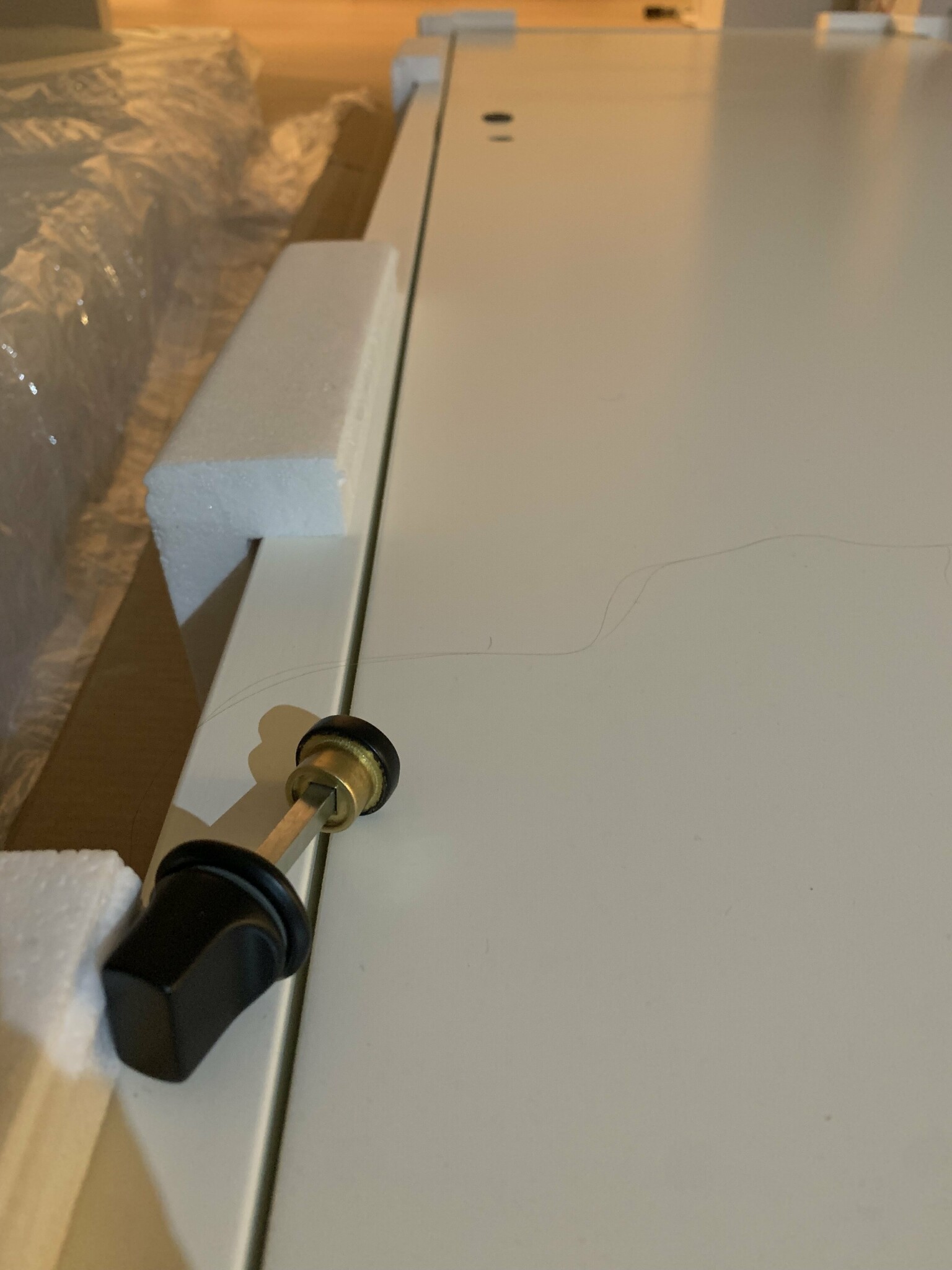

Jag ska försöka förklara med bilder. I låshuset är hålet vridet 45 grader vilket många wc-vred också verkar vara men det jag vill använda är det inte. Jag har ritat 2 fyrkanterna där den översta speglar hur det blir med adapter och där den undre är så som jag tror att jag måste ha. Wc vredet: https://www.hoppe.com/se-sv/produkt/1001052050/m845s-innerdorrshandtag

Det är standard om du vill ha vredet i en annan vinkel så spänn fast fyrkantspinnen i ett skruvstäd och vrid pinnen med en skiftnyckel/u-nyckel tills vredet är i rätt position (45°).
Kanske går det att skriva ut en ny vredmedbringare med en 3D printer men undrar om inte diagonalen krockar med cylinderroddaren då.

Super, tack så mycket. Jag provar att vrida till det.
