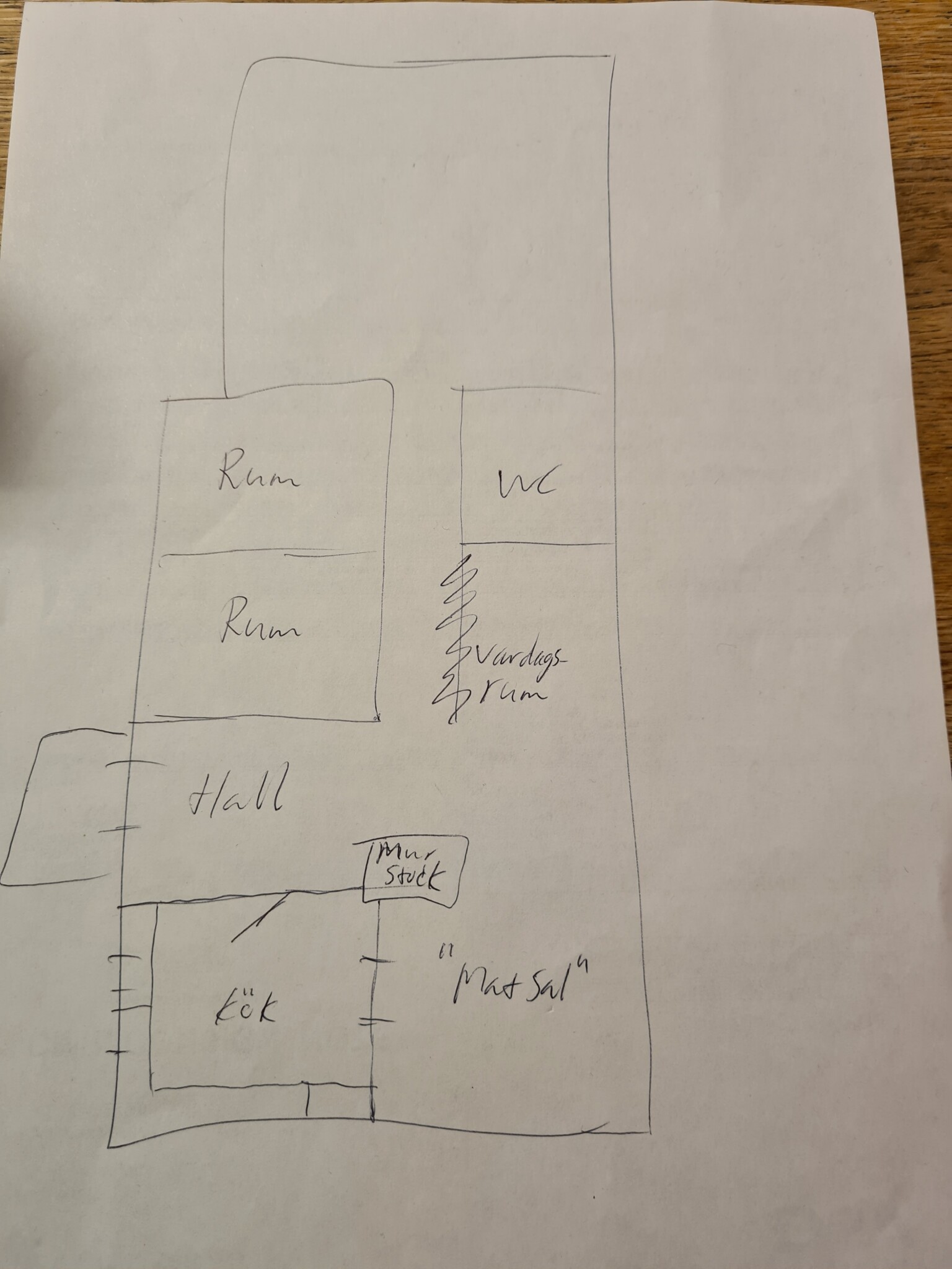

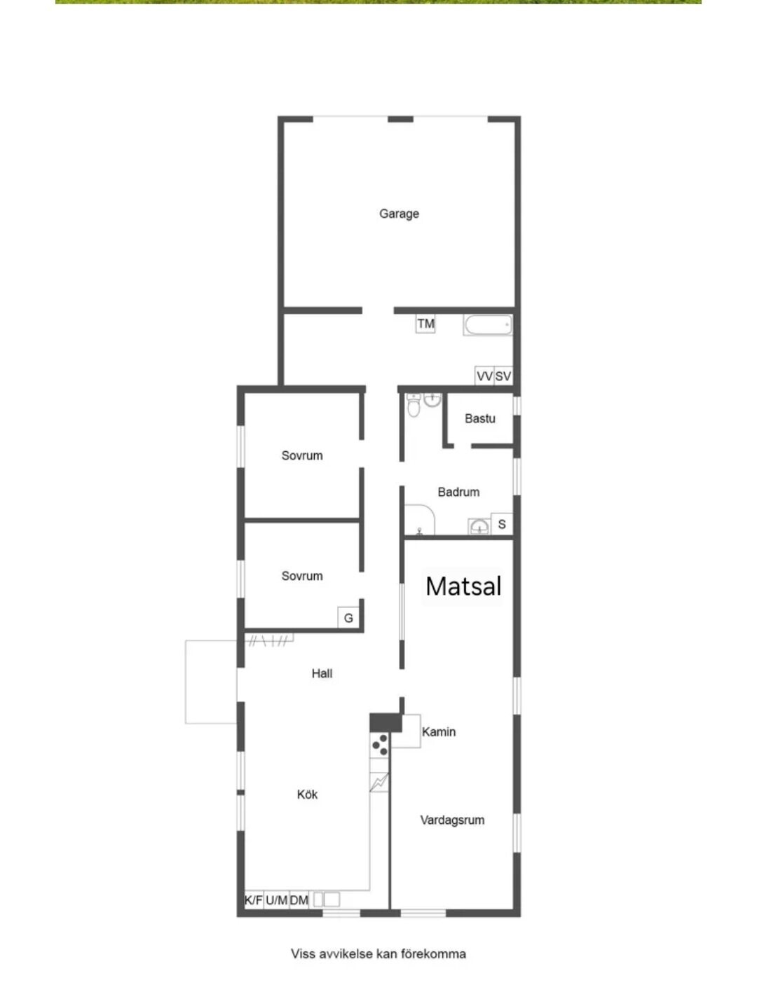

Hejsan! Jag och min sambo har hittat en gård vi är intresserad av, men vi är inte helt sålda på husets planlösning.
Just nu så känns det som om att man kommer rakt in i köket när man går in genom entrén, vi vill hellre ha en mer tydlig hall att kunna hänga av sig i.
En annan del är "matsalen" med glasvägg mot korridoren. Någon matsal har vi definitivt inget behov av när vi redan har ett nästan för stort vardagsrum och kök, men vi vill inte heller göra så att det känns mörkt och trångt.
Som sista grej hade vi även ev velat kunna skärma av mellan kök och vardagsrum i mindre skala. Just nu så rinner pastavattnet som kokar över på spisen rakt ner i soffan på andra sidan och det hade vi gärna velat få bort. På samma sätt så vill vi att man ska kunna stå och laga mat samtidigt som den andra tittar på tv utan att störas för mkt av matlagningsljud.
Finns det någon som enkelt kan se vad man hade kunnat göra för ändringar? Eller måste vi inse att det kanske trots allt inte är ett hus med potentialen vi letar efter?

Ingenting är ju såklart omöjligt. Det man behöver ha koll på är vad som är bärande väggar och hur el/vatten/avlopp är draget i väggar och golv etc...
Om man inte vet detta ska man ta in folk som vet och som kan kika på plats. Det är svårt att göra det såhär över ett forum.
Med det sagt så går det såklart att göra om planlösningen. Ifall något är bärande går det att förstärka/"växla av". Men igen, det får man isåfall ta med en snickare/firma.

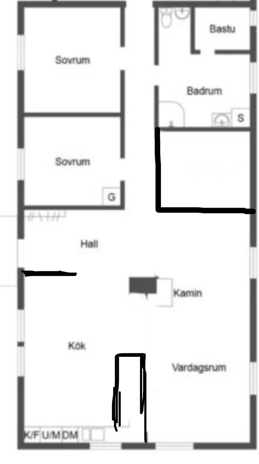

Jag hade satt en vägg mellan hallen och köket mot murstocken och bytt plats på "matsal" och "vardagsrum". Det känns för mig konstigt att behöva gå igenom vardagsrummet för att komma till matbordet. Samtidigt om man har vardagsrummet vid hallen får man kontakt med ytterdörren från soffan vilket jag tycker är trevligt. Tar man bort väggen vid matsalen blir också korridoren kortare vilket jag hade uppskattat
Bifogar snabb skiss jag gjorde🙂
Vad är det för dimensioner ?
Jag hade gjort en ordentlig köksö som ”separerar” vardagsrum från kök, runt matbord längst in rakt fram från entrén.
Tror man får till tydliga avdelningar men ändå öppet. Beroende på om ytan är tillräckligt stor . Kontor där matsalen står nu?
