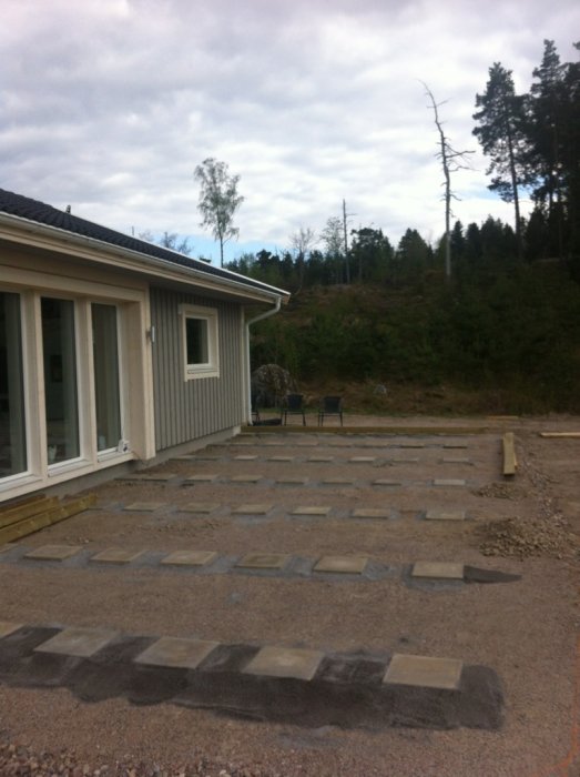

Godkväll!
Håller på med altan/trädäcksprojektering. Kommer ev. över beg. trädgårdsplattor typ 35x35x5 men är osäker på mängden. Kollade lite snabbt på Byggmax och dom har denna för drygt 16:-/st om mitt beg. alternativ skiter sig.
Men så ser jag att dom har en platta som är 21x14x4 för betydligt mindre pengar drygt 3:-/st.
Blir denna platta för liten att ha under reglarna/bärlinorna som i detta fallet blir det samma då jag bara har drygt 20cm upp till dörren?
1225 cm2 vs 294 cm2 i yta på dom... ganska stor skillnad.
Underlaget blir paddat 0-32 och sedan 0-8 för avjämning om det har någon roll...
Behöver drygt 70st så 210:- vs 1120:- blir många byggöl istället...

Jag köpte mina stenar på blocket. Gamla sjöstensplattor för ca 2kr/st. Ni kan hitta dom gratis om ni letar.
Ingen platta kommer att brytas efter ni lagt reglar och trädäck på dessa.
Små plattor kommer funka fint. Är ni inte nöjda så lägg någon extra...
