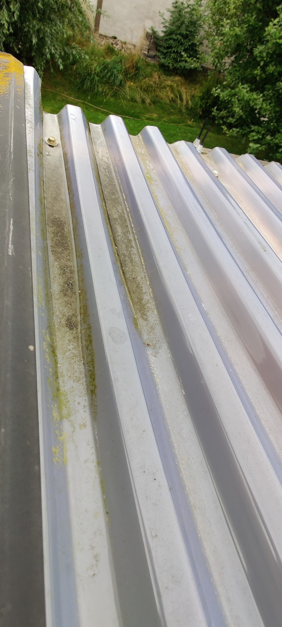

Kanske svårt se på bilden men längst ut och längst ner har mitt altantak i plast slagit sig så det böjer ber lite innan sista skruven och hängrännan, med följdeffekter att det samlas en pöl med vatten där innan solen tittar fram.
Har försökt trycka underifrån men plasten har bestämt sig för den här formen verkar det som. Några idéer för lösning utöver att en gång i kvartalet byta ut skruv och packning?

Det ser ut som du saknar tvärgående läkt?

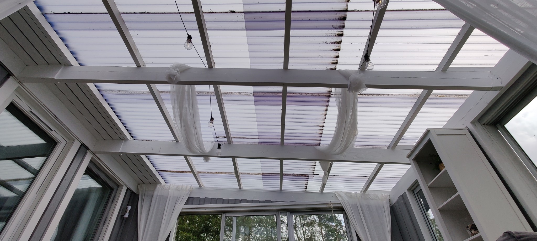

Så här ser taket ut

Ser bra ut, men hur ser det ut underifrån där svackan är? Taket ser även att fortsätta upp på något bredvid till vänster i första bilden.
Edit avstånden mellan släkten bör inte överstiga 80cm för de flesta tak

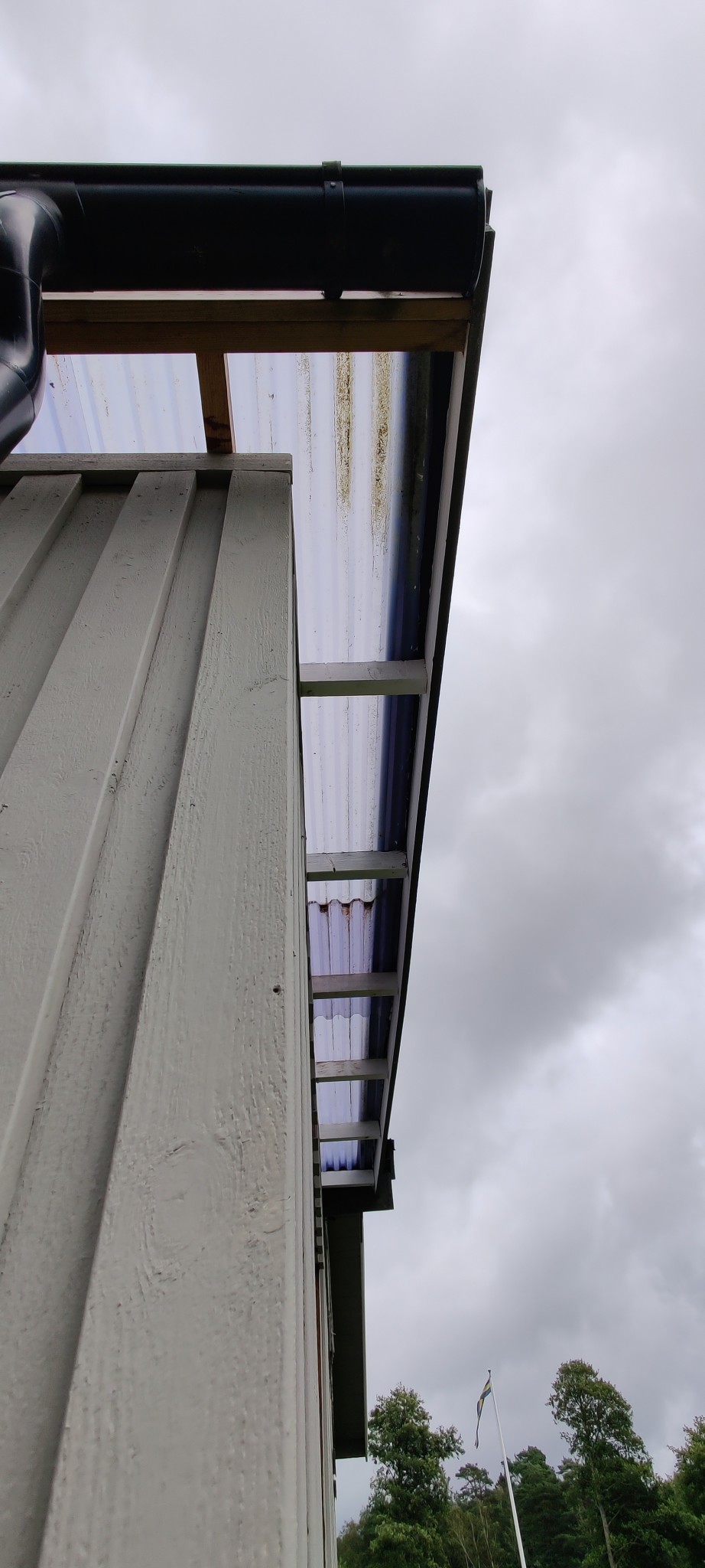

Det är längst ut svackan är. Den här bilden kanske klargör.

Spontant ser det sista facket ut att vara för långt. Om du mäter avståndet mellan den sista och näst sista läckten. Sen ser det som ut som taket är uppvikt till vänster på första bilden. Där ska taket ligga plant och en plåt skydda kanten.
