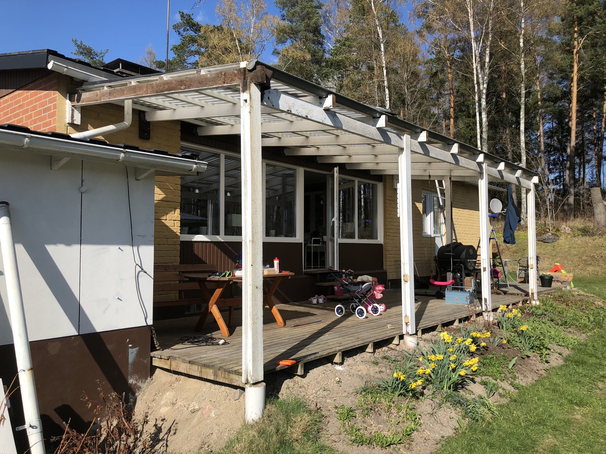

Vi (läs jag ) ska renovera altanen i vårt relativt nyköpta hus. Detta är något jag aldrig har gjort förut men har löst, frågat och läst mer om tillvägagångssättet. Har även många i vänskapskretsen med kunskapen om hur man gör etc.
Dock så undrar jag om hur jag får jorden/sanden att stanna kvar under altanen, då den är högre upp än gräsmattan? Det ska grävs ur lite och fyllas upp med singel för att sedan lägga plattor som reglerna ska vila på.
Golvet och taken sitter inte ihop, och finns det då en risk att taket rasar om sanden/jorden glider iväg med? Om plintarna blir mer synliga?
Tips på att behålla sanden? Bygga en kjol runt om? Mura? Tänk gärna ”plånbok modell ekonomisk”. Typ..

Du behöver ha en slänt med en viss lutning. Ju finare sand, desto flackare lutning behöver du. Har du inte möjlighet till en flackare slänt går det även bra att sätta en stödmur, men det är nog dyrare.
Lägg lite grövre singel, 0-32 eller 0-16 kanske (med markduk under) och sen en slänt på max 30 grader så klarar du dig nog ok. Någon annan kan säkert ge bättre svar på dimensioner och vilken släntlutning de klarar.
Kan du fylla upp med jord mot gruset går det förstås lika bra som att slänta av. Även då bör du ha markduk mellan jord och grus.
