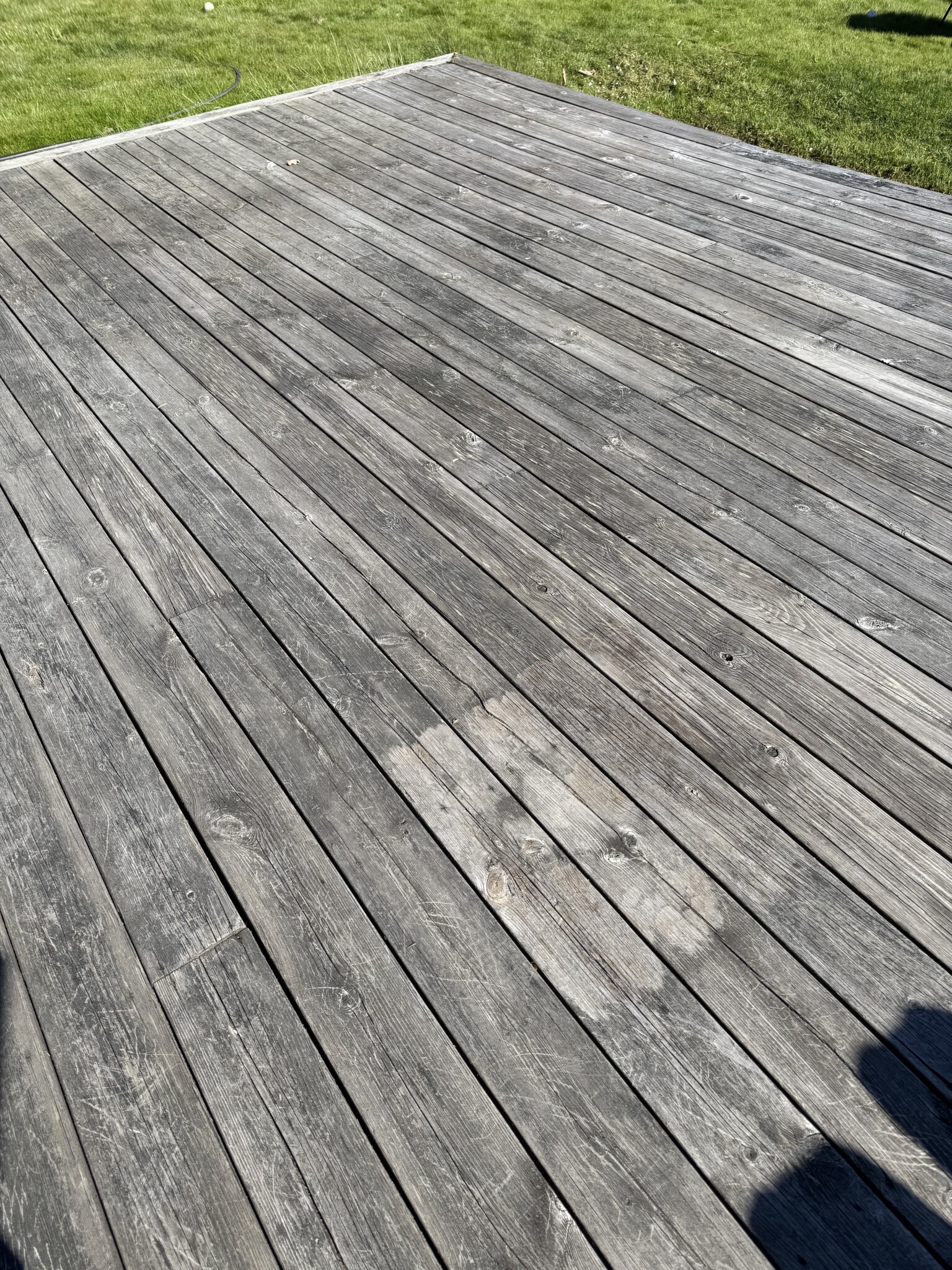

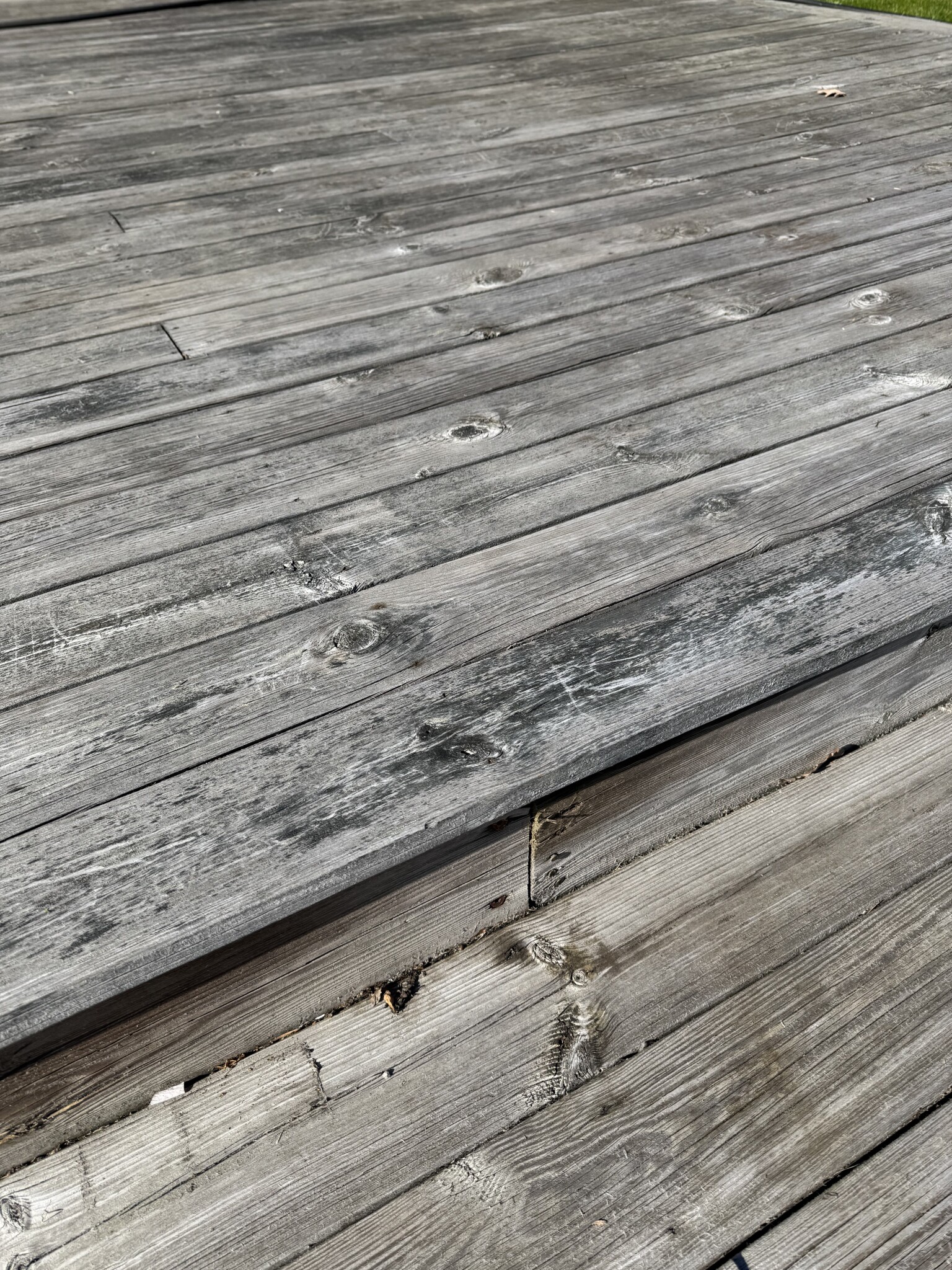

Min altan är drygt 20 år gammal och jag har inte gjort rent den på de senaste 10 åren och den var rejält smutsig och med mycket svart algpåväxt.

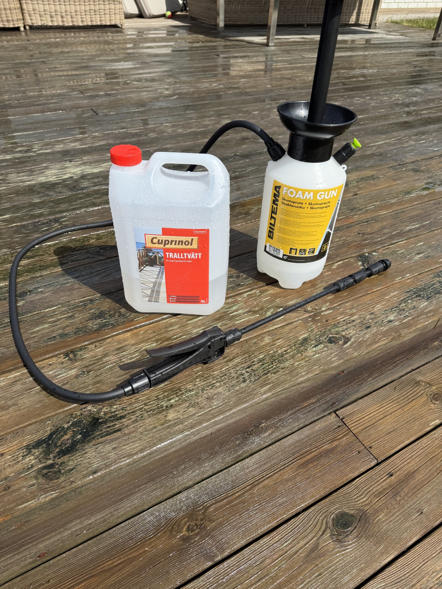

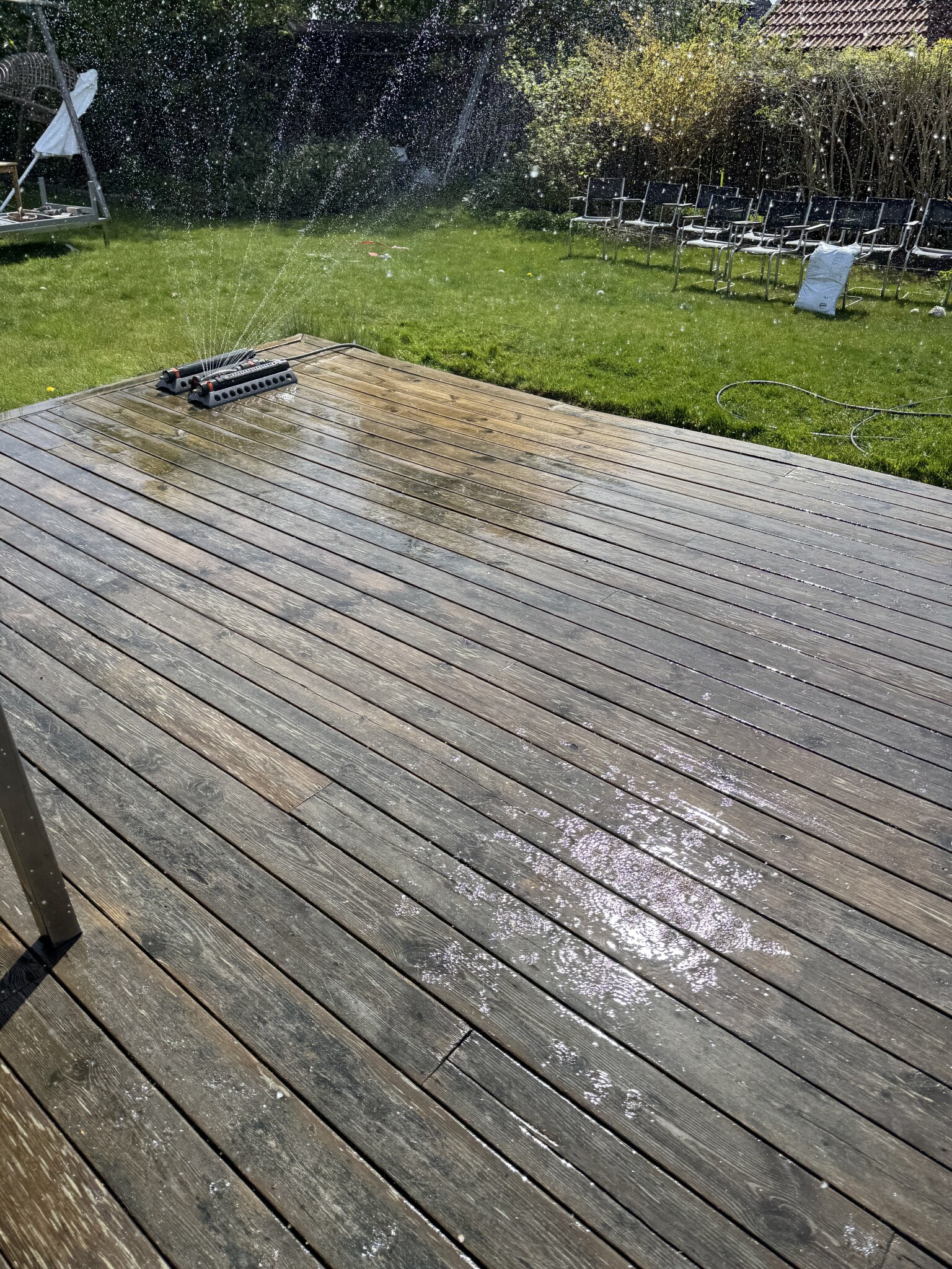

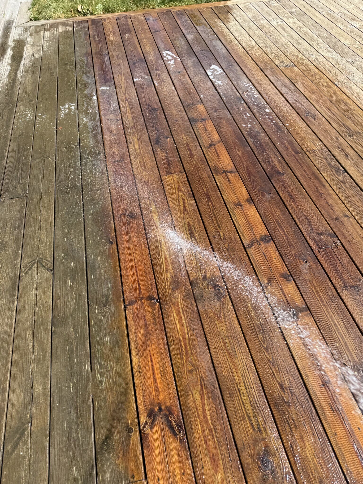

Först vattnade jag den yta jag skulle göra rent. I mitt fall 4-5 plankor på ca 10 meter åt gången. Sprejade sedan koncentrerad Cuprinol Tralltvätt med en tryckspruta på den blöta ytan. Jag använde en skumspruta med handpump från Biltema som fungerade perfekt. Låt Cuprinolen verka 10-15 minuter. Vattna försiktigt med fin stråle efter halva tiden så att ytan som ska tvättas hela tiden hålls blöt. Det gick åt ca 15 liter koncentrerad Cuprinol på min altan som är 70-80 kvm.

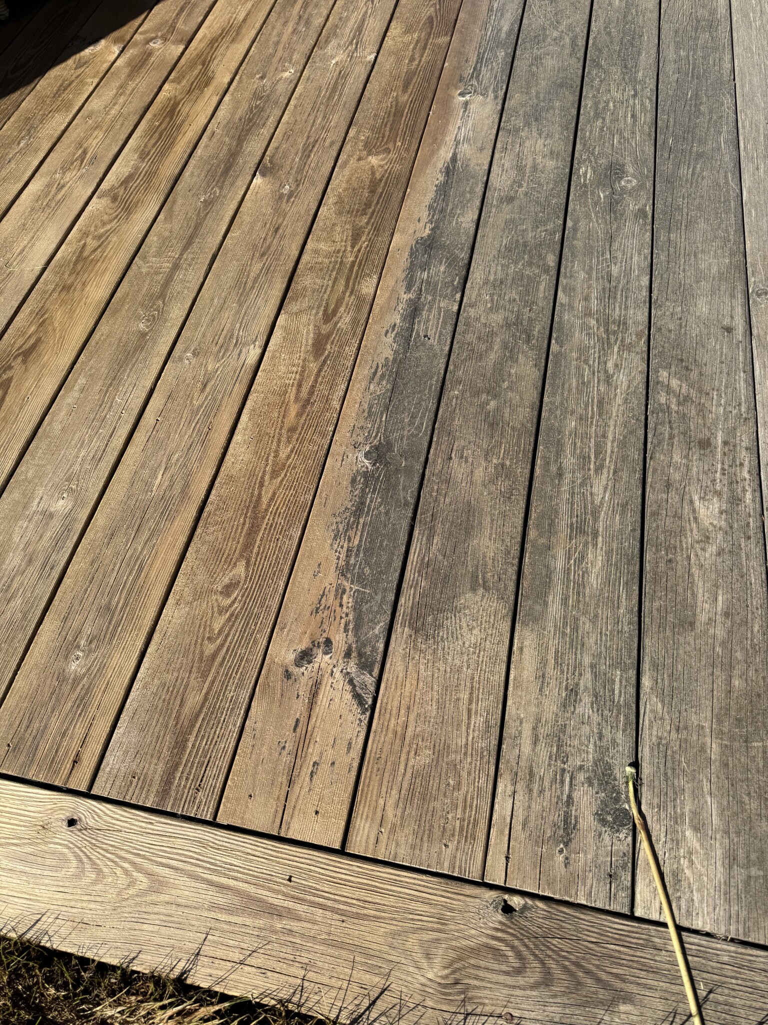

Jag hade en del partier med svåra svarta fläckar som jag skrubbade med en grov skurborste på skaft innan jag började med maskinen. Märkte att det faktiskt var enklare med skurborsten på de svåraste fläckarna än att stå och nöta med Kärchern. Vissa partier valde jag att tvätta två gånger.

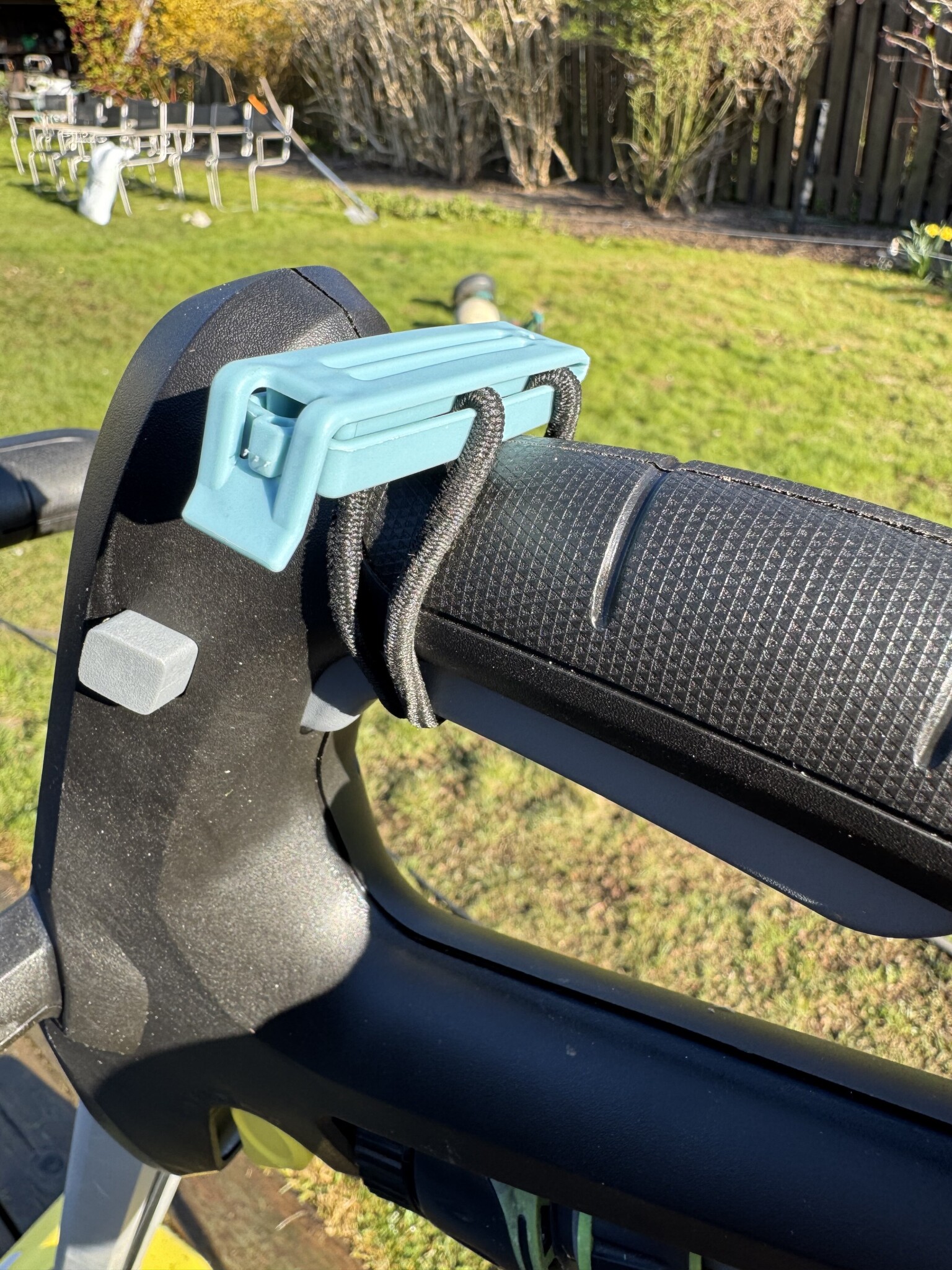

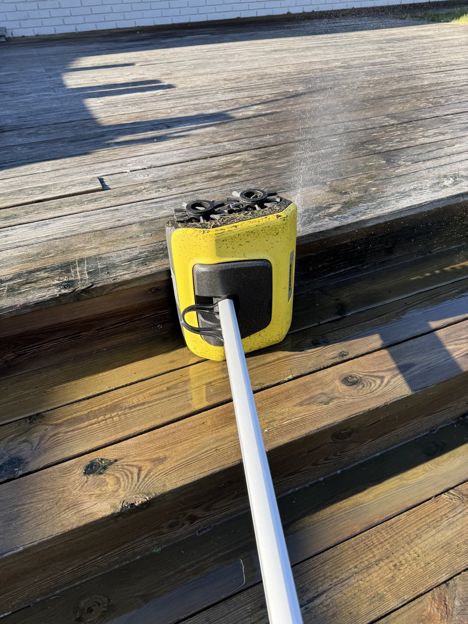

Sen är det bara att börja köra med maskinen. Eftersom maskinen kräver konstant tryck blir man snabbt trött i armarna om man ska köra maskinen som en dammsugare. Jag upptäckte att den minst ansträngande arbetsställningen var att ha skaftet lodrätt upp ovanför borstarna, stå nära på sidan av maskinen sedan lägga tyngden på skaftet nedåt och låta borstarna pendla från vänster till höger i plankornas längdriktning, ca 1 meter i taget. Kärcher tänkte nog inte att det var så man ska använda maskinen, men det funkar perfekt och var helt klart minst ansträngande tycker jag. Jag önskar att man skulle kunna fästa någon tyngd på 10-15 kg på den nedre delen av maskinen för att kunna köra den som en dammsugare utan att bli utsliten i armarna. Går säkert att komma på någon lösning för det.
Man kan ställa hur mycket vatten som ska spruta framför maskinen och jag valde att ha på ca hälften för att inte spola bort rengöringsmedlet i onödan. När man står på sidan av maskinen som jag beskriver ovan får man räkna med att man bli rejält geggig på fötter och nedre delen av benen.
När man är klar med maskinen spolar man av ordentligt med vattenslang. Spola även fasad och annat som blivit geggigt av allt stänk.

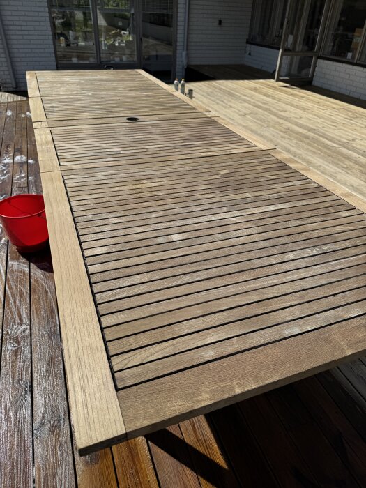

Jag använde även maskinen och Cuprinol Tralltvätt på bordsskivan av teak på mitt bord och det fungerade hur bra som helst. I år ska jag testa att endast använda såpa på bordet efter tvätt. Brukar annars slipa och olja bordsskivan varje år.

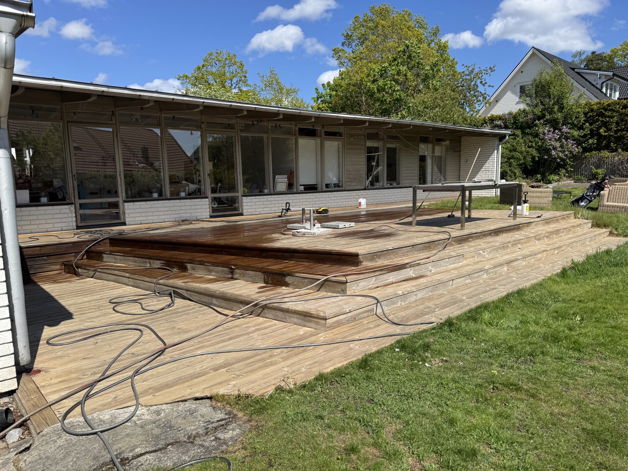

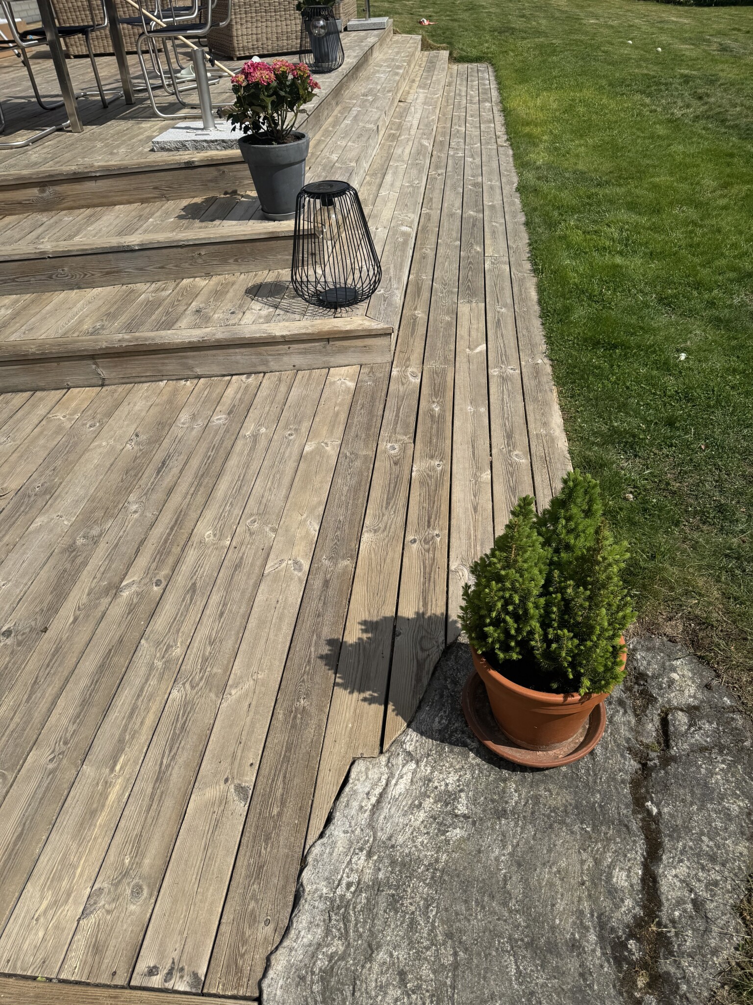

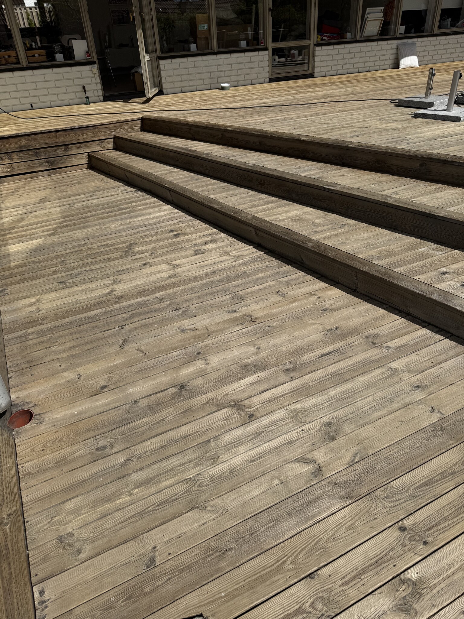

Långt över förväntan. När allt har torkat har nu altanen en beige/gul ton. Kanske inte som en ny altan men en enorm skillnad mot innan.
För bäst resultat så ska man försöka göra rent altanen precis när det har regnat så att alger och annan smuts har mjuknat.
Cuprinol Tralltvätt får toppbetyg och har ett överkomligt pris på ca 240 kr för 5 liter. För min altan krävdes ca 15 liter.

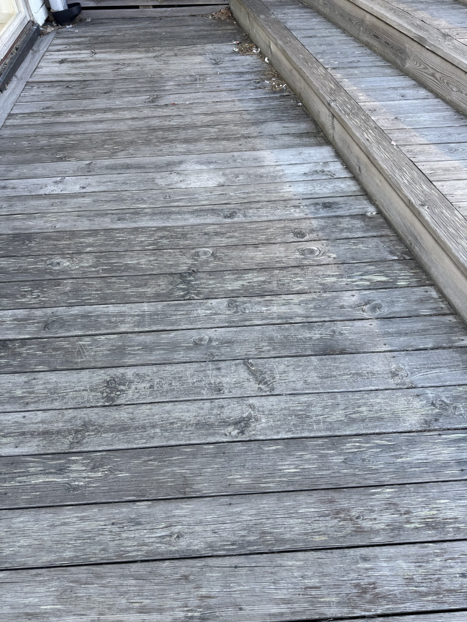

Innan tvätt 😳
Grått, fult och fullt med svarta partier.

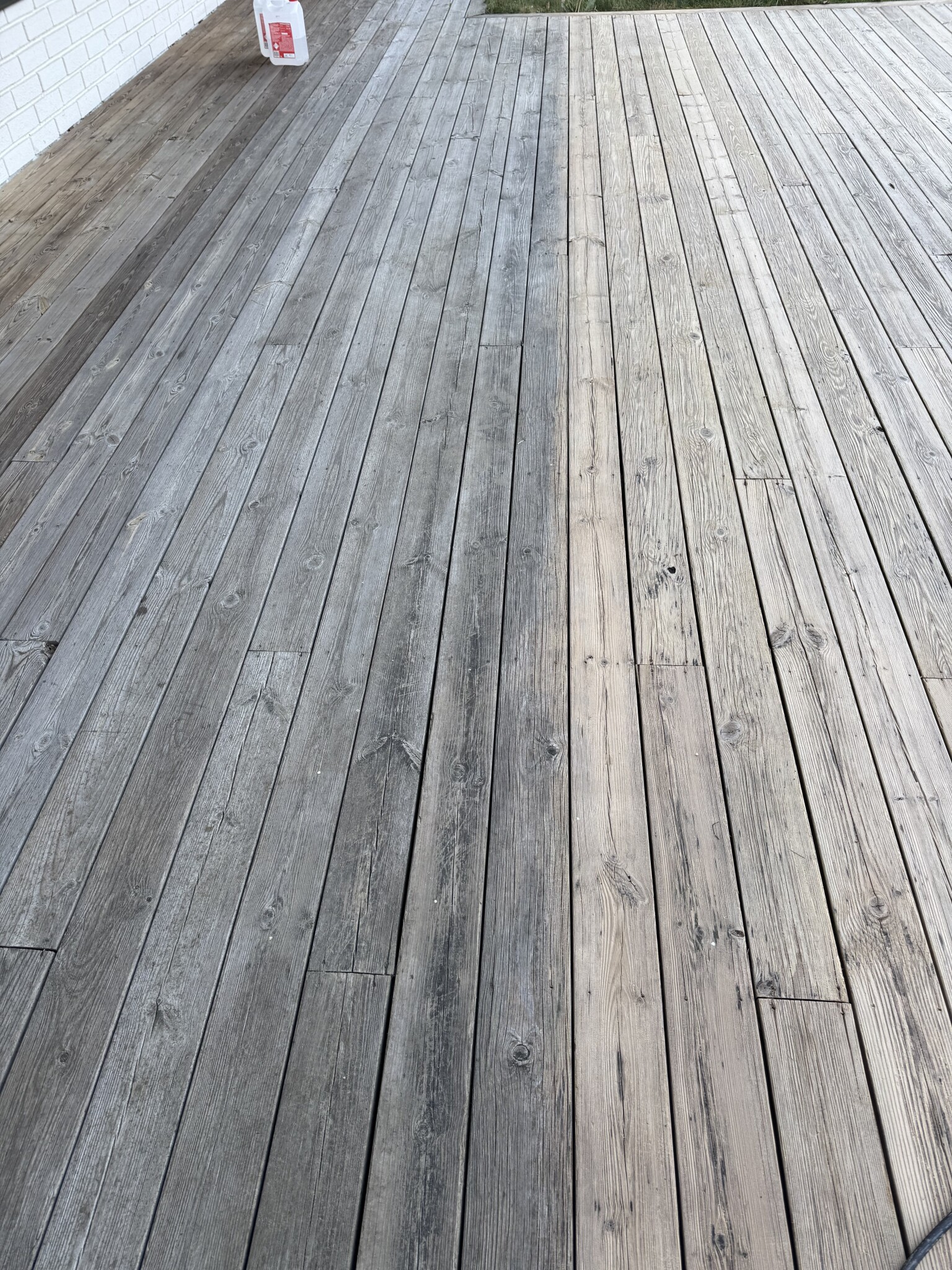

Vattna och tvätta

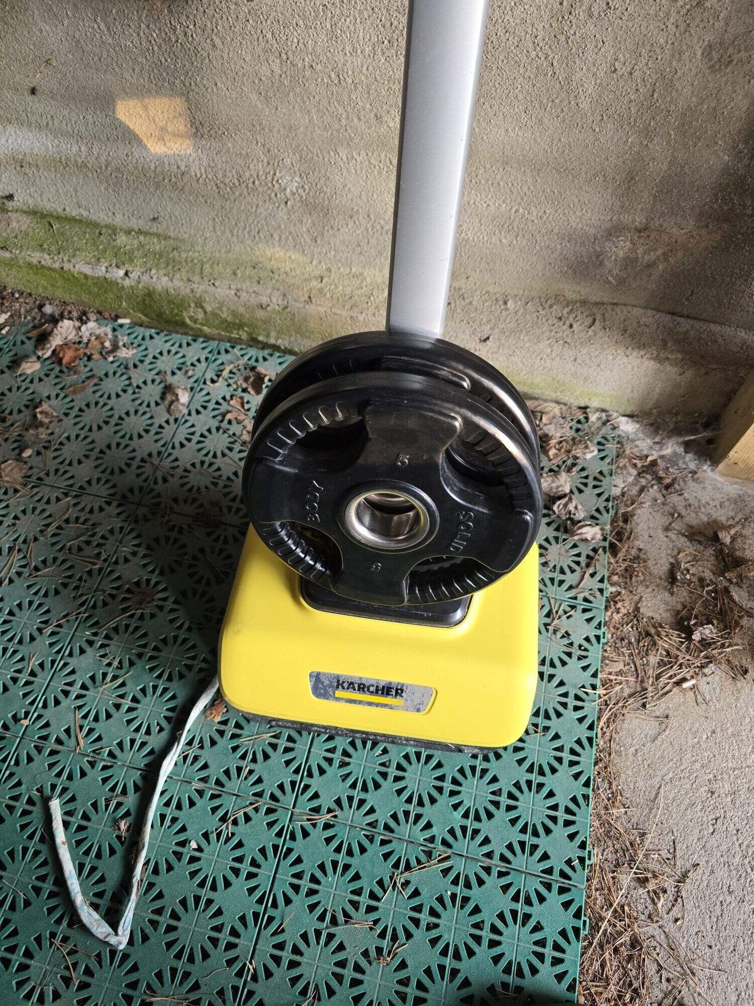

Använd en snodd för att hålla maskinen igång 👍

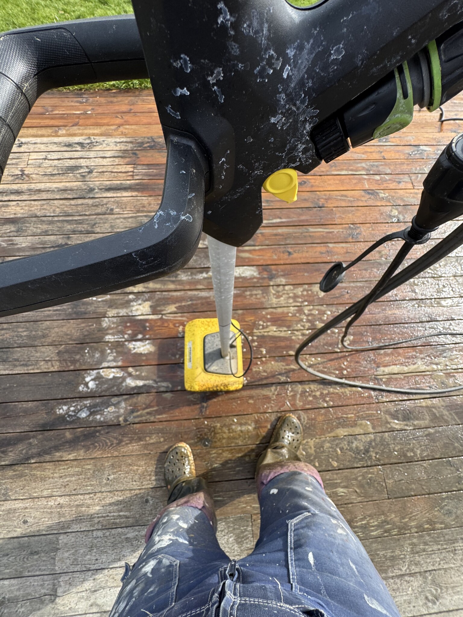

Stå på sidan av maskinen och ha skaftet rakt upp och låt borstarna pendla i sidled samtidigt som du lägger din tyngd på skaftet nedåt - minst ansträngande.

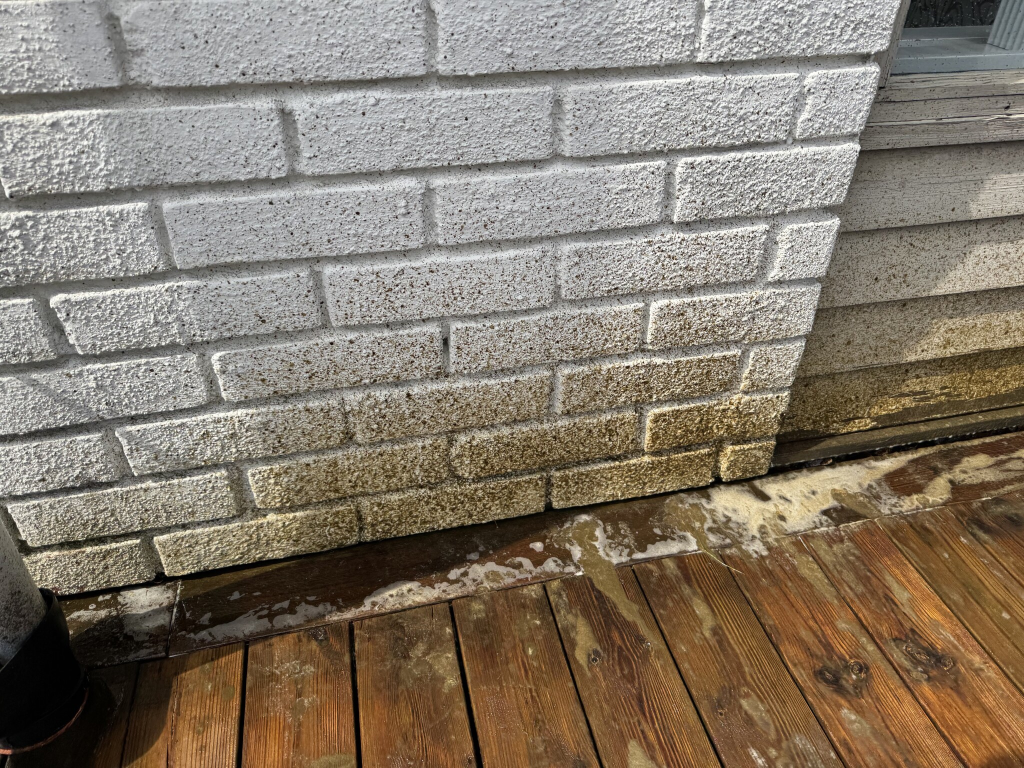

Spola bort smuts från fasad medan det fortfarande är blött.
Gul och fin färg i solskenet 😊

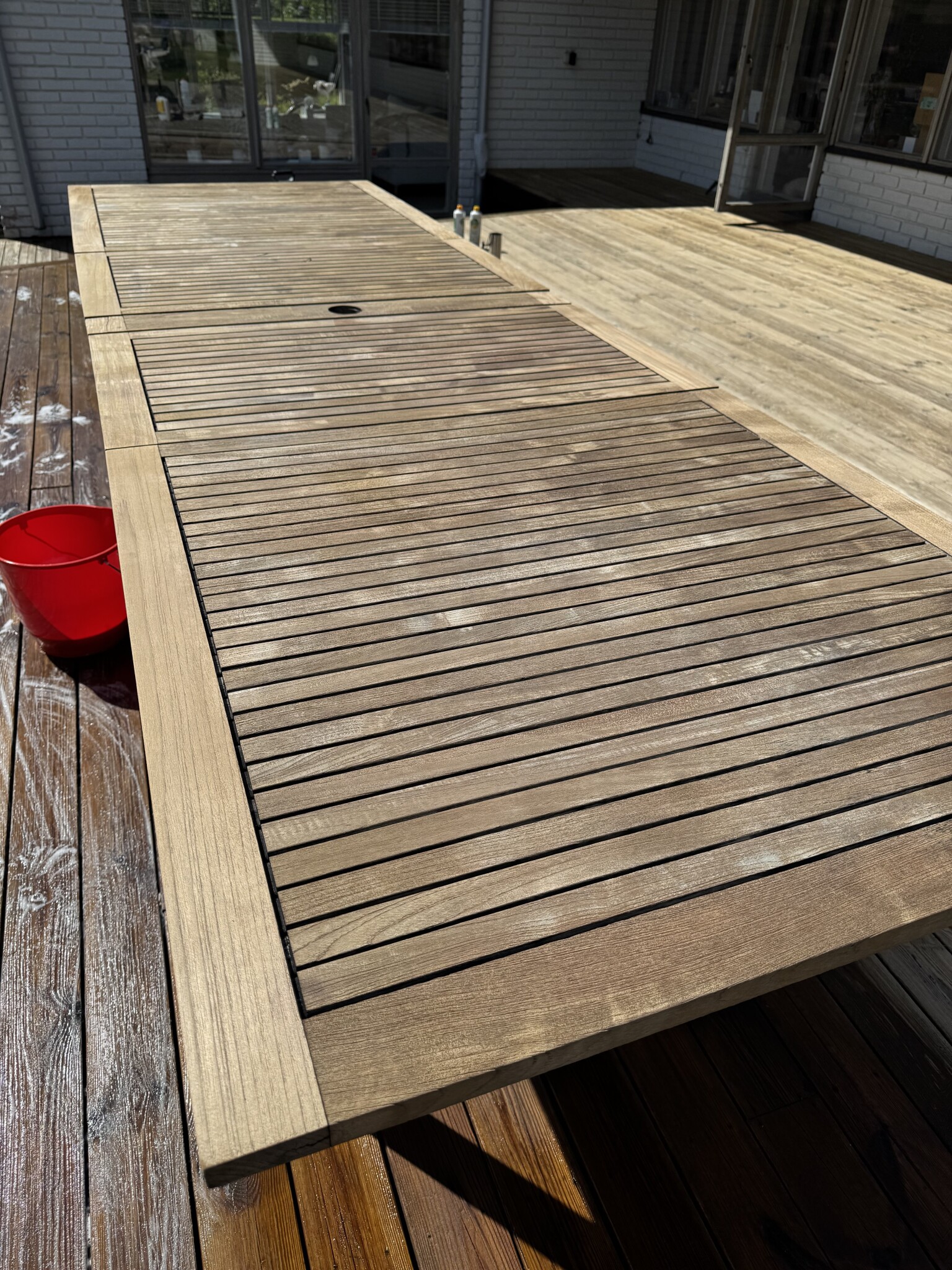

Bordsskiva i teak efter rengöring med maskinen och tralltvätt.

- Det går inte att låsa handtaget när maskinen är igång och man får snabbt kramp i händerna. Detta åtgärdade jag med en hårsnodd och en påsklämma runt handtaget som kan hålla igång maskinen av sig självt.

Innan tvätt 😳
Vattna och tvätta

Innan tvätt 😳
Vattna och tvätta

Min blev också gul och fin men blev väldigt mycket fiberresning och fortfarande många stickor och textur så jag gick vidare till en edge golvslip. Lade inte jättemycket krut på det momentet men ändå en dag. Sen linoljesåpa från bauhaus i massor av omgångar, 4-5 åtminstone. Tror inte det är helt mättat än faktiskt. Har nog spätt ut det rätt mycket men alla fem liter är slut nu.
