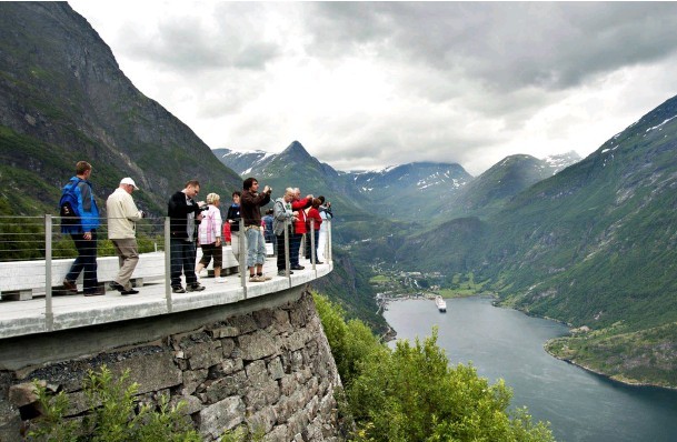

Ytterligare en aspekt att tänka på:
Många vuxna är lite höjdrädda, och känner obehag av att sitta nära ett sådant till synes oskyddat stup.
Räcket ser inte helt säkert ut med sina klena dimensioner.
Man kan få svindel eller yrselkänsla bara för att man ser rakt ned mot marken.
Lite så här:
Besökare betraktar utsikten från en utkiksplattform på en klippa ovanför en fjord i Norge, räcket ser smalt ut.
(Trollvägen i Norge)
MollyMoon
Lite så här:
Håller med dig till fullo, dock så ser det inte ut som det vore klena dimensioner på stålet. Klättervänligt för barn i attackåldern 2-4 år som inte fått klättra och slagit sig hårt innan besök vid Trollväggen, med hårt menar jag ramlat från träd etc.
MollyMoon

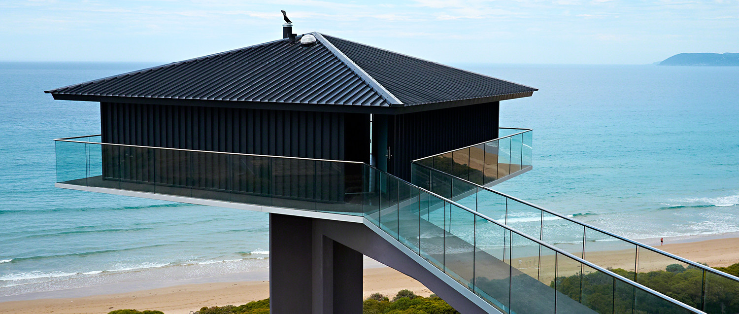

Tack än en gång för alla inlägg. Vi tänker så det knakar just nu. Vad gäller senaste inläggen, gällande höjd så kommer vi inte i närheten av "trollvägen, Norge" :wow: Känslan att ramla ner från vår breda altan är nog inte stor. Detta för att rören förmodligen kommer att påverka hjärnan, man upplever ett skydd tror jag. Jämfört med glas, där man inte får den känslan. Höjden för oss är 2,5 meter. Med räcket blir ett fall 3,60 m tillräckligt för att bli rejält invalidiserad! Att bygga en "potentiell dödsfälla" känns inte kul. Segelduken känns bra, bara man kommer ihåg den! Så vi har inte bestämt oss ännu. Vi avvaktar, som sagt. Grannarna skrattar åt oss, dom tycker vi överdriver riskerna, BBR signalerar tvärtom. Modern byggnad med glasräcken på klippa med utsikt över havet.
