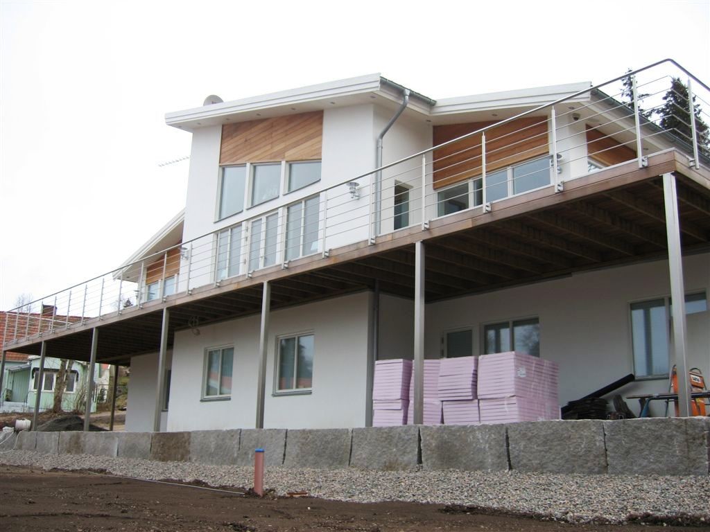

Byggt en altan i sommar. Höjd 2,5 m ovan mark.
Hittat räcket som passar. Blir jätte snyggt. Visst vill man vara ordentlig och följa föreskrifter.
Glas bakom blir på tok för dyrt! Någon som har erfarenhet? Tack på förhand.
Läser på Boverket BBR 8 Allmänna råd. Kan man få böter för detta? Självklart inser jag ju problematiken. Vi har vuxna barn, inga barnbarn och ska ska inte sälja huset i dagsläget. Men en olycka kan ju ändå hända. Det är väl vår skyldighet att förhindra olyckor?

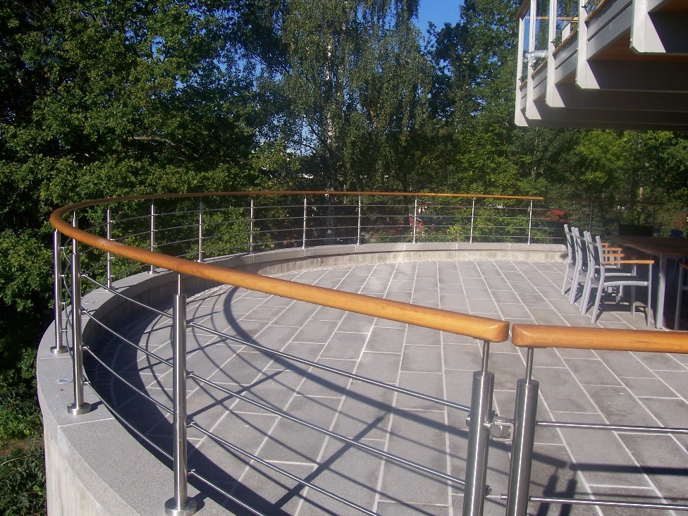

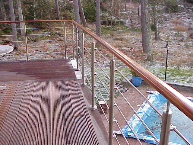

Verkar som om att vi måste tänka om. Se bifogade bilder från liknande lösning som vi tänkt.

Räcket är inte godkänt helt enkelt
Skrivningen i bbr om räcken är hänvisning till LSO. Bryter man mot lso med olycka som följd blir man dömd enligt brottsbalken.
Istället för glas så kan ni ju istället sätta plexiglas, då blir ju kostnaden 1/5

Har aldrig hört talas om någon som fått böter.. men har du sökt bygglov för det kan det bli svårt att få slutbevis. Men det låter ju inte så, så så länge du inte ska visa upp det för myndigheterna så kommer de inte kommentera det.

Nåväl, vi hade en montör som lämnade en offert på jobbet. Han tyckte vi skulle sätta vertikala rör istället eller glas. Det var han som nämnde BBR föreskrifterna. Vertikala rör kommer inte på frågan i de här sammanhanget, blir inte snyggt. Får nog fundera vidare.

En "rolig" sak i sammanhanget är att det sedan 2009 är förbjudet att installera helglasad dörr utan laminerat säkerhetsglas. Trots det säljs det ofta glasdörrar utan säkerhetsglas i handeln... Det kan ju vara bra att veta att du är straffrättsligt ansvarig vid en olycka! Samtidigt får du med förnuftet avgöra hur stor risken är. Kanske kan du ha glas i åtanke till den dagen du får barnbarn
Nämen, nu tänker jag så här istället. Om behov uppstår. Tar jag fram segelduken med stansade hål... Som ligger i dynlådan på altanen. Hänger enkelt fast dom i de förmonterade krokarna på räcket. Segelduken används vid vind och om man blir invaderad av barnbarn eller andra illbatting? Vad tror ni? Segelduken får vara grå eller marinblå... Genialt! Jag tar ansvaret och förhindrar olyckor...

Jag misstänkte att du inte räknar med besiktning. Men OM du hade haft en besiktning så kommer du inte igenom den. Och jag misstänker att en bes. man vid framtida försäljning kommer att slå ned på det.
Kort sagt, jag tycker du skall bygga ett staket som uppfyller gällande säkerhetsbestämmelser.
Det är omöjligt att veta när det plötsligt kommer barn till huset, barnbarn, besökare med barn osv... Och då är det ingen som tänker på segelduken.
