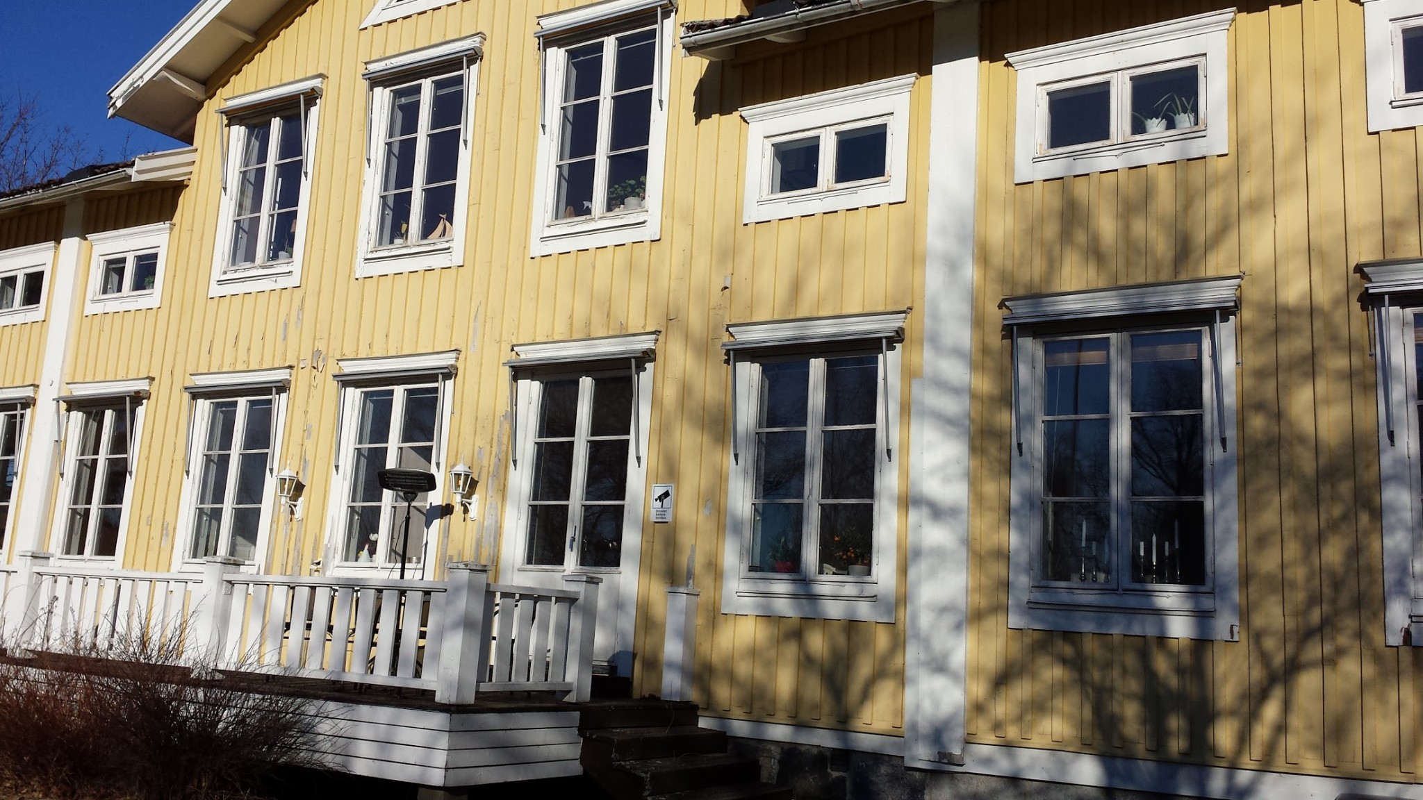

nu har det äntligen blivit dags att bygga ny altan till vår gamla prästgård, och jag tänkte försöka dokumentera projektet här för feedback och inspiration!
Den gamla altanen var murken, ful (trallen målad med brun täckfärg!) och alldeles för liten för att vara praktisk.
Vi tänker oss att den nya blir ett högre trädäck i mitten som når strax under altandörren, och betydligt djupare. På respektive sida ett lägre trädäck nästan i marknivå och med trappor upp till den högre altanen. På önskelistan står också att bygga in ett spabad i ett av de lägre trädäcken... Får väl se om det stannar på önskelistan eller blir verklighet! :)

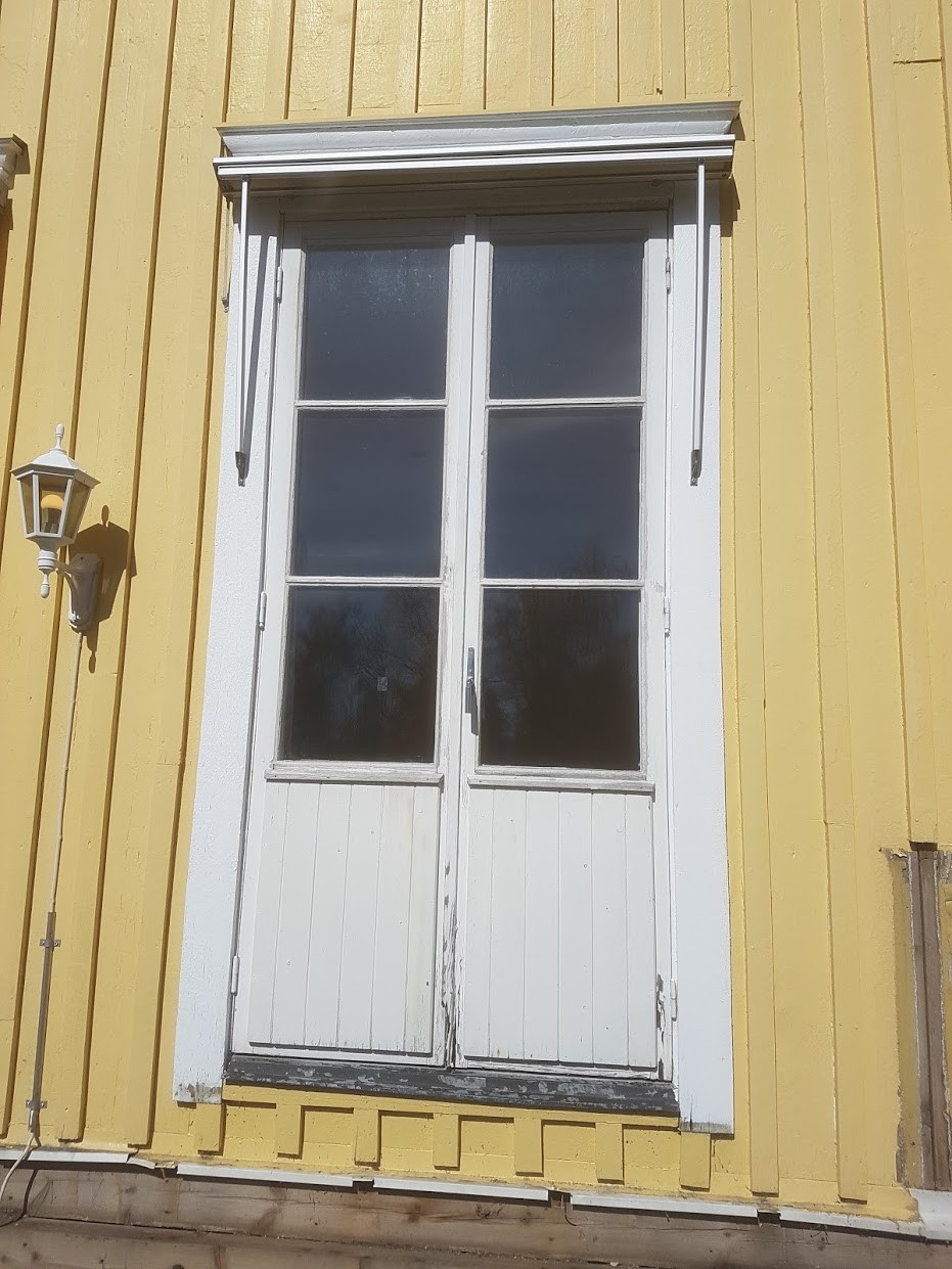

Även altandörren har gjort sitt och måste bytas ut... Tar gärna emot förslag på tillverkare av dörrar som kan bygga "tidstypiska" dörrar!
  • Altandörr i trä på gul husfasad med slitage och behov av utbyte.

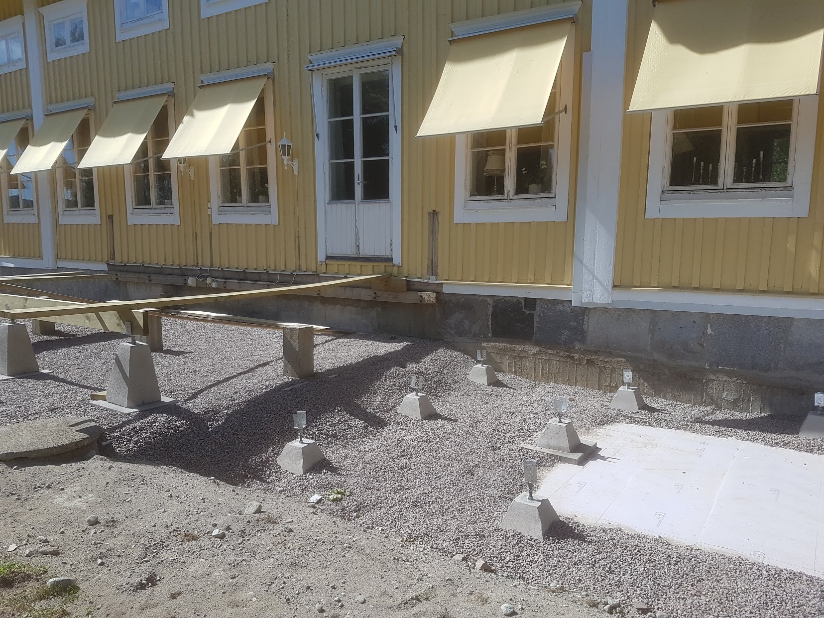

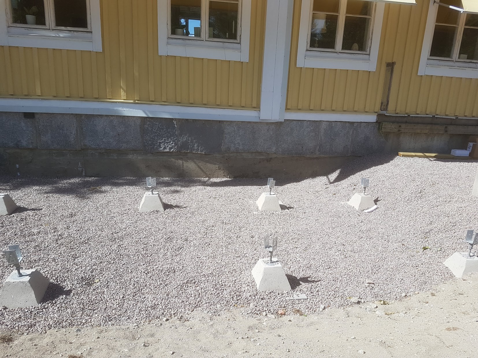

Lejde bort grundarbetet... För lat för att skotta 100 kvm för hand... :)
Grus underst, sedan 70 mm markisolering och sedan singel ovanpå. Marken rör sig lite rent generellt, så med det underarbetet kör jag bara plintar som står löst på betongplattor. Enligt entreprenadfirman ska det tåla vilken tjäle som helst... Vi får väl se... :)
  • Plintar på betongplattor för husgrund med grus, singel och markisolering synligt.
ragonline och 2 till
Förberett för ett 130x130 cm spabad. Hamnar ca 50 cm ovanför trallen, så blir lämpligt med ett trappsteg upp.
  • Förberedelseplats för spabad framför gult hus med betongplatta och stödfötter på grus.

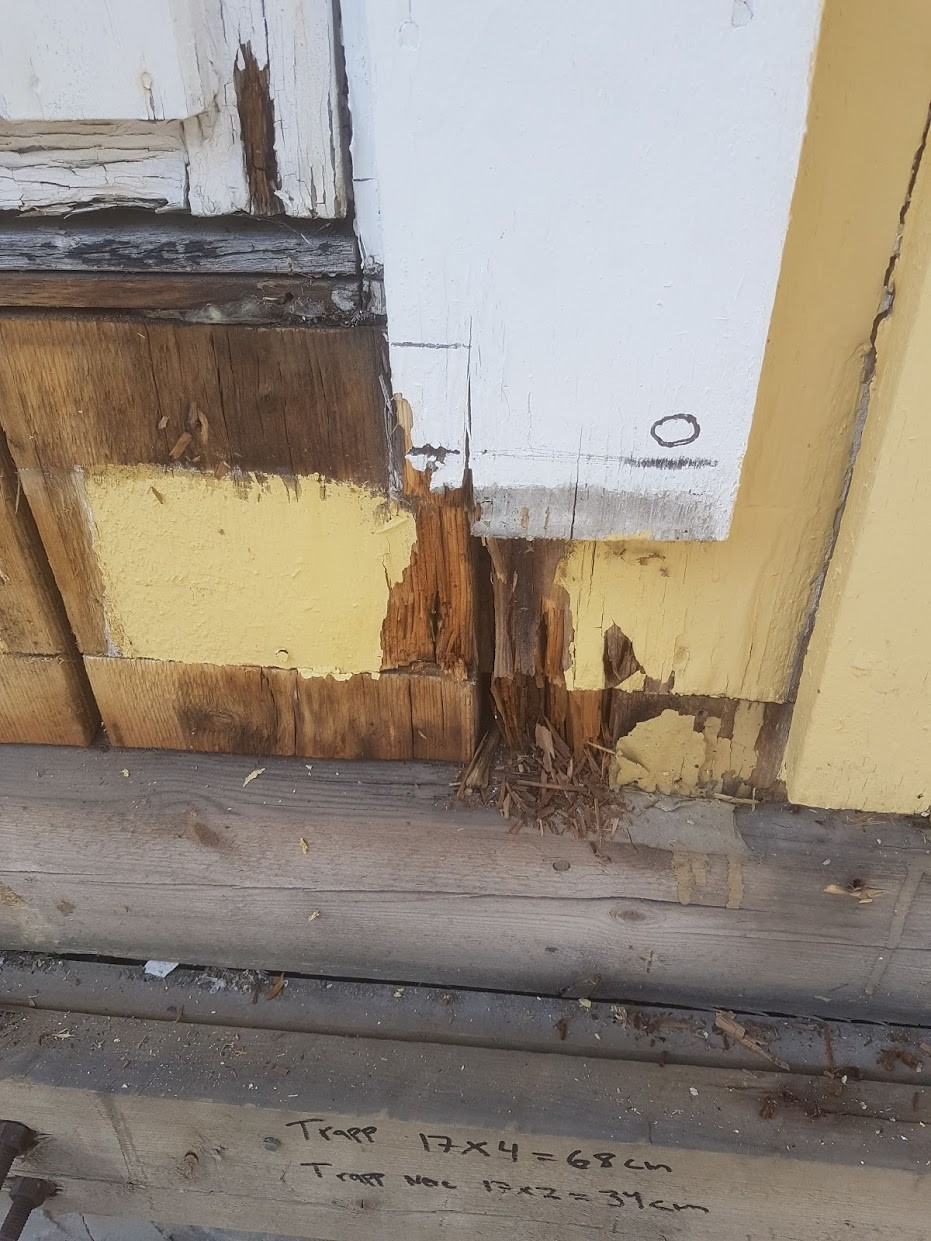

Några murkna fasadbrädor får man räkna med hitta när man bryter upp läkten... :)
  • Murkna fasadbrädor och skadad läkt på ett hus, med synliga tecken på förfall.

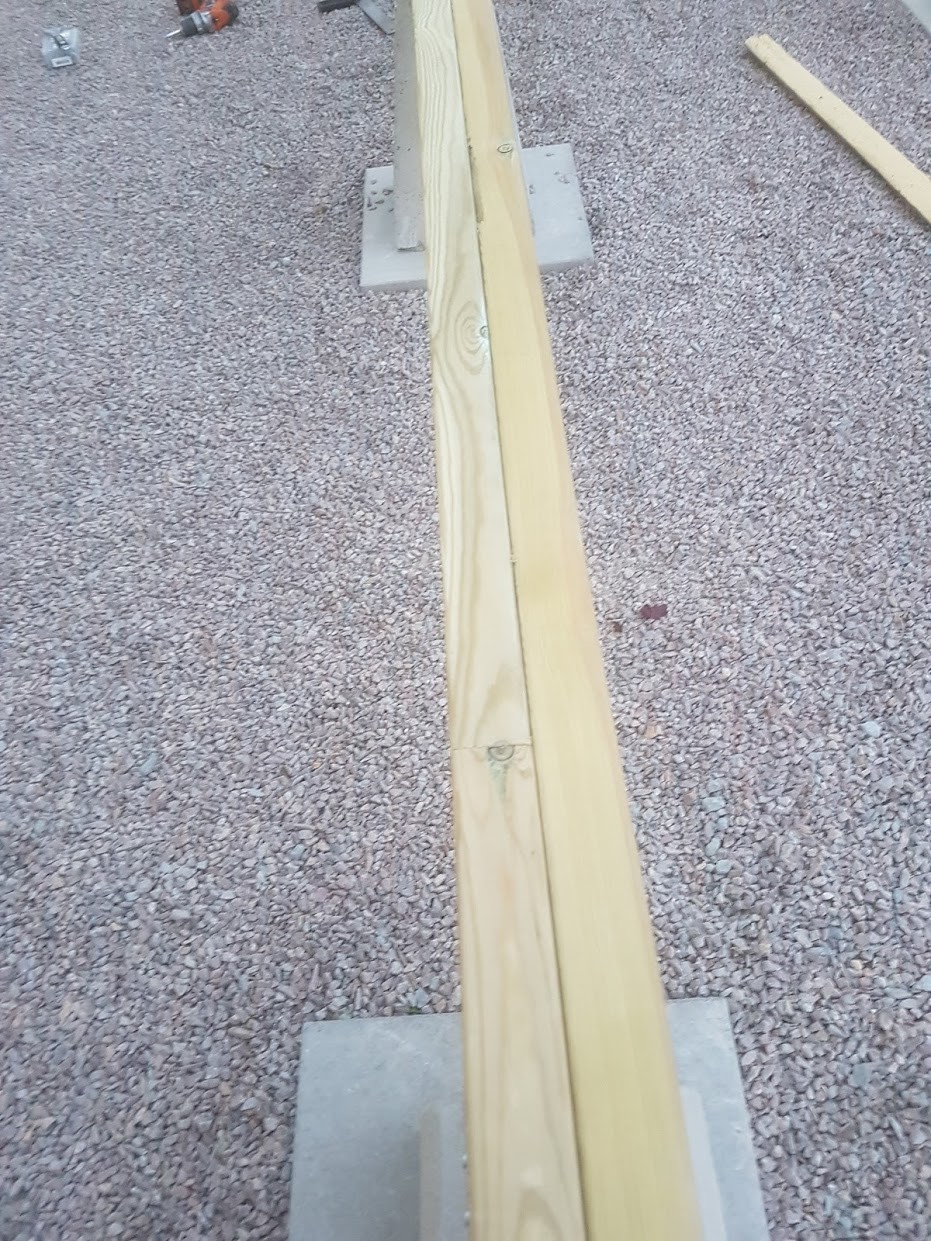

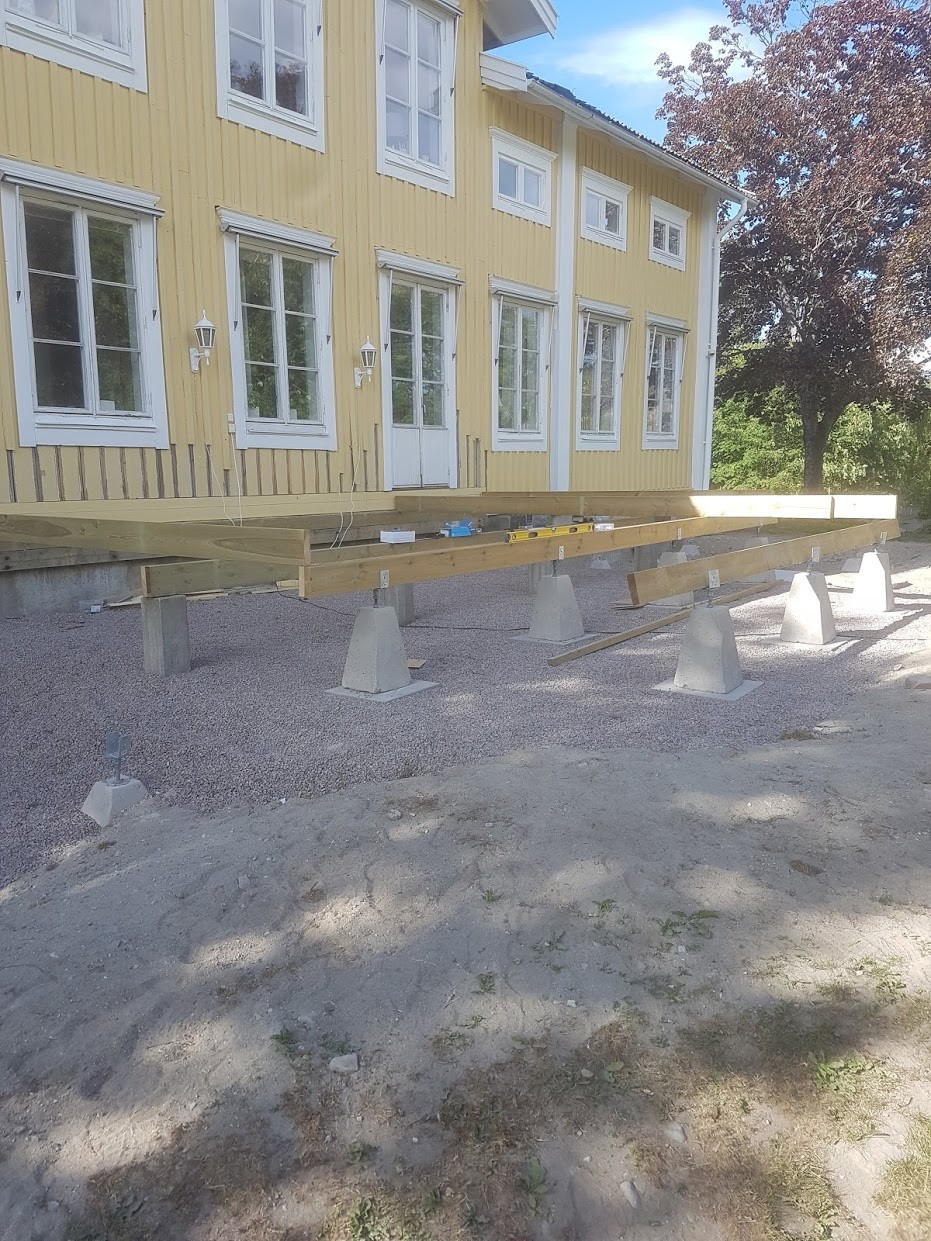

Första bärlinan på plats! Hade egentligen räknat på att använda 45x195 även för bärlinorna, men då skulle den färdiga trallen hamna för tight mot altandörren. Gick ner till 45x170 och kör dubbla så löser jag även skarvningen smidigt (varje bärlina är ca 7m lång).
  • Bärlina av trä lagd på grusunderlag, med synlig struktur, dimension 45x170, klar för installation i byggprojekt.

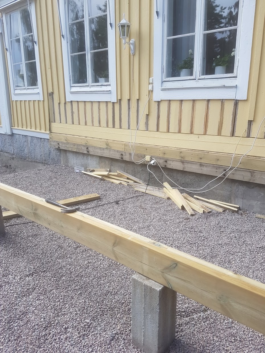

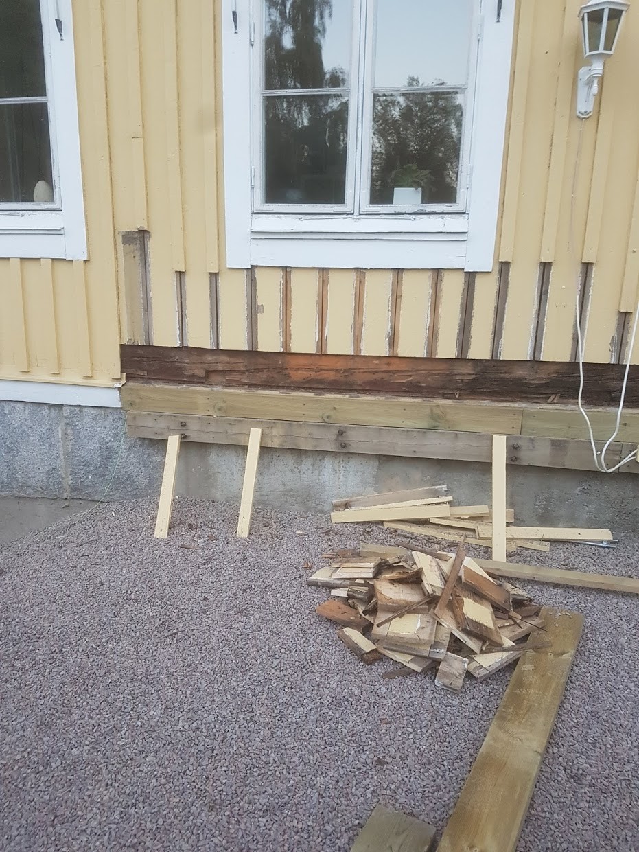

Hamnade snart i dilemmat gällande att montera altan mot fasadbrädor. Har sett en del "debatter" på forumet där några starkt rekommenderar att lägga altanen mot grunden så att fasadbrädorna går att underhålla efteråt utan att behöva riva altanen, medan andra tycker det verkar helt ok att låsa fast fasadbrädor genom att skruva bärlinan mot dem.
Jag ville ju ha altanen så nära altandörren som möjligt, vilket såklart betyder att fasaden skulle bli inlåst. Efter mycket funderande bestämde jag mig för att lösa det på detta sätt: eftersom många fasadbrädor ändå var lite murkna i nederkant (från tidigare fukt, torra nu), så kapade jag av de sista drygt 20 centimetrarna av alla fasadbrädor längs altanen. Där spikade jag istället upp två längsgående brädor. Trallen kommer därför att hamna under fasadbrädorna, vilket gör att jag kan underhålla dem utan problem. Strax ovanför skarven mellan de liggande brädorna och de gamla fasadbrädorna planerar jag att fräsa upp ett spår så att jag kan montera en dropplåt som leder ut vattnet på trallen.
  • Renovering av fasad där nederkanten av fasadbrädorna är avskurna och ersatta med två nya brädor inför altanbygge.
  • Altanbygge vid husfasad med kapade fasadbrädor och nytt liggande virke för trallmontering.

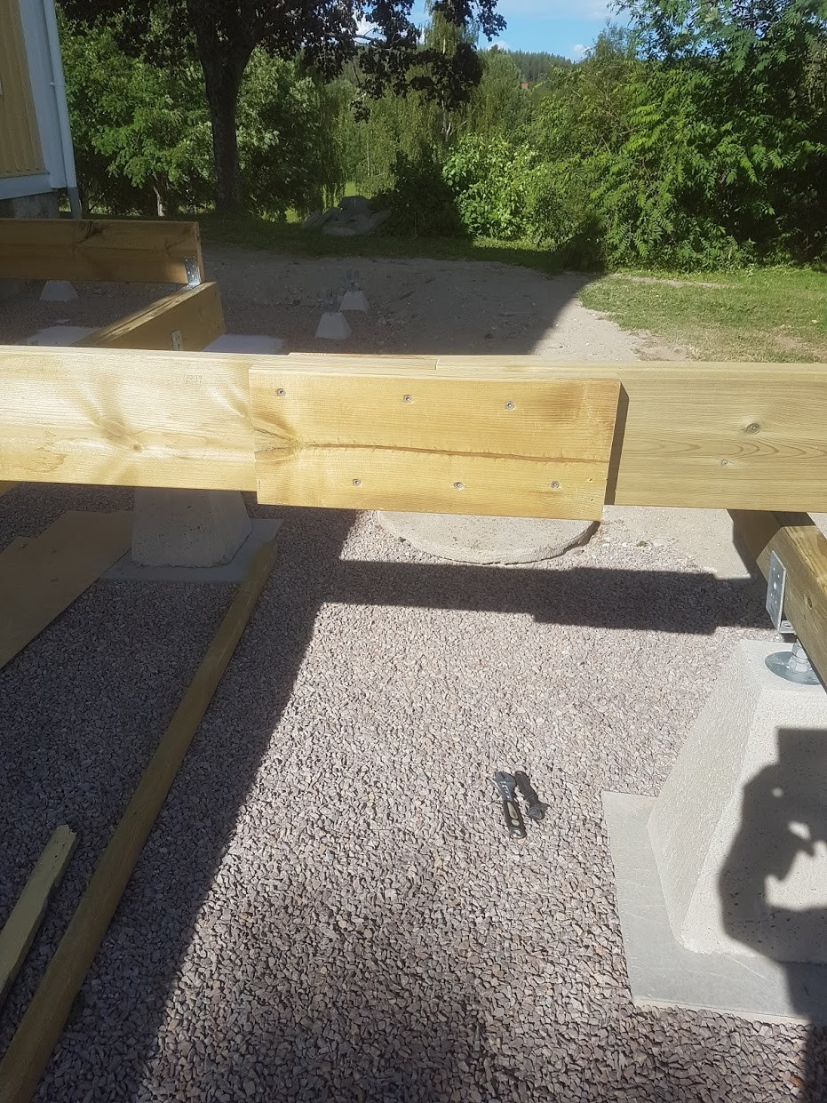

Även reglarna behöver skarvas. Valde att skarva med ett par spillvirkes-bitar på båda sidor.
  • Skarvning av reglar med spillvirkesbitar för förstärkning i ett pågående byggprojekt utomhus.

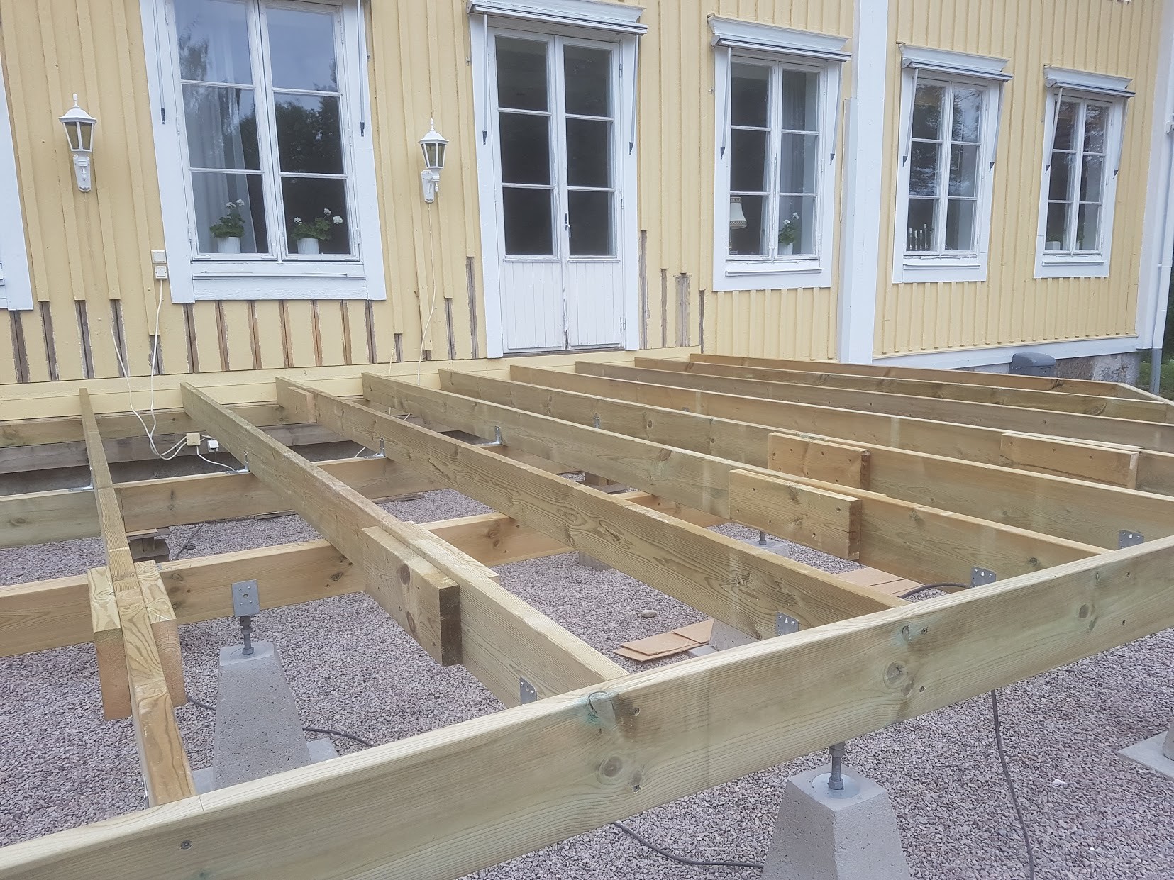

Fler bärlinor börjar komma på plats...
  • Installation av nya bärlinor under ett gult trähus i byggprocess.
En hel del reglar börjar komma på plats nu! Känns kul när man äntligen börjar se resultat!
  • Nybyggda träreglar på ett byggprojekt framför ett gult hus med vita fönster.
