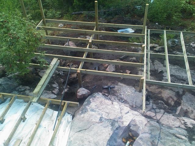

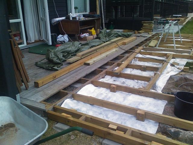

Lägger upp lite dokumentation/inspiration/egoboost för de som är intresserade.

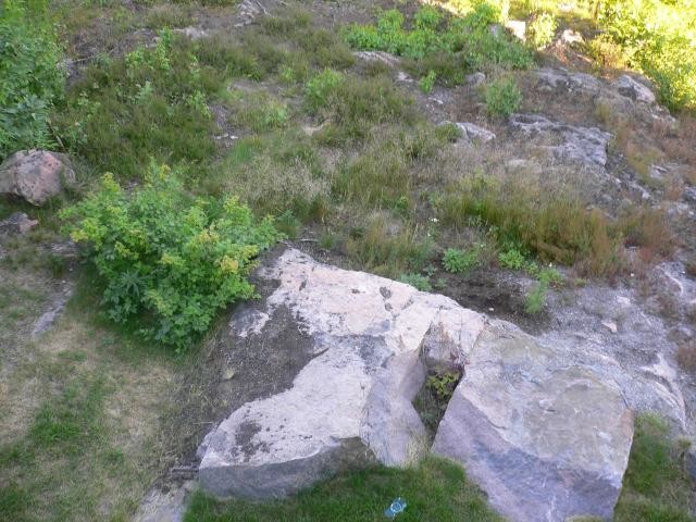

Vi har en liten baksida som SMÅA kallar skogstomt vilket också är en smart benämning för att slippa spendera pengar på att anlägga en "riktig" tomt. Vi köpte in några timmar från en trädgårdsarkitekt vilket bland annat resulterade i en skiss på en altan. Här lite bilder från projektet.

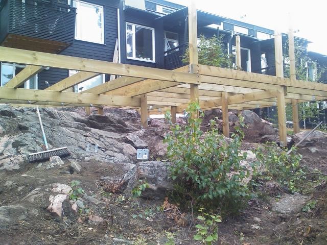

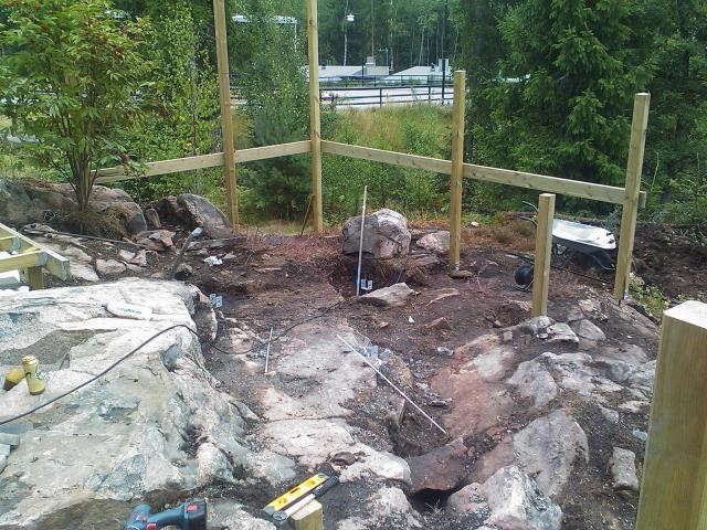

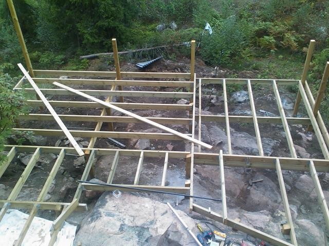

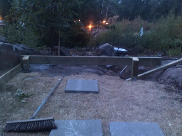

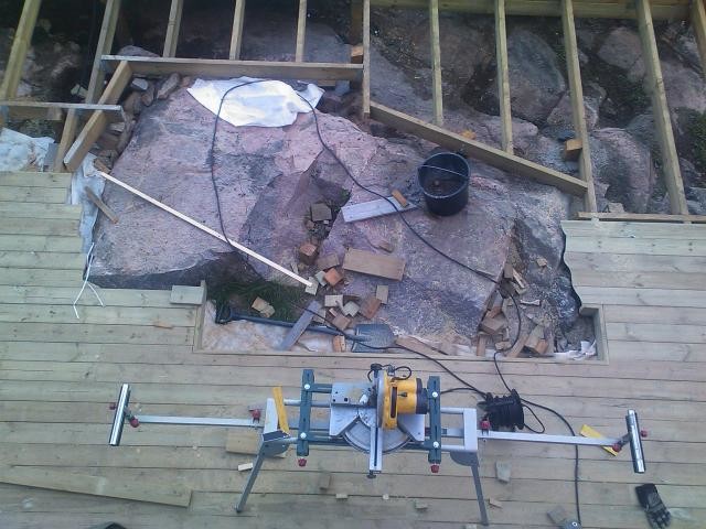

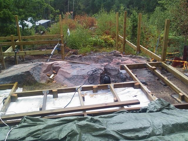

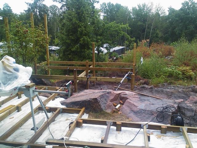

Vilket pusselpyssel det blir med berg mitt i alltihopa... Men du behöver ju inta vara rädd för tjälen om du sätter det i berget. Kemankare eller?
Använder ett tvåkomponentslim från Hilti. Blir stenhårt på ett par minuter så får gå undan när man ska fixera stolpskon.:wow:

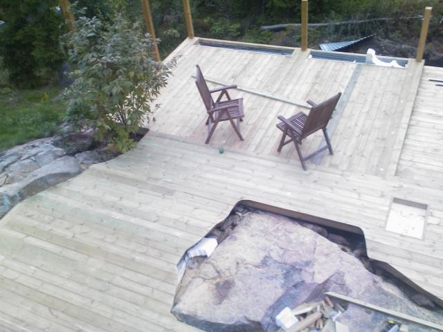

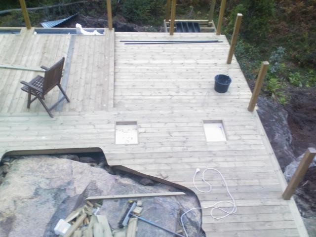

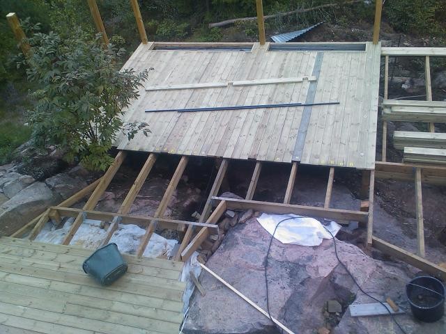

trallvirket på plats...

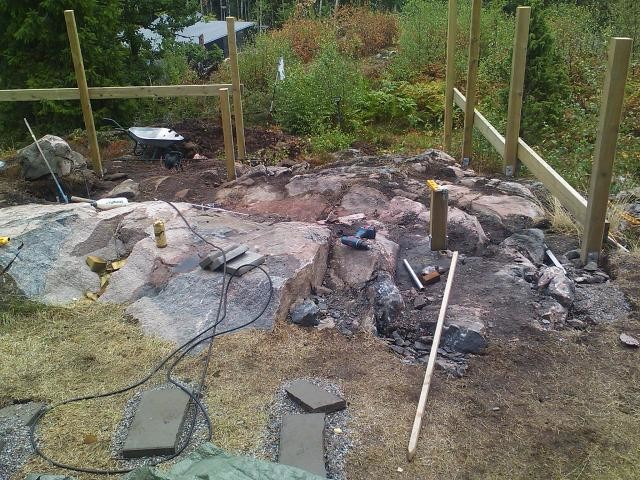

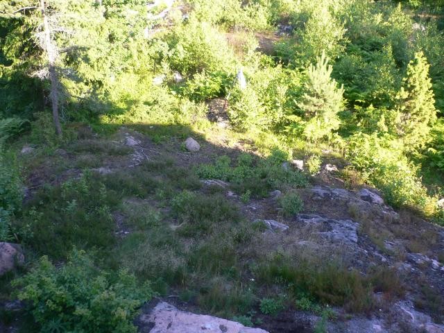

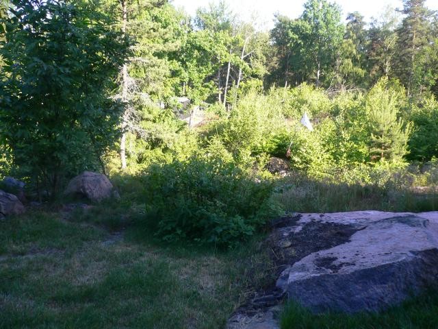

innan bygget...

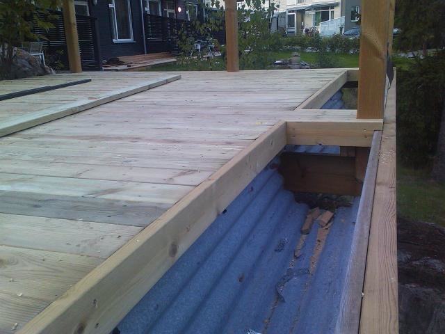

Vad ska du ha i "dikena" längst ut 2 st och 2 st där du låtit berget synas?
Tack för din kommentar!
"Dikena" (gjorda av gamla takplåtar från 60-talet) är helt enkelt stora blomlådar där jag ska plantera bambu. I de små lådorna ska jag ha is för att kyla ölen! (in my dreams...) Nej, i de lådorna ska jag lägga dekorsten. Lite lull-lull helt enkelt.
