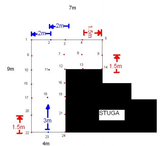

Dax att bygga altan se figur. Planen är att anväma 45x170 virke och 45x190 till extra bärlinan ( mellan de plå prickarna i figuren) frågan är om ja har överdrivit antal plintar?
En annan fråga... jag har valt 4m .. är det ett dummt mått kanske? funderar på standardlängder osv, antar att 360 är en typisk längd för virket? Vill ju inte göra en förliten altan... men 360 kanske är fullt tillräckligt djup
Å så en sista fråga, planen är att i famtiden bygga ett uterum på den 4x? delen, dvs nedre vänstra hörnet av altanen. Är det något man bör tänka på när man bygger altanen ?
