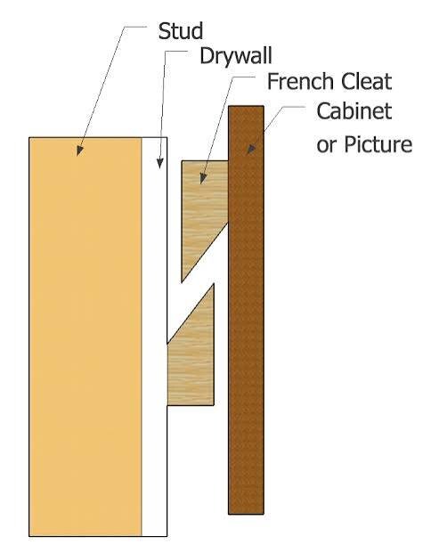

Jag har hängt en mindre lucka med hjälp av French Cleat:
Skitenkelt.

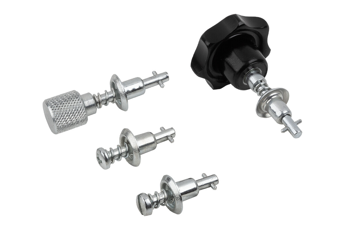

Jag tror att jag börjar närma mig den lösning jag haft i huvudet men inte kunnat definiera. Det lutar åt stift i högra kortändan, då det är enkelt att få till så att allt linjerar. För att fixera vänstra änden, och låsa plankan ska jag försöka hitta något liknande detta:

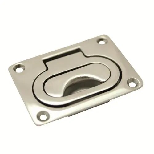

Detta kallas "kvartsvarvslås", dvs ett lås som vrids ett kvarts varv för att låsa och låsa upp. Det gäller bara att hitta ett i lagom storlek och med "rätt" typ av handtag. Helst skulle jag vilja hitta ett med den typ av handtag som är vanligt på båtar, alltså sånt som är infällt när det inte används. Vi har några luckor i altanen där jag använt den här varianten:
Jag gillar inte utstående saker på/runt altanen. Man rör sig barfota, med tunna lösa kläder och med bara ben...och vill inte riskera att fastna eller skrapa upp sig.
