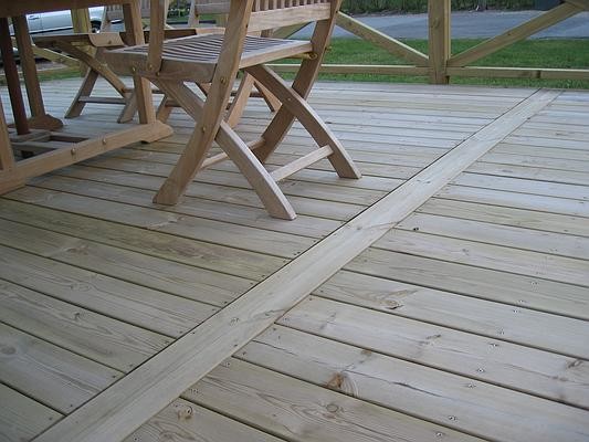

Hejsan tack för svaret
Förklarade nog lite dåligt med måtten det inglasade partiet ska vara 6,5m längsmed huset och 4,5m vinkelrätt mot huset.
För att lägga på det vanliga sättet så behöver jag brädor som är 6,5m.
Vi har redan fixat plintarna så att lägga vinkelrätt mot huset går väl inte eller?
Hur är det att lägga längsmed huset och sen två brädor vinkelrätt ut osv.

Vilken längd hade du innan du tog en tvärgående bräda? tog du en el två brädor?
Eftersom den ena altanen (inglasade) ska vara 6,5m längsmed huset funderar jag på när vi ska lägga dom tvärgånde brädorna så att det blir snyggt.
Du har väl inte en bild på detta
Tänkte att då slipper man skarverna i golvet.

Det såg jättefint ut så skulle vi kunna göra på båda partierna vi ska även fortsätta med brädor runt huset och dom kommer ligga vinkelrätt mot huset för att följa berget
Hur långa är brädorna som ligger längsmed huset innan du sätter brädan vinkelrätt mot huset
