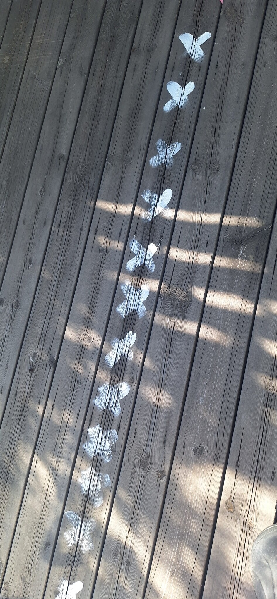

Byta en trallbräda på altan golvet hur gör jag det lättast. Trallen är spikad.
Såga av den och kofota upp den.

Den med vita kryss ska bytas. Blir tajt att kofota, och såga.

Bild på där brädan slutar?

Om du inte har någon lämplig såg (typ multiverktyg), testa att dra i ett par rejäla skruvar (t ex typ fransk träskruv) och sen dra i dessa med kofoten.
Redigering: Eller om du har en hålsåg i lämplig dimension, såga runt ett par av spikarna lagom djupt.

Har man ingen lämplig funkar kofot också

Yxa, slägga, stämjärn, sticksåg, borra en rad. Bit eller gnag, gör bara sönder den i varje fack och bänd sen up bitarna.
Unikt namn
Känns inte som plankorna bredvid är purfärska heller... Kanske ide att göra en större insats?
En sticksåg är väl inga problem att sticka ned mellan brädorna och såga av den bräda som ska bytas. Sedan bända bort den som andra redan har föreslagit
