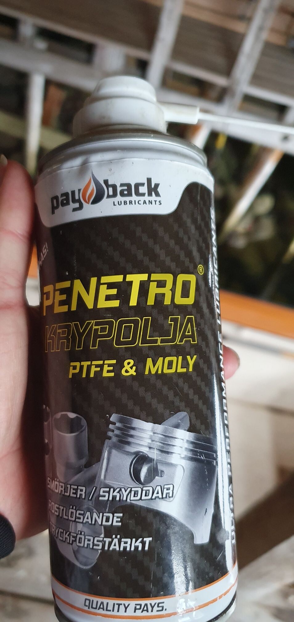

Jag har som mitt tidigare inlägg beskriver ännu inte tagit tag i det ordentligt. Det lutar åt att vi behöver skaffa en helt ny altandörr då vår med största sannolikhet har "warpats" (minns inte vad det heter på svenska) och det inte spelar någon roll vad vi smörjer/justerar höjd etc.
