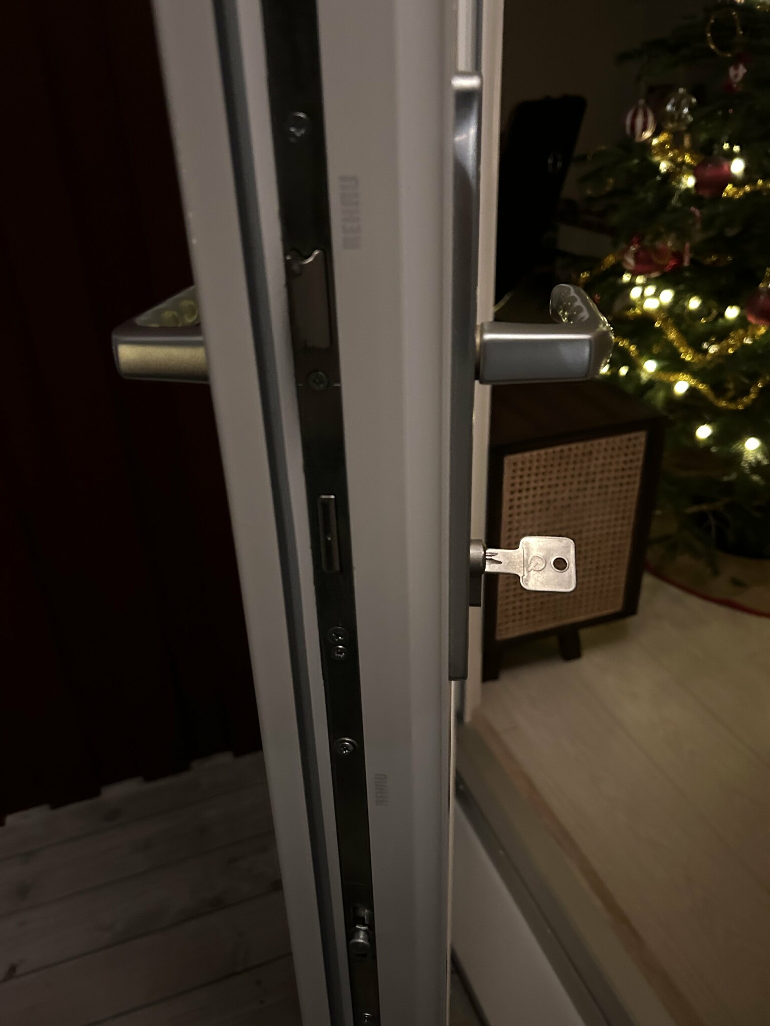

Jag har en altandörr från 2018 som man låser genom att dra upp handtaget i två steg och sen vrider om nyckeln inifrån.
Nu går det bara att dra upp den ett steg (men det går att låsa 'typ', dock ej vrida om nyckeln helt).

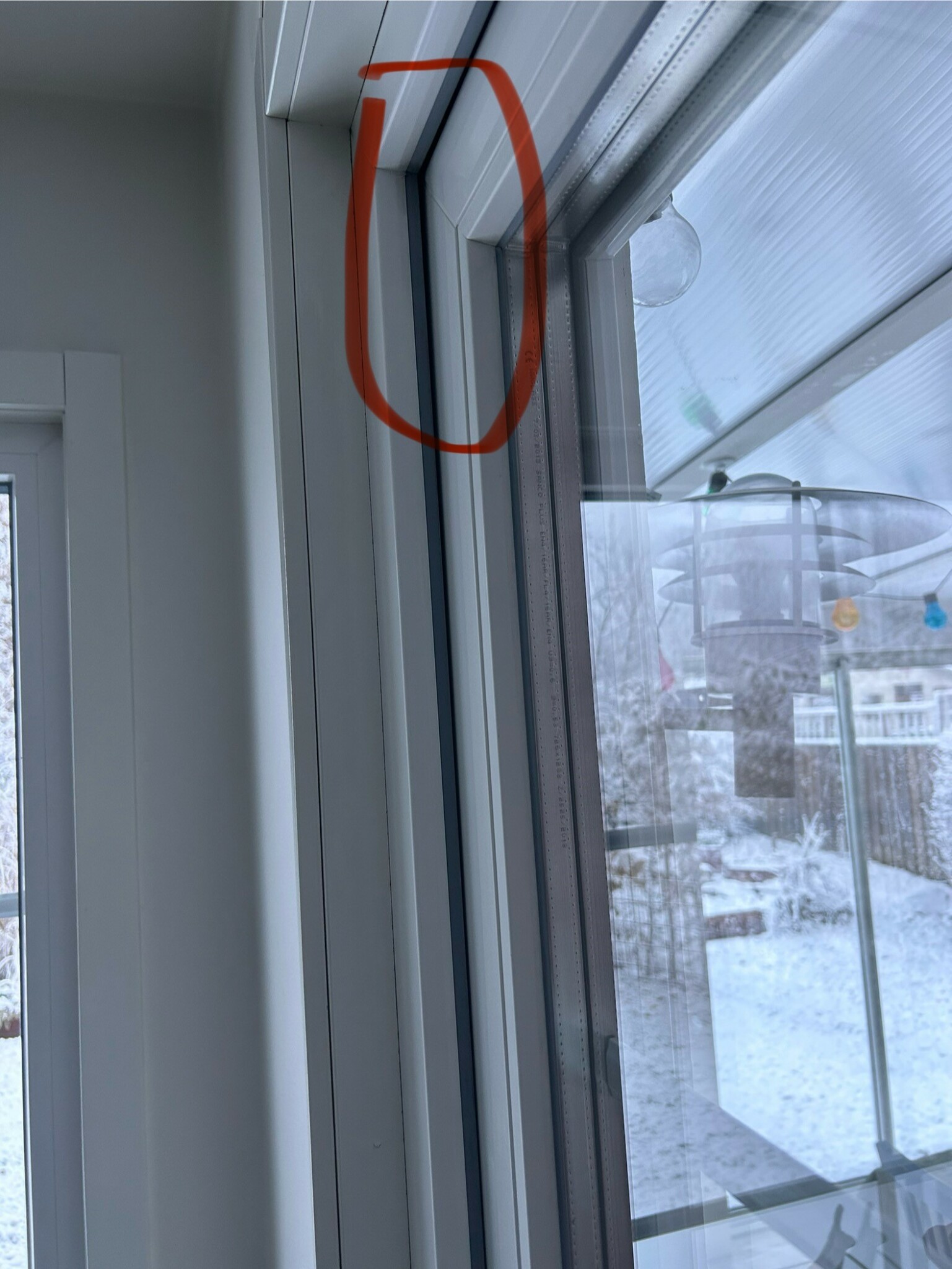

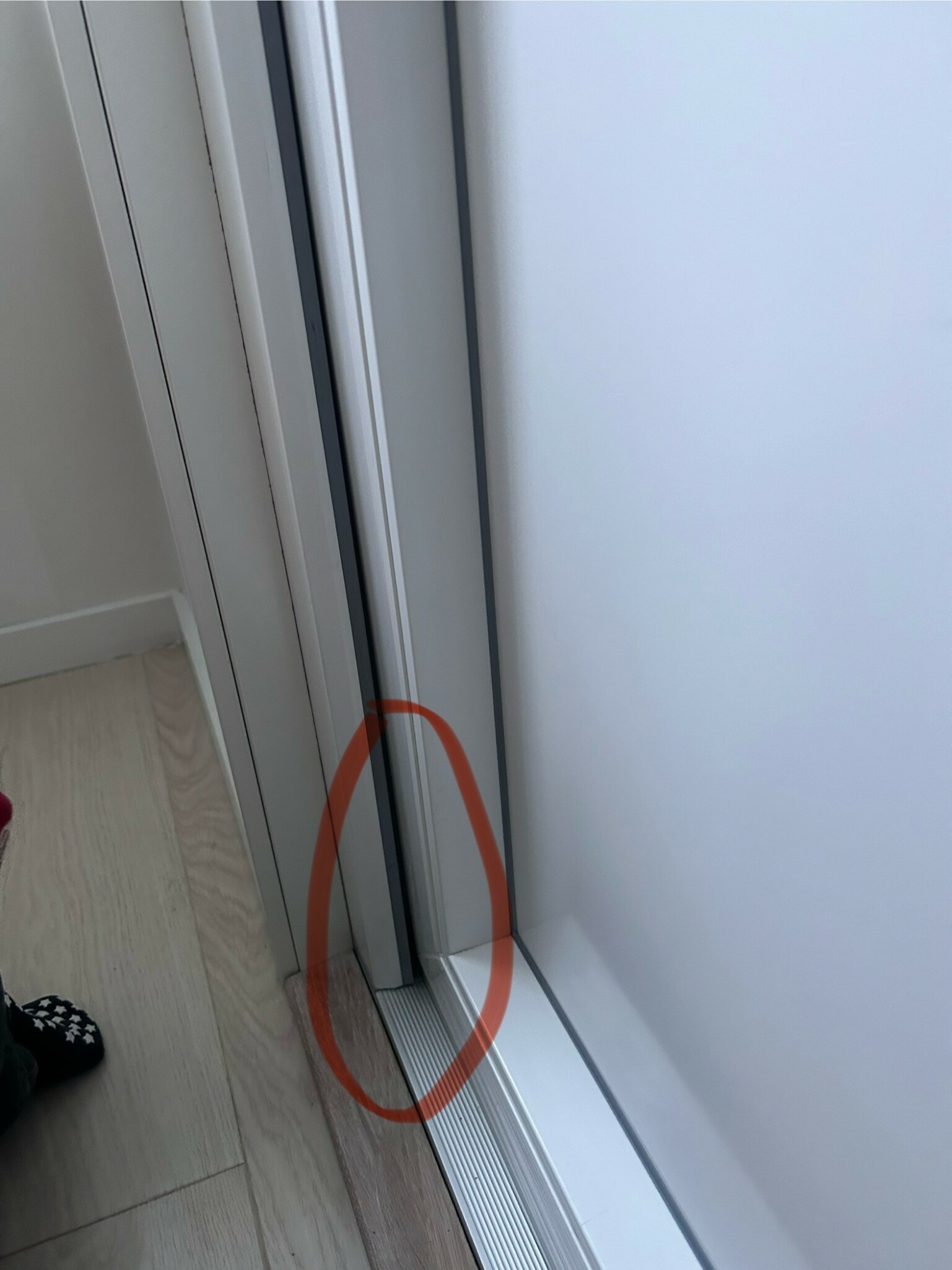

Det verkar som att hela dörren inte dras igen ordentligt för kall luft kommer in.
Jag märkte även att altandörren buktar ut lite på samma sida som man låser dörren (längst upp mot karmen och längst ner mot karmen) troligtvis där det kommer in luft.
Företaget som installerade altandörren och samtidigt våra fönster, har gått i konkurs.. (dock inte leverantören av dörr/fönster).
Vem kontaktar man? Låsfirma? Snickare? Eller kan jag fixa själv?

Vad är det för beslagning i dörren?

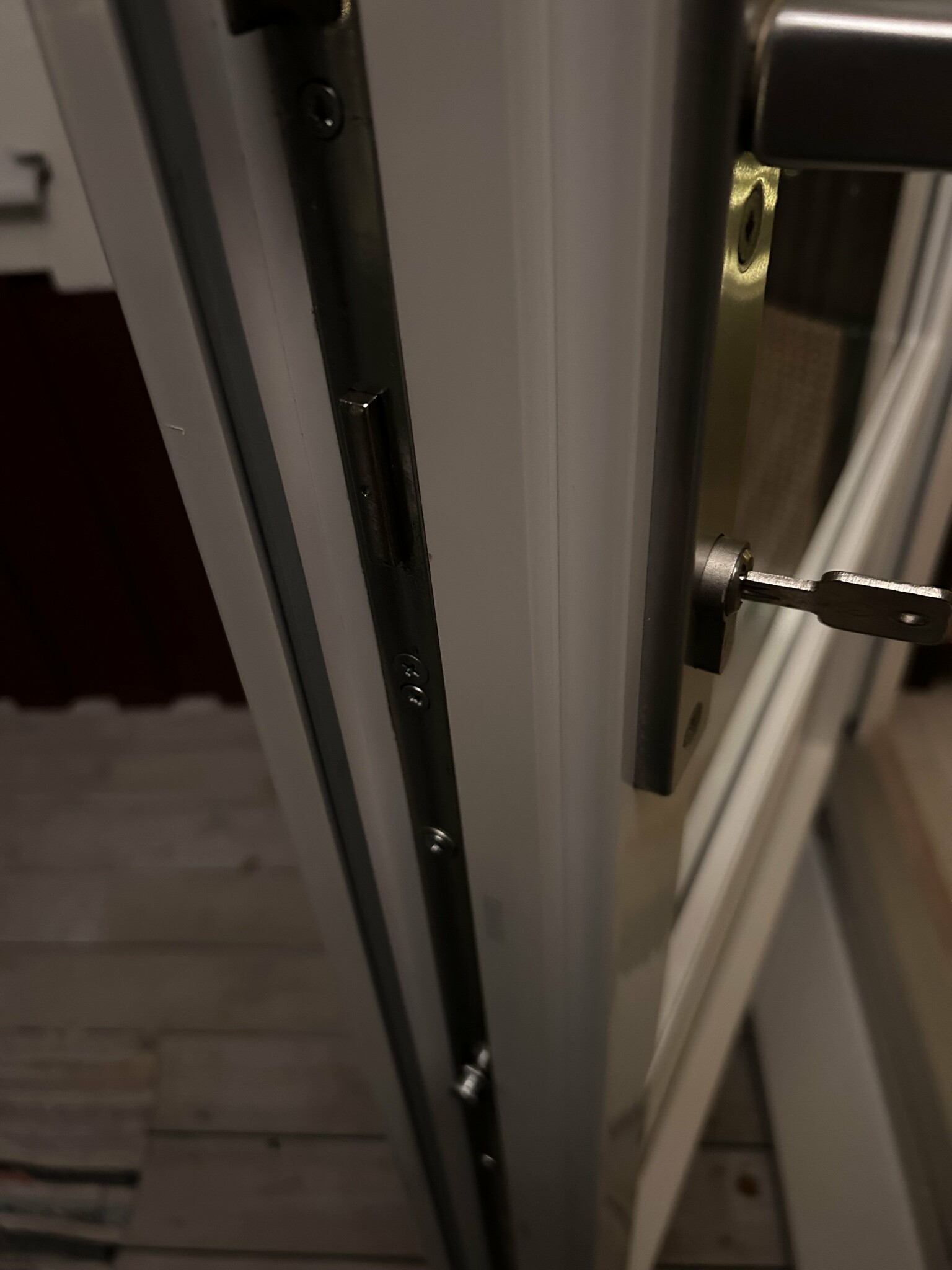

Vad för spanjolett och funktion. Kan du posta bilder på handtag på insidan och spanjoletten.
Jag tycker det låter som om du beskriver en fallkolvsspanjolett där det tar emot när du ska lyfta handtaget för att regla innan låsning.
Det har du no1 123abc skrev:

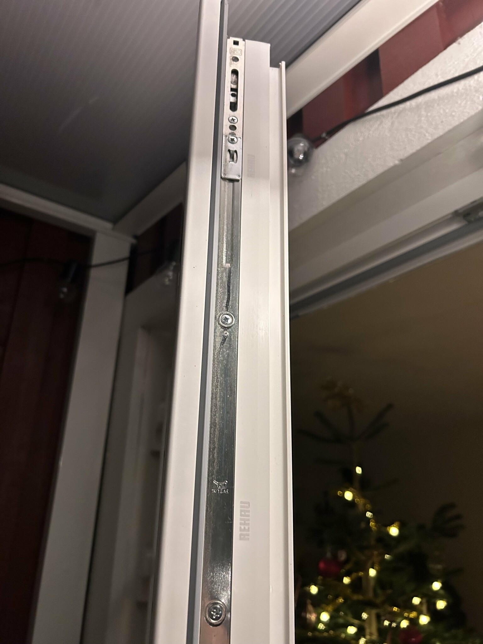

Det har du nog rätt i, verkar vara en fallkolvsspanjolett. Bifogar lite bilder.1 123abc skrev:
Ska det smörjas någonstans, kan det hjälpa? Eller behöver den bytas ut?
Kan felet med spanjoletten göra att dörren inte stängs helt och hållet uppe och nedtill.
En svampkolvs fallkolvsspanjolett de kan ibland vara lite dumma.
Först börjar jag att justera dörrbladet så bra som möjligt i karmen samt kontrollerar montaget med ett långpass.
Därefter får man kolla slutblecken där vissa kan justeras medan andra får man kontrollera skicket på om de behöver bytas men ibland får man modifiera slutblecken om svampkolven inte styr rätt i slutblecket men det förekommer även att man får flytta slutblecket lite.
Den övre kolven sitter ofta lite lågt men det kan sitta en kolv ovan som ska dra in den i det övre hörnet.
Det blir så med dessa europeiska spanjoletter att kolvarna kommer rätt långt in från hörnen för att de ska finnas plats för nästa modul.
