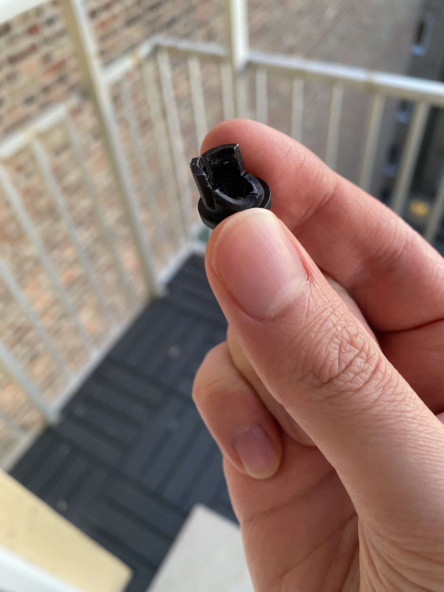

Hej! Har en balkongdörr som har en dörrbroms vars karmfäste har tyvärr gått isönder. Då det är av en äldre modell så säljer inte Elitfönster längre reservdelar till den. Någon som vet hur jag skulle kunna få tag på något liknande?

Kanske kan karmfäste 5580 passa om det är plasthylsan i karmen som bromsarmens plupp ska tryckas in i?

5580 är tyvärr någon millimeter för stor för denna

Knepigt. Det verkar ju inte finnas jättemånga att välja mellan numer.

Du kanske får byta dörrbromsdelen. Kostar en femhundring om dagens modeller passar ihop med dörrens spanjolett.
Borra upp hålet till 14 millimeter och skruva in det nya fästet. Elit säljer det i metall

Hej! Testade detta men det nya fästet passar tyvärr inte heller till bromsen
Vad är det för fönsterbroms och hur ser övergången ut på armen?
Kan det vara en importerad svampkolvsspanjolett med fönsterbroms?
Ta bilder så befintliga beslag kan identifieras.
