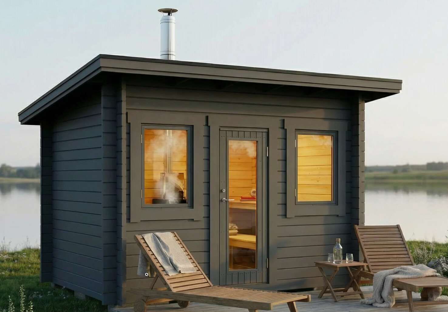

Skulle vilja sätta in altandörr i en attefallare med knutade väggar 45mm (Sorselestuga)
Leverantören har ingen egen lösning.
Normal karmbredd för altandörr verkar vara 115mm.
Är det någon som har idé på snygg lösning?
Hade hoppats på 95mm och då låta ramen gå 25mm ut och in. Vet inte om en ram på 115 funkar. Kommer ju även behöva någon typ av foder?

Kan du inte använda någon av deras bastudörrslösningar? De väggarna är ju också 45 mm.

Bra input.
Tanken har iofs varit dubbeldörr.
Men skulle ju kunna titta på en lösning med separat fönsterkasset tillsammans med denna dörr.
