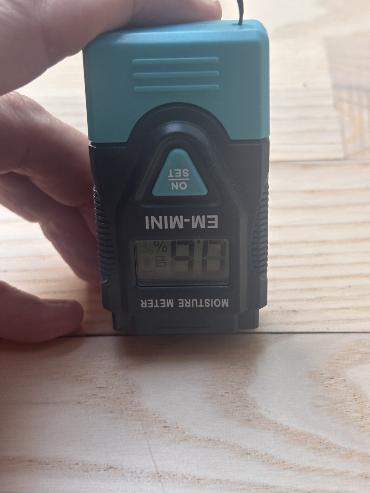

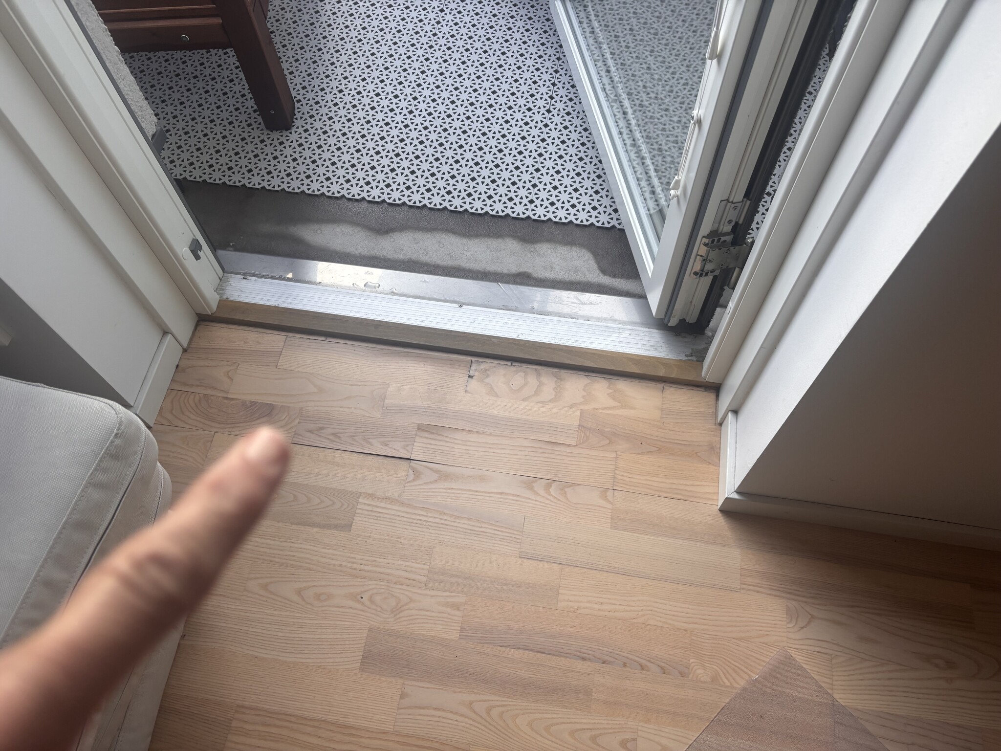

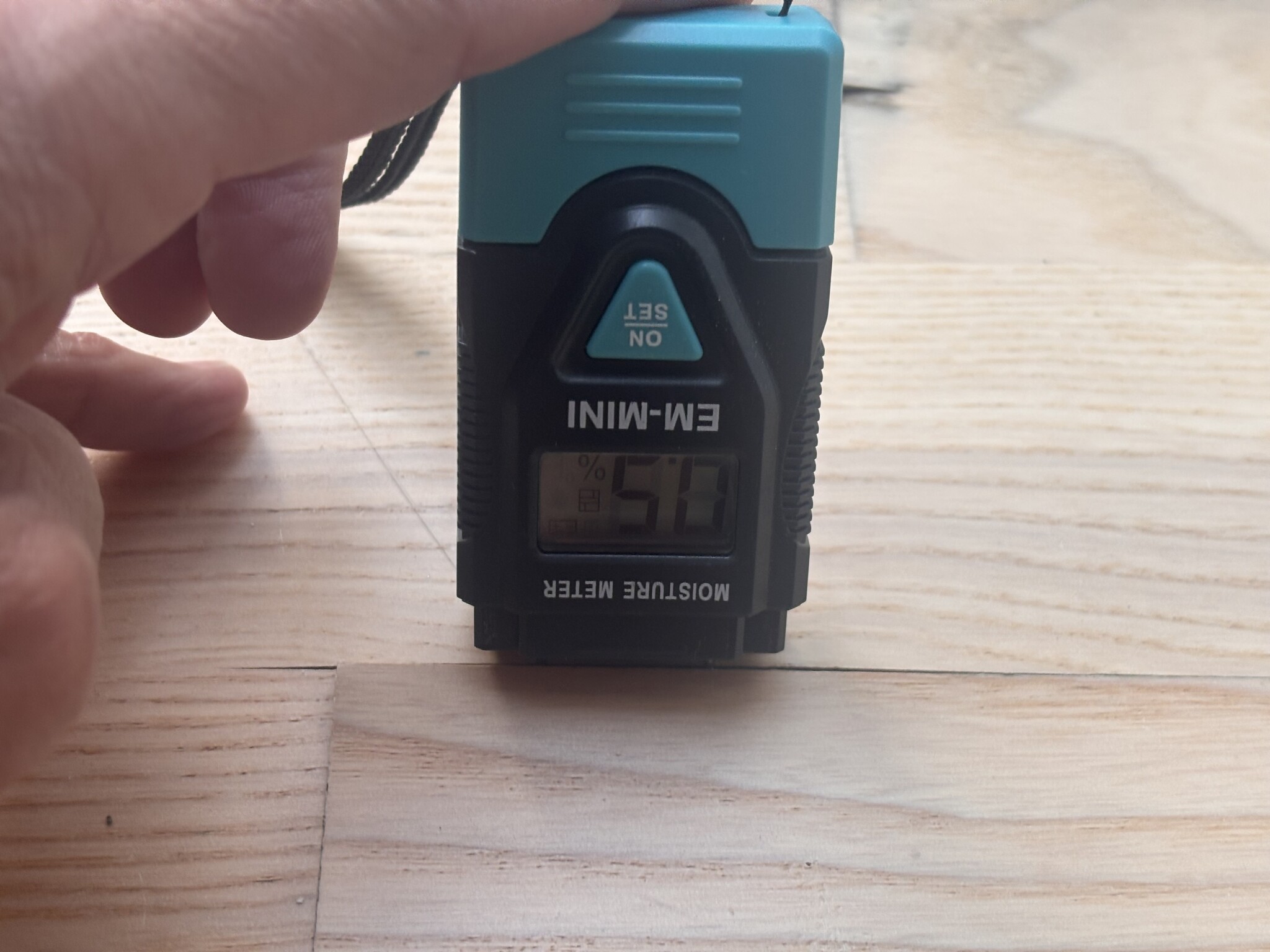

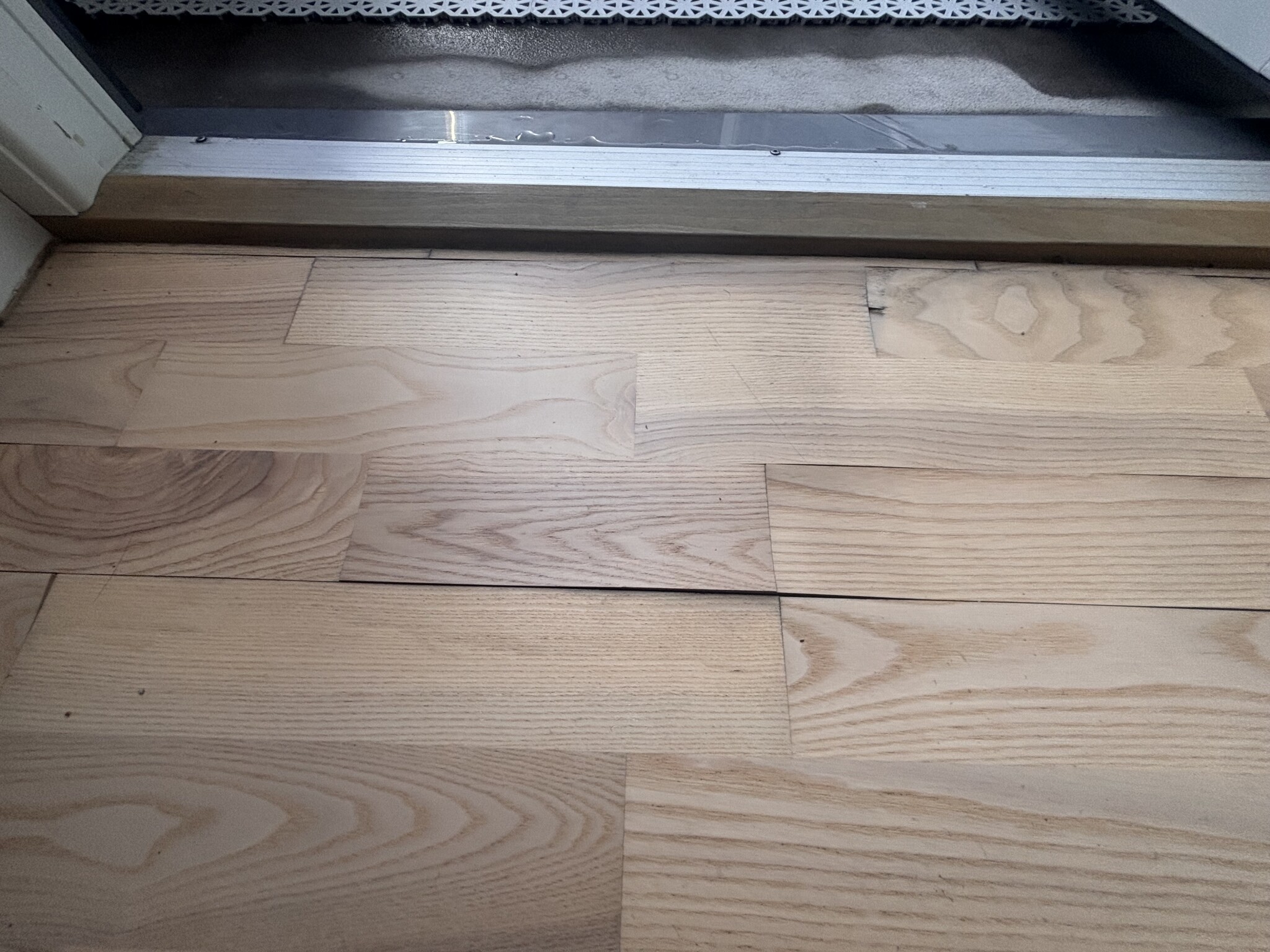

Jag har en altandörr. Träet innanför har rest sig. Kan det regna in? Jag mätte efter att det regnat och det är förhöjd fukt cirka 0,5 % i brädorna som rest sig.
Jag trodde att brädorna som rest sig kan ha berott på att altandörren stått öppen någpn gång då det regnat.
  • Öppen altandörr med uppstickande brädor i trägolv, finger pekar på brädor.

  • Fuktmätare visar 9,0 % på träbräda inomhus.

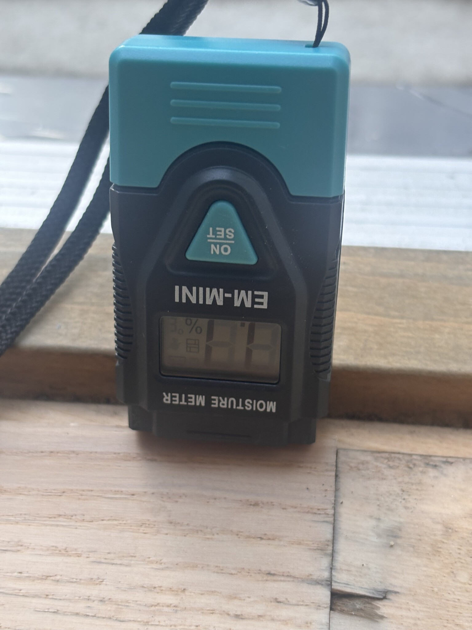

  • Fuktmätare på träytan vid altandörr, visar förhöjd fukthalt.
  • Fuktmätare visar 0,5% på trägolv nära altandörr, mätning av fukt efter regn.

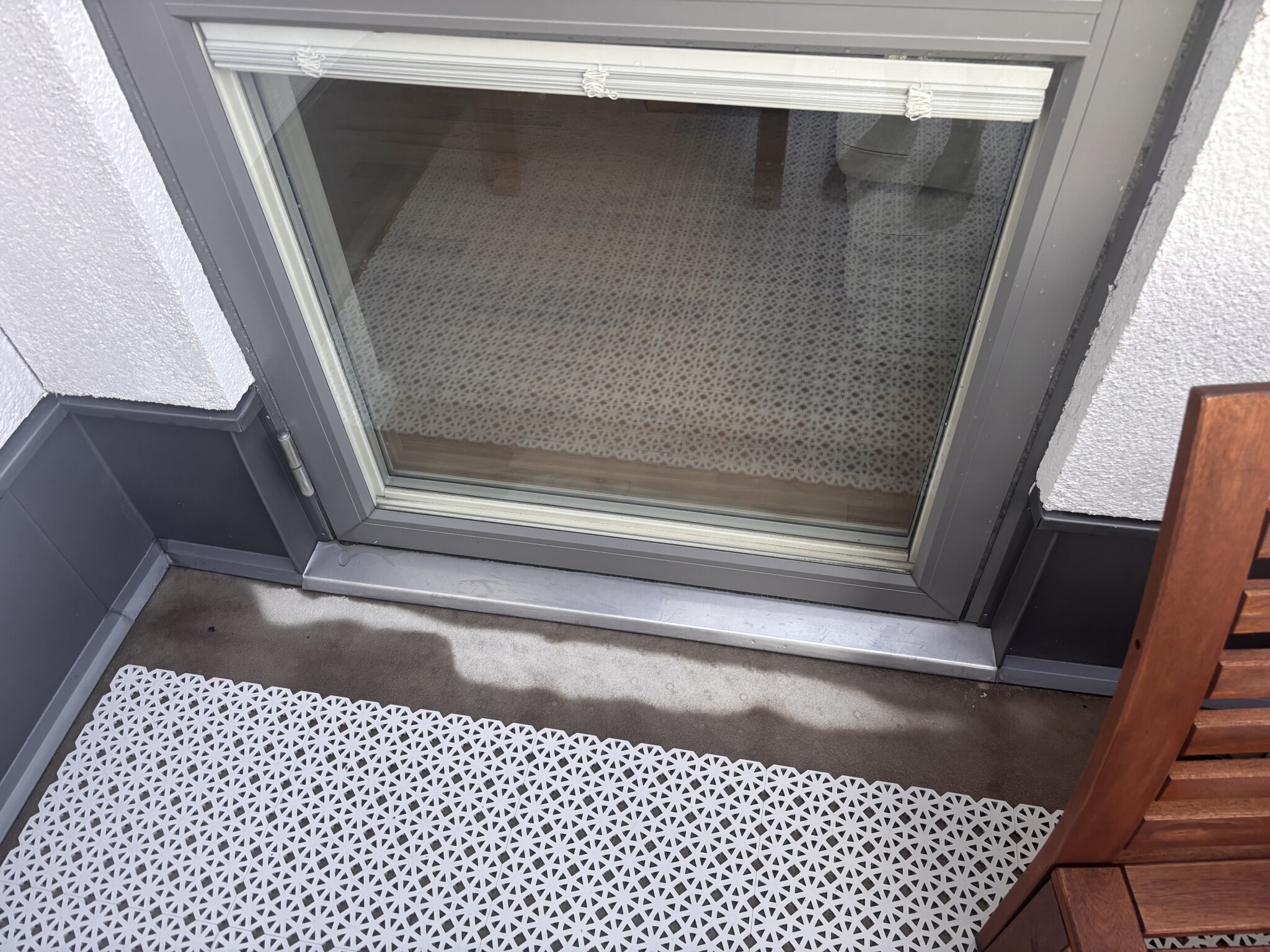

  • Altandörr med regnvåt mark utanför och en vit gummimatta. En trästol syns vid sidan av dörren.

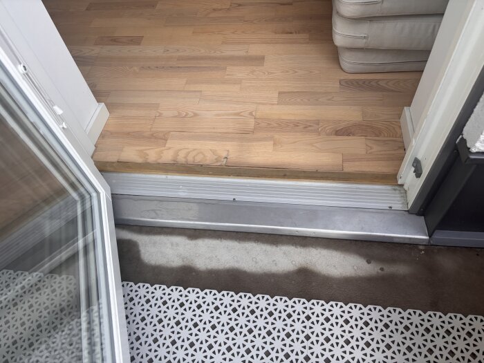

  • Öppen altandörr med upprest golvbräda inomhus och fuktfläckar på tröskeln.
Min misstanke är att vattnet kommer inte under tröskeln.
Skulle inte förvåna mig om betongplattan på utsidan är i samma höjd eller lite högre än regeln/plattan under tröskeln och undergolvet/plattan inne.
Jag hade börjat med att tagit bort tröskelblecket och tittat in under tröskeln.
Sitter nog inget under tröskeln som hindrar vattnet på altanen att rinna in i huset.
